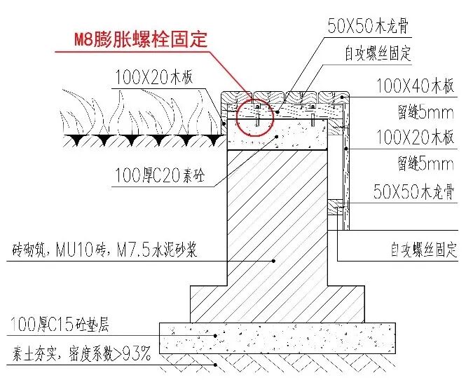

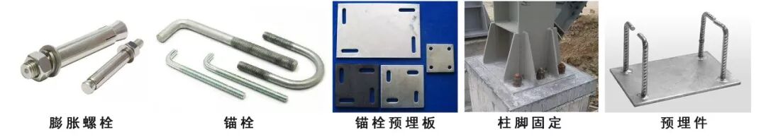

 一. 螺栓、膨胀螺栓+钢构件、预埋件
膨胀螺栓用在混凝土、毛石筑中。锚栓多用于大体量构筑固定,预埋件砖砌筑不能用。

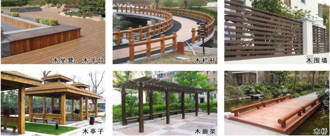

木结构在园林景观中应用广泛,那么木柱子,它们是如何固定的?如果你想当然的以为是直接插入地下的那就大错特错啦!接触地面的木头容易腐蚀,所以需要借助钢构件去稳定结构,下面就来看看它的做法吧!

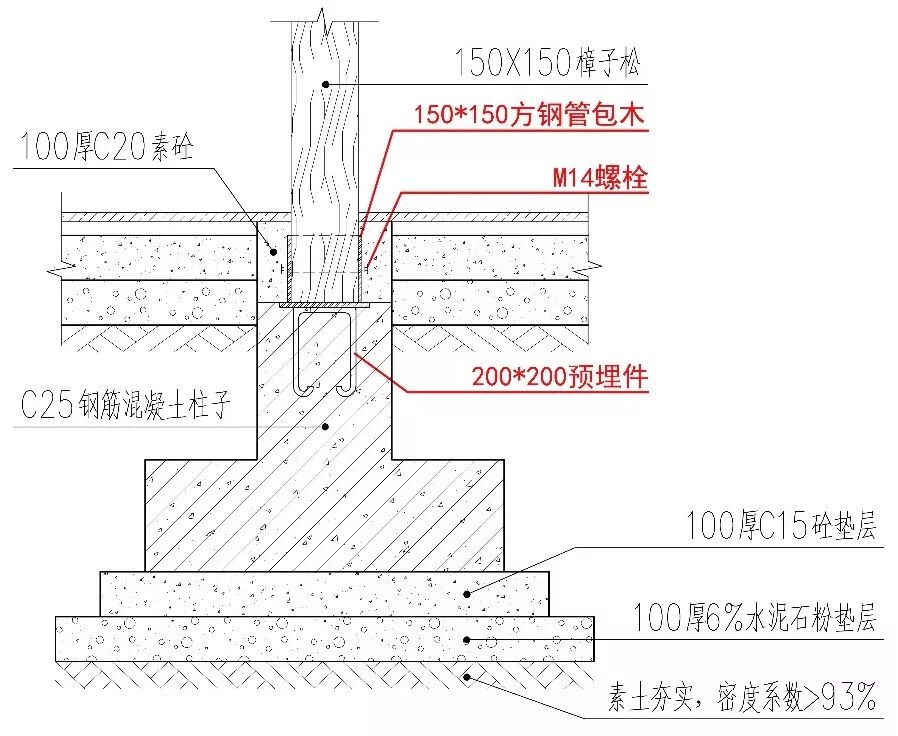

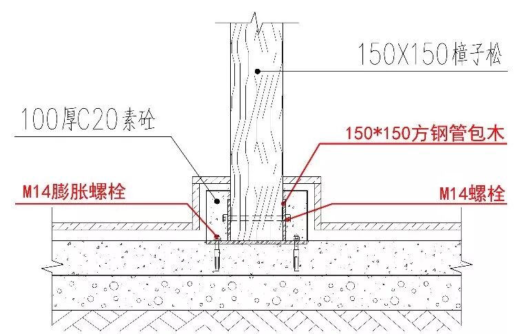

木立柱一般使用方钢管包木,连接预埋件,固定焊接。

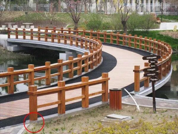

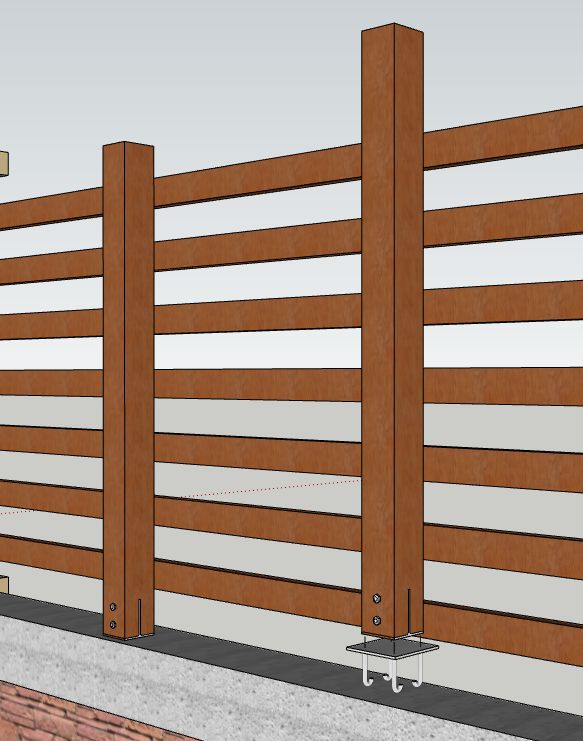

再比如这个木栏杆,因为受力承重没有廊架大,而且立柱间隔也比较紧密,就不必使用预埋件,直接膨胀螺栓固定。
坐凳的木龙骨也是如此,受力小,直接使用膨胀螺栓即可

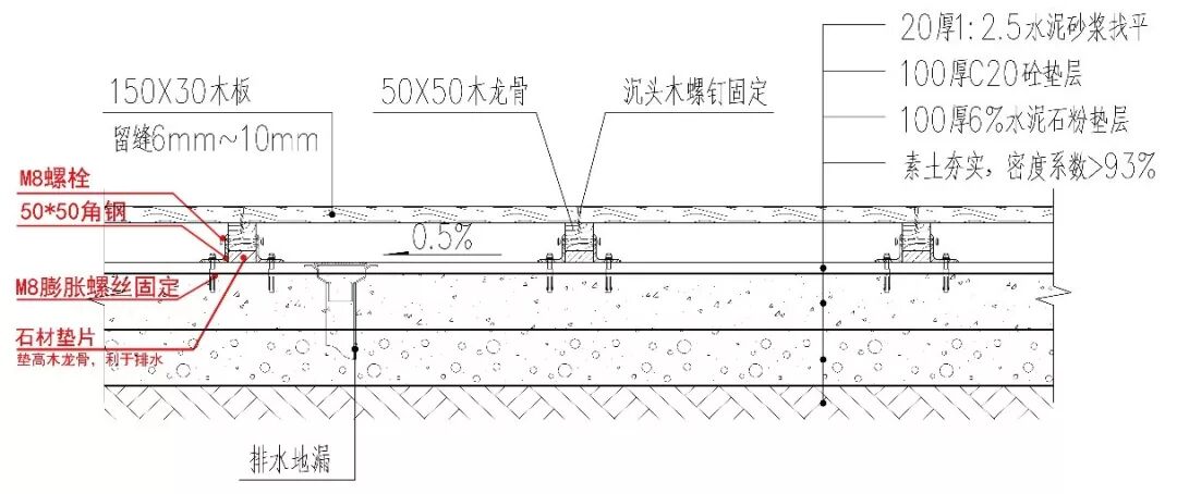

木平台需要石材垫片(或其他做法)抬高木龙骨,利于排水

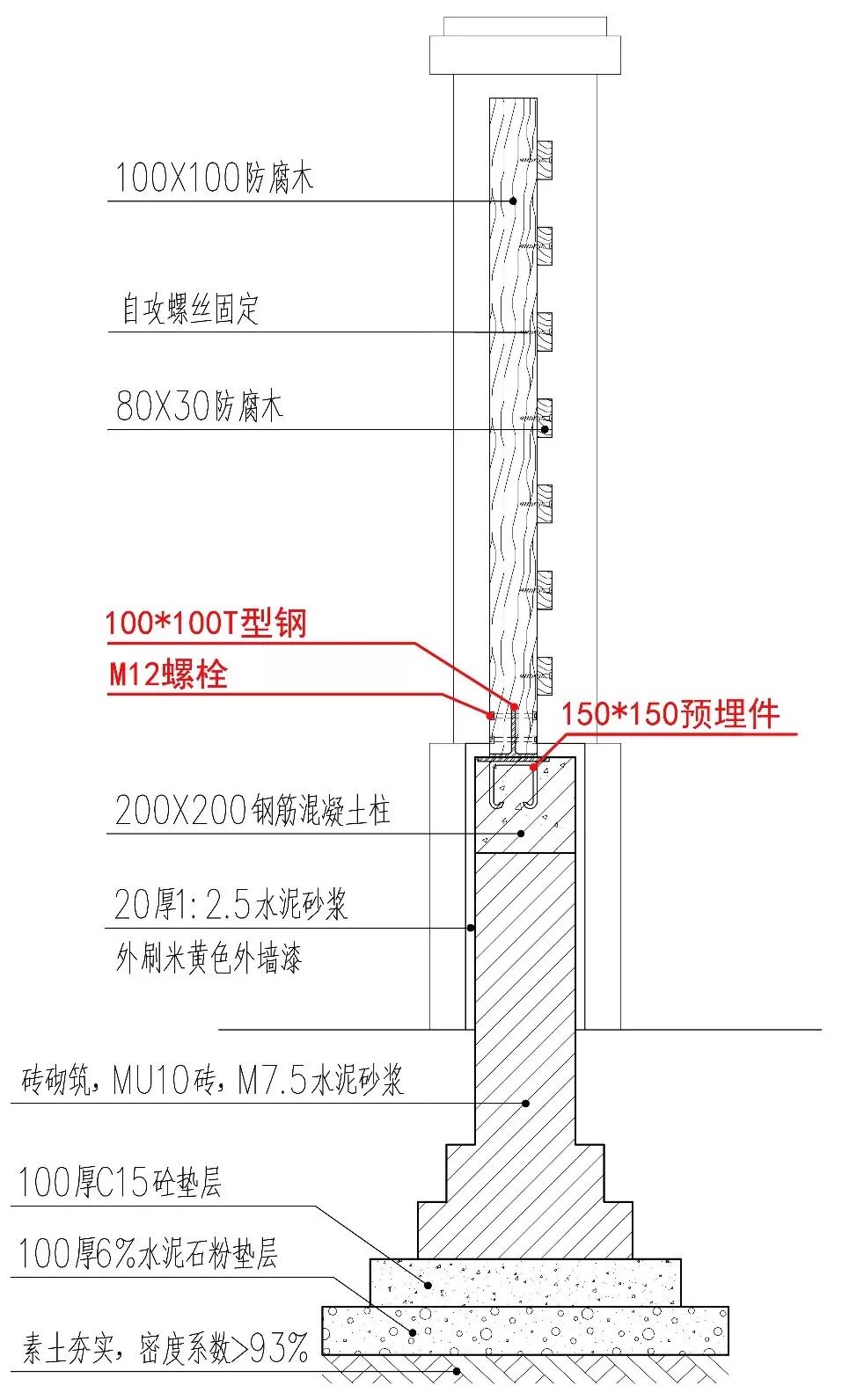

围墙结构受力大,使用了T型钢开槽(隐藏钢构件)焊接预埋件。
木柱的固定做法
根据其受力情况
去判定使用合理的钢构件和预埋件
保证结构的稳和连接件的隐就阔以了
