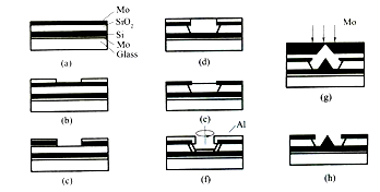

2.简述Spindt型金属微尖场发射阴极结构的制作过程。P252
①首先在玻璃衬底上沉积并刻蚀出钼和非晶硅电阻层构成的行电极(也称阴极),再沉积二氧化硅绝缘层和栅极金属层,如图(a)
②各层的厚度与栅孔直径有关。对于直径1μm的栅孔,从下往上各层的典型厚度为100nm,200nm,1μm和100nm。光刻胶作掩模,用干法刻蚀出列电极。再做一次栅极孔的掩模光刻,并用干法刻蚀出栅极微孔和绝缘层上的空腔,如图(a)~(e),用的刻蚀气体分别为六氟化硫和三氯甲烷。
③去除光刻胶后,用电子束蒸发厚度200nm左右的牺牲层铝膜,如图(f)
④蒸发时衬底所在平面与蒸发束流方向成大约45°,衬底需要自转。在这个过程中,应确保铝膜不蒸发到底电极上。下一步是蒸发钼尖,衬底平面与蒸发束流方向垂直。蒸发过程中。栅极孔径不断缩小,直至最后封死,发射体从圆台逐渐变成圆锥体,如图(g)
⑤最后一步是将牺牲层连同其上蒸发的钼膜一起在氢氧化钠溶液中去除,如图(h),一个能进行行列寻址的微尖发射阵列就制作完成

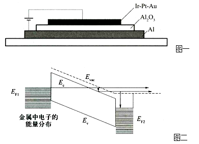

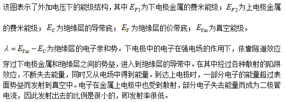

7.MIM的工作原理P276
图一为MIM阴极结构
其发射电子原理如图二所示
