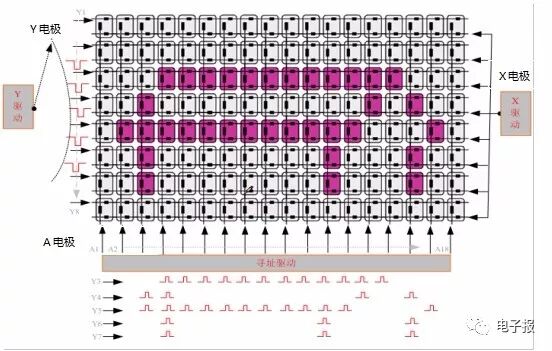

    如图1所示,等离子显示屏面板的每一个显示发光单元均有Y(扫描电极)、X(维持电极)、A(地址电极)三个电极,寻址电路的作用是向A电极提供寻址脉冲,为每一个发光单元中的Y电极的放电创造必要条件。
图1 等离子显示面板电极分布图

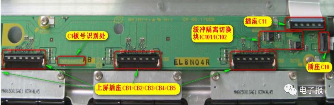

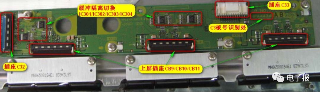

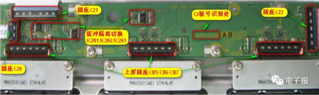

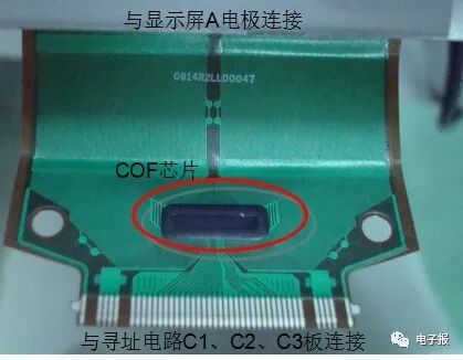

松下MD-50H11CJB等离子显示屏寻址电路分布在3块电路板上,分别为C1板、C2板、C3板。寻址电路C1板、C2板、C3板的板号分别为C1:TNPA4432,C2:TNPA4433,C3:TNPA4434,如图2、图3、图4所示。它们的作用是将逻辑板送来的数据、时钟和控制信号进行缓冲,向TCP软排线上的COF芯片( 如图5所示)提供数据、时钟和控制信号,最终经COF芯片向等离子屏上每一个放电腔(子像素点)提供寻址开关脉冲,决定每个子像素的发光与否。
图2  C1板实物图
图3  C2板实物图
图4  C3板实物图
图5  TCP软排线及其COF芯片实物图

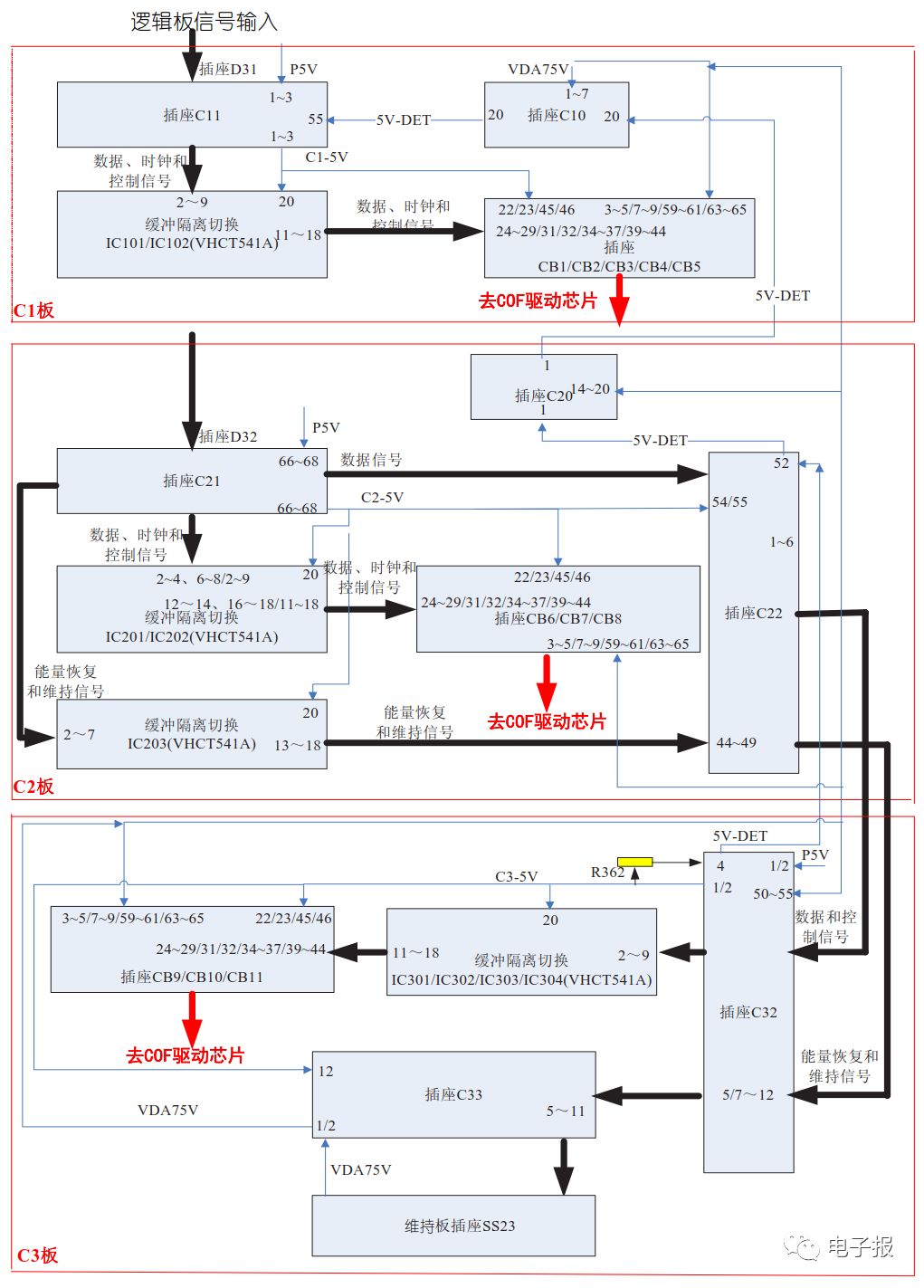

2、寻址电路信号流程分析

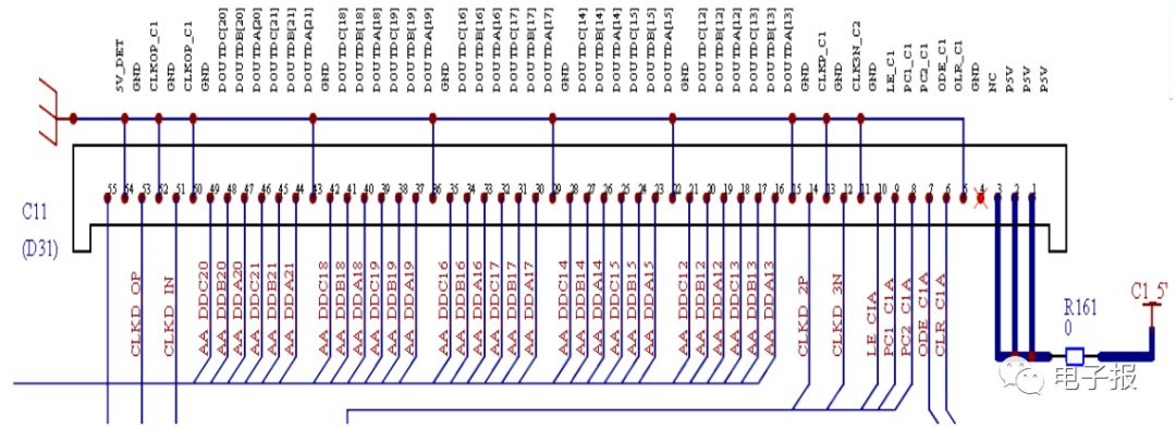

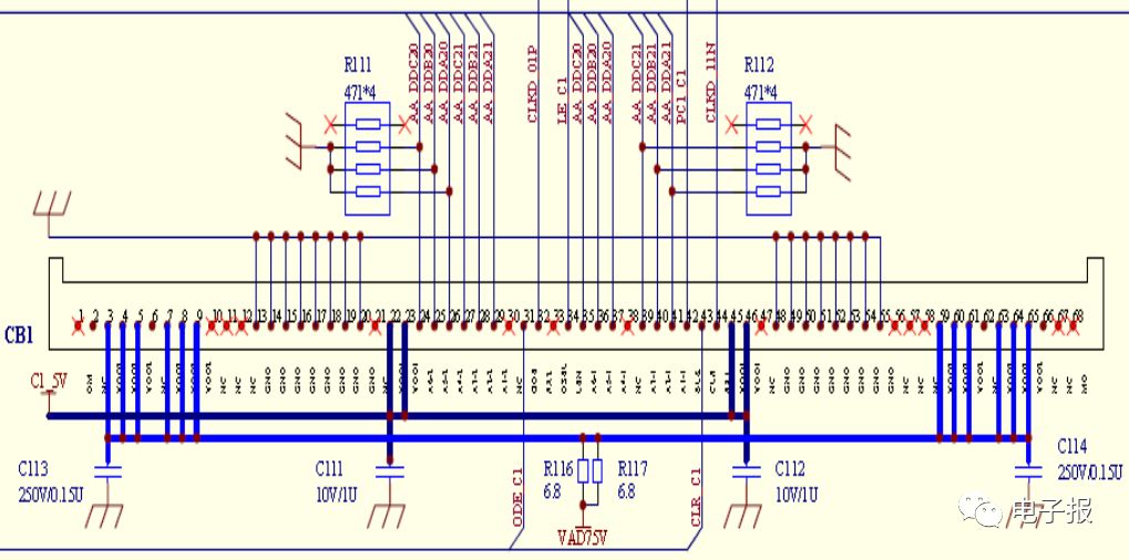

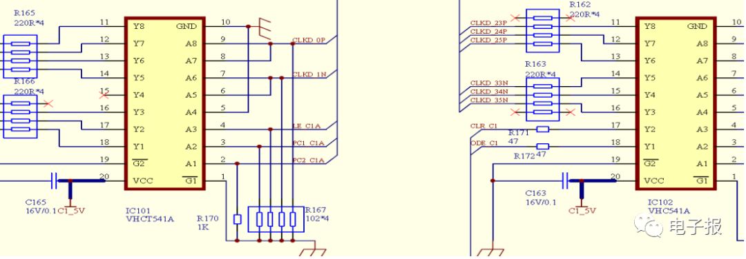

图6为寻址电路信号流程框图。从逻辑D板产生的寻址数据、时钟和控制信号,一路由插座 D31(D31接口电路如图7所示)输出,转经 C1板插座C11,送入缓冲隔离块IC101/IC102(VHCT541A)的2~9脚,切换后再从其11~18脚输出,分别至上屏插座CB1/CB2/CB3/CB4/CB5的24~29、31、32、34~37、39~44脚(CB1接口输出电路如图8所示),而后至C1板的COF驱动芯片;另一路由插座D32输出,转经C2板插座C21,送入缓冲隔离块 IC201/IC202(VHCT541A)的2~4、6~8脚/2~9脚(缓冲隔离芯片VHCT541A相关电路如图9所示),切换后再从其12~14、16~18脚/11~18脚输出,分别至上屏插座CB6/CB7/CB8 的24~29、31、32、34~37、39~44脚,而后至 C2板的COF驱动芯片。同时,寻址数据信号和控制信号由 D32 转接C2板插座C22 至C3板插座C32,再送入缓冲隔离块 IC301/IC302/IC303/IC304(VHCT541A)的2~9脚,切换后再从其11~18脚输出,分别至上屏插座 CB9/CB10/CB11的24~29、31、32、34~37、39~44脚,而后至C3板的COF驱动芯片。另外,能量恢复和维持驱动信号也由插座 D32 输出,转经 C2 板插座 C21,送入缓冲隔离块IC203(VHCT541A)的2~7脚,切换后再从其13~18脚输出,送至插座 C22 的44~49脚,而后转入 C3 板插座 C32 的5、7~12脚,再由C3板插座 C33 的5~11脚送入维持板的插座SS23。
从维持板插座 SS23 输入的 VDA75V 电压,转接至C3板插座C33的1、2脚,再送至上屏插座CB1~CB11的3~5、7~9、59~61、63~65脚。由插座D31/D32输入的P5V电压,转成C1-5V/C2-5V/C3-5V电压,分别送至C1/C2/C3 板中的缓冲隔离块IC101/IC102/IC201/IC202/IC203/IC301/IC302/IC303/IC304(VHCT541A)的20脚,为其提供工作电压。
由C3板形成的C3-5V电压,经过电阻R362(1K)隔离后产生的5V-DET 检测电压,送入插座C32 的4脚,再经C2板插座C22 的52脚转接、插座C20 的1脚转接,C1 板插座C10的20脚转接、插座C11的55脚转接,最后反馈到逻辑D板插座D31,用于检测5V电压是否正常。
图6  寻址电路信号流程框图
图7  D31接口电路
图8  CB1接口电路
图9  缓冲隔离芯片VHCT541A相关电路

第三步:若正常,再按照图6所示的信号流程,检查C1或C2或C3板上相关插座上的工作电压是否正常,如VDA75V、P5V、隔离缓冲芯片VHCT541A电压(维修参考数据表)等;

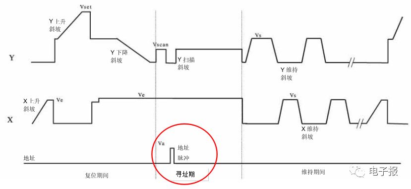

第四步:若电压均正常,用示波器测量寻址数据信号和时钟控制信号波形是否正常,波形可参考下图10中地址脉冲波形:
图10
第五步:以上检查未发现故障,可判定显示屏对应的TCP软排线上的COF驱动芯片损坏,或与TCP软排线连接的显示屏电极损坏,此时,故障的修复只能通过专业的修屏工厂进行维修处理了。
