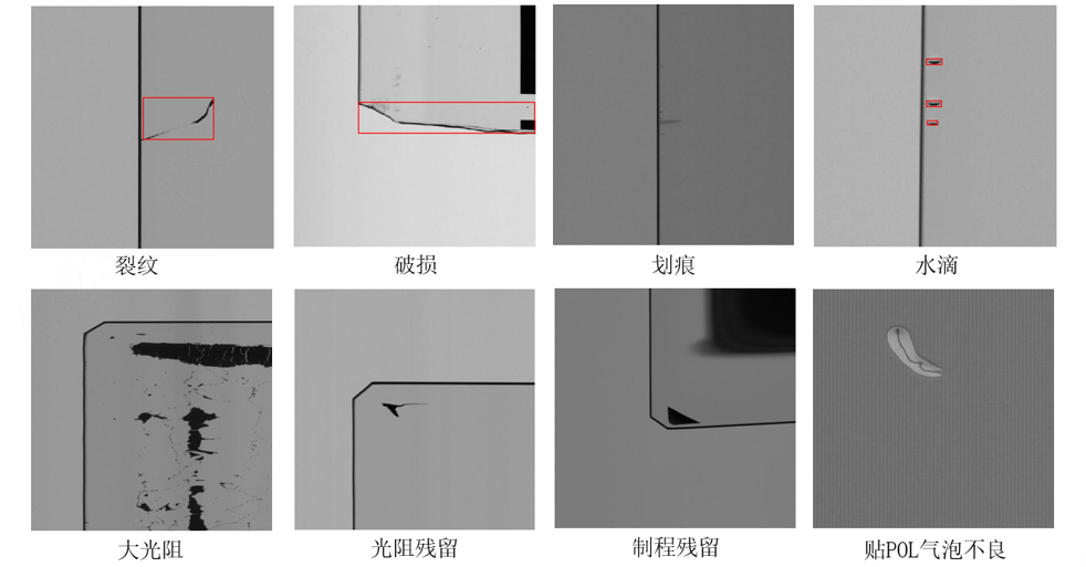

基于机器视觉的液晶面板检测,可实现对液晶面板的各个生产工艺产生的缺陷进行检测,包括Array(阵列)工艺,CF(彩膜)工艺,CELL(成盒)工艺,Module(模组)工艺,可实现对crack(裂纹),broken(破损),chip(崩边),scratch(划痕),burr(毛刺),drop(水滴)等缺陷的有效检测区分。

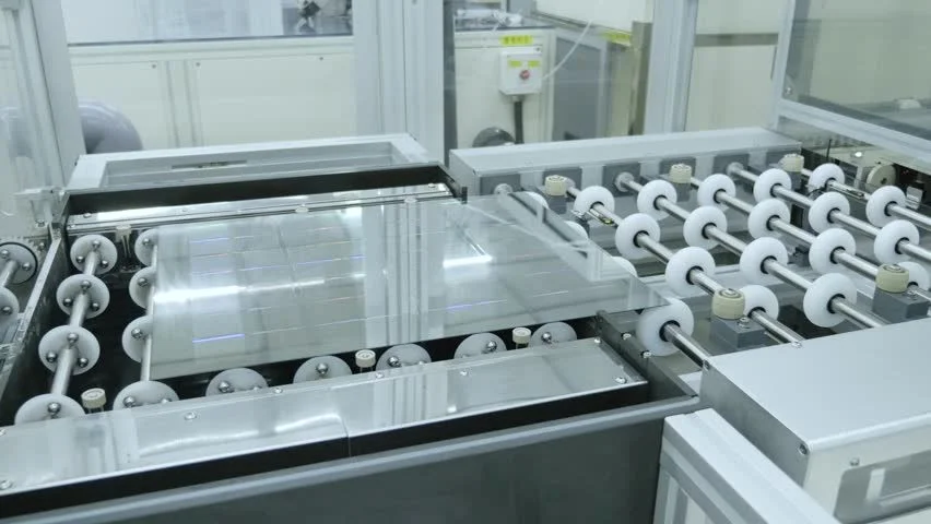

液晶面板未切割前通常面积很大,以10.5代线为例,整张面板面积可达到3370mm*2940mm,人工检测难度极大、易疲劳,采用人工检测不能保证产能及准确性。

液晶面板生产过程中会概率性出现崩边、破损、裂纹、划痕等缺陷,如不及时发现并加以处理,进入下道生产工序主设备,可能会在生产过程中在设备内部发生玻璃破碎现象,从而必须进行主设备停机检修清理,导致停产经济损失。

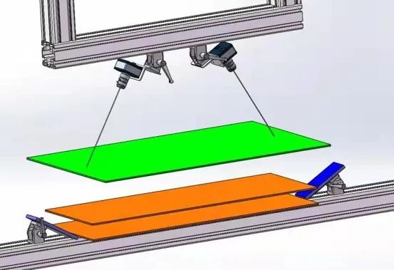

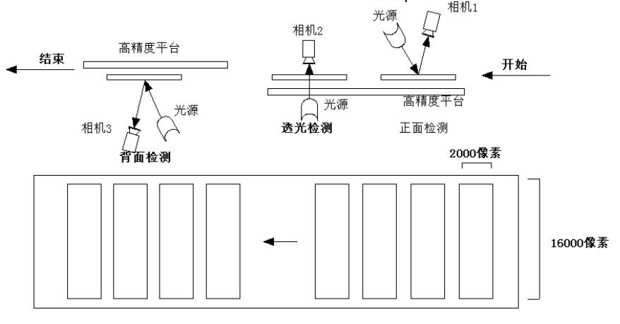

采用线阵相机、镜头,根据检测需求项,选择搭配背光源、同轴光或高亮线光源对液晶面板图像进行采集,在扫描图片的过程中,智能算法同时处理图像,实时显示面板的缺陷信息,判断表面是否有异物、划伤、异色、凸包、凹痕、针孔、毛边、亮点,对于有缺陷的玻璃,实时联动主设备进行停止等相关操作,防止在生产过程中因玻璃碎裂导致主设备停机。
机器视觉检测流程设计:
1、将产品打开成180°,将LCD屏水平放置在载物台上;
2、开始检测:载物台移动,相机开始采集图像;
3、采集结束后,载物台复位;
4、检测软件:分析LCD屏质量情况;
5、根据分析结果给出产品的OK、NG评判结果;
6、操作员:根据结果进行分仓操作和复检操作;

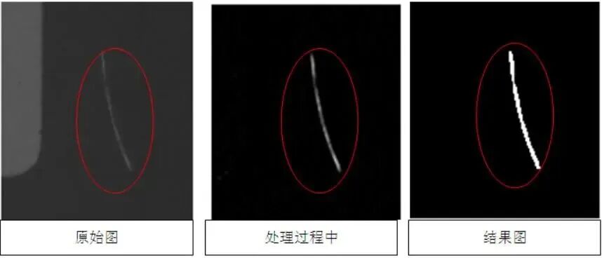

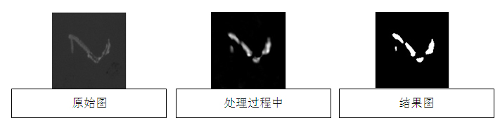

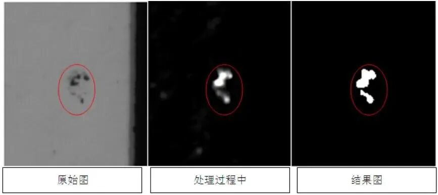

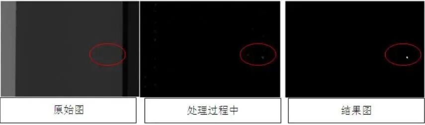

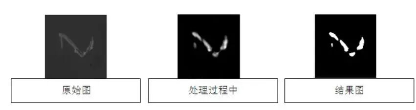

A)视觉检测异常之黑点
B)视觉检测异常之异物
C)视觉检测异常之划伤
D)视觉检测异常之气泡
E)视觉检测异常之异物
