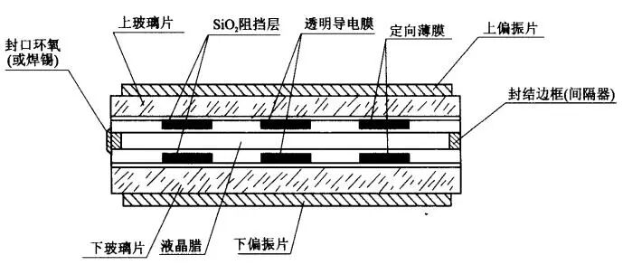

液晶数字显示器结构简单,如下图所示。
扭曲-向列型液晶数字显示器结构图
在内表面刻有电极的两块平板玻璃中间注人约10μm厚的液晶薄层,即构成液晶显示器。字形显示采用7片段显示。

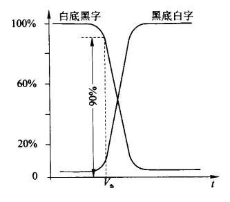

采用表面排列技术,把刻有透明电极的玻璃进行表面处理,使液晶分子在液晶盒内的排列方向呈现90°扭曲。当线性偏振光进人扭曲液晶盒后,偏振面旋转了90°,加上电场后,由于正介电各向异性,液晶分子的取向具有和电场方向排列一致的性质。这时扭曲结构消失,它的旋光作用也就消失,使得线性偏振光可以直接通过液晶盒;去掉电场后,液晶分子排列恢复扭曲结构,又使线性偏振光的偏振面旋转90°。这种效应叫做扭曲效应,其电光曲线如下图所示。
  扭曲效应电光曲线图
将扭曲液晶盒置于起、检偏振器之间,改变起、检偏振器的相对位置(正交或平行)就可得到白底黑字(称之正常开启式)或黑底白字(称之为正常关闭式)的晶示形式。

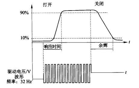

③液晶显示器主要参数主要有:响应时间、余辉、阈值电压和对比度。
响应时间τr为脉冲电压开始加上算起,到光透过率达到饱和值90%处所需的时间;
余辉τd为脉冲电压开始去掉,到光透过率减少到光透过值10%处所需的时间;
阈值电压为Vth;
对比度为在零伏时光透过率与在工作电压下光透过率之比。
响应时间和余辉的示波图如下图所示。
响应时间和余辉的示波图
