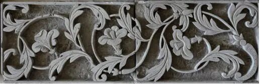

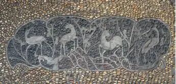

砖雕石子路面:砖雕在中国古建筑中运用十分广泛,原属砖作之内的工艺[14]。御花园砖雕石子路面采用浅浮雕及平雕的手法雕刻出主体纹饰图案,用彩色卵石填充其余部位组成整幅石子路面。砖雕石子路面是故宫御花园的特有形式(图8、9)。
图8 砖雕石子路面-鹤鹿同春
图9 砖雕-花卉卷草

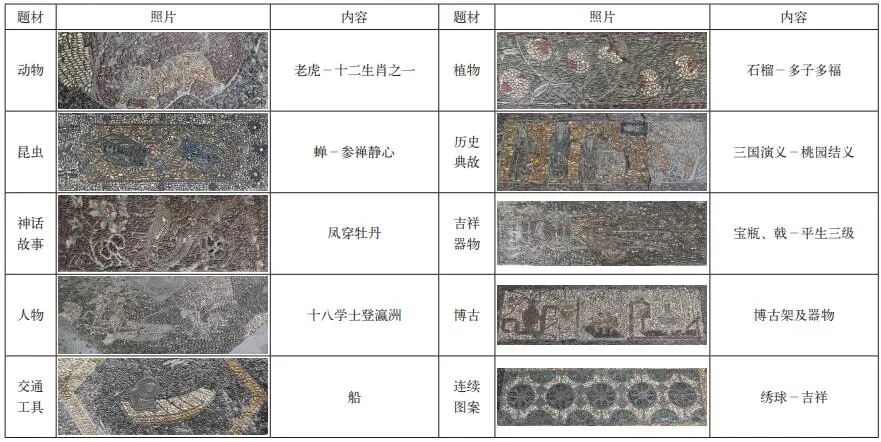

石子路面按照纹饰图案分为动物、植物、昆虫、历史典故、神话故事、吉祥器物、人物、博古、交通工具、连续图案等题材,展示出“喜上眉梢”“多子多福”“龙凤呈祥”等吉祥寓意以及八仙过海、西游记、三国演义等神话传说、历史典故,每幅图案都有它的文化内涵,反映了当时皇帝后妃们追求吉祥快乐生活的思想意境[16]。石子路面的图案异趣纷呈,集镶嵌与雕刻工艺于一体。匠人才思飞扬,其智慧借石子路面图案得以充分地显现与发挥[17](见表1)。
表1 石子路面题材分类

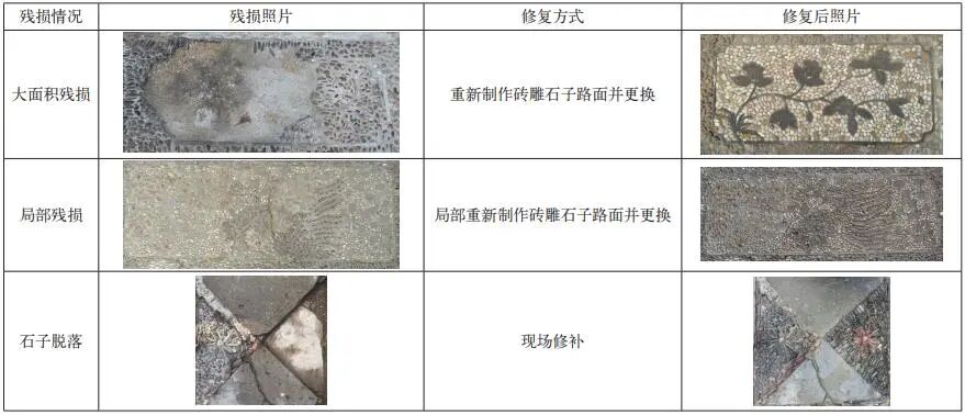

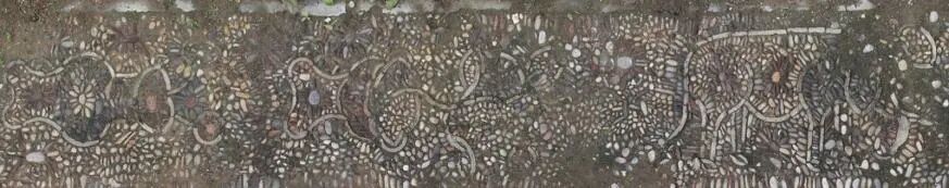

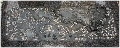

御花园石子路面距今已有近百年的时间,期间经历过多次修补更换。近年故宫的参观人数日益增多,御花园又是观众出口的必经之路,每年数以千万计的人次都要踏过石子路面。石子路面的耐磨性不强、抗压性不高,经过长时间、高频次的踩踏和自然环境等因素影响,就会磨损砖雕瓦条,破坏石子之间相互挤压的稳定状态,进而产生大面积残损(见表2)。凹凸不平的路面极易绊倒参观观众,雨天又会造成积水影响参观感受。不及时修补残损的石子路面,就会进一步扩大石子路面破损面,最终丢失石子路面的纹饰图案、材料等有关历史信息,造成对石子路面本体的严重破坏。
表2 石子路面病害及成因

通过定期巡查记录,将石子路面残损情况分级:破损严重无主体纹饰图案的石子路面应及时制作砖雕或瓦条嵌石子进行整幅更换;破损面较大的石子路面优先考虑进行原位置修补,如无法进行原位置修补再进行局部更换砖雕或瓦条嵌石子修复;破损面较小的部位多为所嵌石子缺失,应及时使用相同颜色的石子进行修补。当石子路面经过整体修复处于相对稳定的状态后,应将石子路面修复纳入日常保养项目,通过定期勘察及时修补局部破损的石子路面,形成“最初修补”,避免发生进一步大面积残损,减少更换整幅砖雕或瓦条石子路面,避免“最终修复”,保持石子路面健康稳定状态,从而最大程度保留石子路面原始图案和历史信息(见表3)。
表3 石子路面修复方法分级

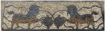

石子路面因其精美的拼花图案和自然流畅的方砖雕刻,制作修复要求施工人员具有一定的绘画功底,能够根据破损石子路面图案绘制出纹饰内容一致的谱子,同时要求制作砖雕、嵌石子工艺都是手工操作(图11)。历史档案记载“墁石子见方丈,三处例每丈石子二千二百四十斤,白灰三百二十五斤,黄土五分,每八丈每丈六厘二毫五丝,瓦匠一工,壮夫一名,拣石子夫两名[22]。”即铺墁一方丈(10.24平方米)石子路需要石子1120千克,白灰162.5千克,黄土半方,并配有瓦匠、壮夫、拣石子夫。石子路面修复工艺主要包括以下步骤:
图11 石子路面修复分层示意图

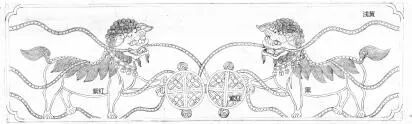

起谱子:根据石子路面纹饰图案,使用宣纸或者高丽纸现场拓活并起谱子,局部残损缺失部位应根据纹饰题材、造型特点和历史资料进行补绘,确保谱子纹饰图案准确,谱子线条流畅自然,并在谱子上注明各区域嵌石子颜色(图12)。
图12 石子路面谱子(狮子滚绣球)

图13 狮子滚绣球
修复前(上)后(下)

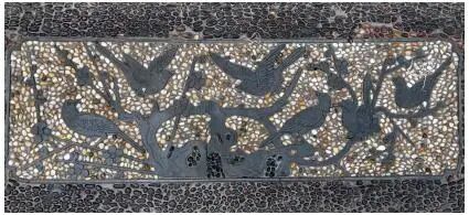

图14 喜(喜鹊)上眉(梅花)梢
修复前(上)后(下)
