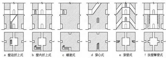

本文把砖塔的垂直交通方式分为六式:壁边折上式、壁内折上式、螺旋式、穿心式、穿壁式和扶壁攀登式?
(a)壁边折上式:梯级在塔壁内侧,一般一侧贴塔壁,另一侧凌空,使用空间(心室或回廊)和交通空间(梯级)处于一个空间(图2-a)?
(b)壁内折上式:梯级夹在塔壁内部,平行塔壁或者心室设置?与壁边折上式比,壁内折上式的梯级与心室间还隔着一层塔壁,而且壁边折上式木楼梯较多,壁内折上式多为砖石阶梯(图2-b)。
(c)螺旋式:梯级盘绕中心柱螺旋而上,与壁内折上式比,梯级围绕的是一个实心心柱,没有心室(图2-c)?
(d)穿心式:梯级穿过塔心,斜直向上,这种类型的塔由于穿心的楼梯影响心室层高,所以一般不设位于塔心正中的心室(图2-d)?有部分实例中梯道在塔心位置旋转一定角度,再继续向上,亦归入穿心式?
(e)穿壁式:梯级垂直穿过塔壁,到达上一层,需要绕平座调转方向,继续穿壁向上,因此多被称为穿壁绕平座式(图2-e)?
(f)扶壁攀登式:没有梯级,在狭小的空间中依靠塔壁内设置的蹬孔,需要手脚并用垂直攀爬而上(图2-f)。
图2砖塔垂直交通方式分类示意图

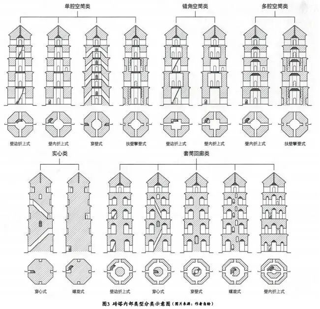

每个砖塔的内部类型由上述结构类型的“类”和垂直交通方式的“式”组成(图3)
图3砖塔内部类型分类示意图
(图片来源:作者自绘)

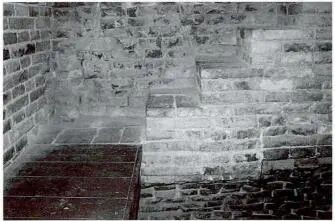

陕西西安小雁塔除第一、二层为木楼梯,其余各层从塔壁叠涩出挑形成的砖楼梯(图4),绕塔壁而上?这在唐塔中比较少见,说明建造塔壁的同时砌筑砖梯的做法在唐代已经存在?
图4小雁塔砖楼梯照片

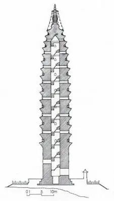

浙江松阳延庆寺塔开建于北宋咸平二年(999年),塔壁内设置的梯级不够登上每一层的高度,因此每层都有木梯与塔壁内的砖梯配合,这也可以看成是早期空筒木楼梯向砖梯演进的一种过渡现象?这种类型的典型实例还有始建于北宋大中祥符二年(1009年)的广东南雄三影塔(图6)?但是这样设计使得每个心室中间都架有木梯,使用空间受到很大影响?
图6三影塔剖面图

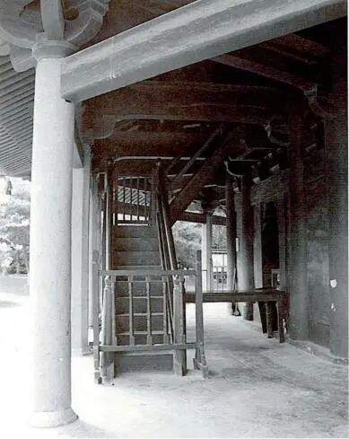

图7飞英塔副阶内木楼梯照片
(图片来源:作者自摄)

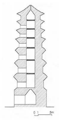

陕西周至仙游寺法王塔始建于隋仁寿元年(601年),四面七级,下有一层基座?基座中空,有砖砌穹顶,不与上层相通,上面七层为典型的唐代单腔空筒类(图11)?该塔因为搬迁,经过拆毁后重砌,原状是否已改变并不清楚?虽然塔身仍然中空贯通,但是该塔可以算是现存最早的二腔空筒类实例?
图11仙游寺法王塔剖面图
(图片来源:作者根据文献[17]重绘)

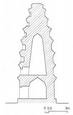

和法王塔类似,这种类型的塔很多并不能从首层登塔,而要从外部架梯上到二层门洞进入,二层以上为一个贯通的空筒?河南宋塔中这类比较多,如始建于北宋仁宗年间(1023—1063年)的千尺塔(图12)?
图12千尺塔剖面图

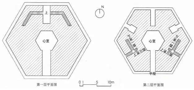

河南开封繁(音bó)塔开建于北宋太平兴国三年(978年),各层有砖砌穹顶,首层南面进入心塔,北面设方形塔室,东西各设梯级,可盘旋而上到达二层高度,继续穿壁式可上到三层心室?梯级的设计并不能连贯登塔,进入第二层需要在壁内折上式梯道平台穿壁式往下数步台阶,出塔门,再通过宽约70厘米平座绕到南面券洞进入二层心室(图13)?
图13繁塔平面图
(图片来源:作者自绘)

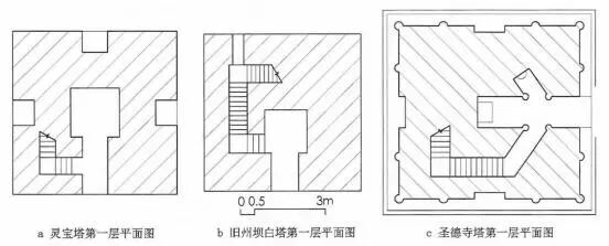

四川宋塔很多外观密檐式,内部壁内折上式,如:建于北宋天圣十年(1032年)的灵宝塔(图14-a)、建于北宋晚期的旧州坝白塔(图14-b)、开建于南宋庆元三年(1197年)的圣德寺塔(图14-c)。
图14典型四川宋塔平面图
(图片来源:作者根据文献[I9]重绘)

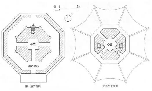

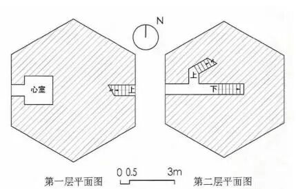

河南开封佑国寺塔开建于北宋皇祐元年(1049年),首层东、南、西、北各辟龛室,北面龛室内有梯级可以顺时针螺旋而上(图16)?
图16佑国寺塔第一层平面图
(图片来源:作者自绘)

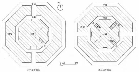

广东仁化建于北宋熙宁八年(1075年)的澌溪寺塔(图18)和建于北宋元丰五年(1082年)的华林寺塔,都是穿心绕平座式?
图18澌溪寺塔剖面图
(图片来源:作者根据文献[13]重绘)

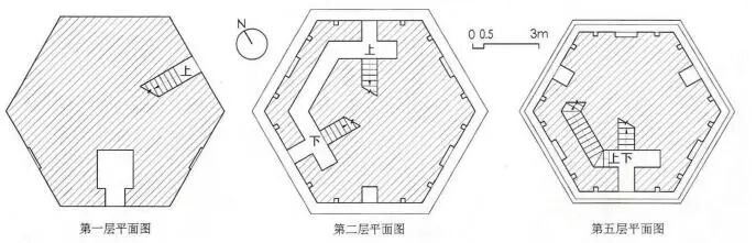

湖北麻城柏子塔第一至五层穿心式,塔身内置廊道与梯道结合登塔,梯道每层转120°,五层以上顺时针螺旋而上(图19)?与下文的套筒回廊类塔相比,柏子塔的廊道不是塔身与心柱间的连贯回廊,而是两段梯级间的水平休息段?
图19柏子塔平面图
(图片来源:作者根据文献[22]重绘)

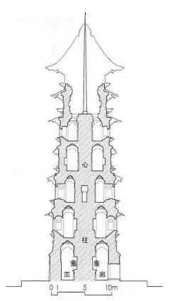

当塔身平面尺寸够大时,心柱就有足够的面积容纳心室?而像瑞光塔这种,由于平面尺寸较小,心柱中没有心室(图21)?
图21瑞光塔剖面图

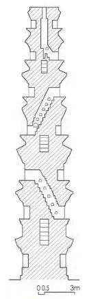

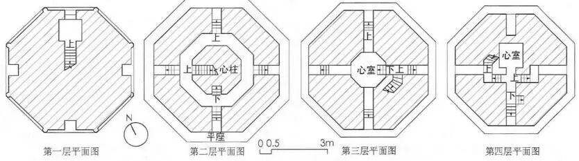

山东长清辟支塔始建于北宋淳化五年(994年),第一至五层梯级设在心柱中,各层转换90°,梯道在平面上呈“十”字形交叉(图24)?
图24辟支塔第四层平面图
(图片来源:作者根据文献[27]重绘)
