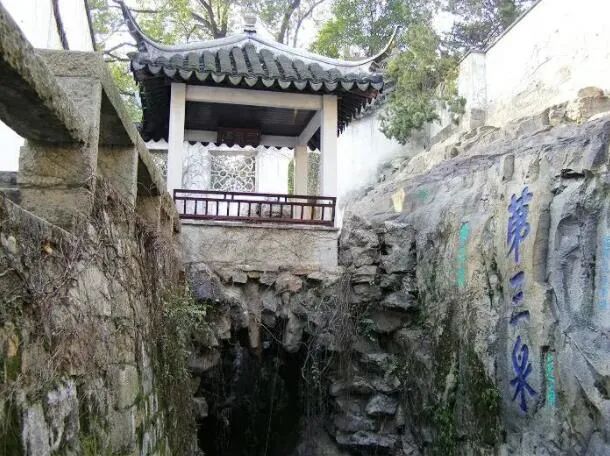

最为苏州人熟知的还有虎丘的第三泉,第三泉名为泉其实也是井,传说是茶圣陆羽所凿,井水清澈甘冽,所以也曾称“陆羽井”。
第三泉在地下水道中将水引入剑池,不仅保持了剑池的水质,还能保持足够的水位。在一次百年不遇的大旱后剑池也没水了,人们在池底看到了唐伯虎和王鏊记载在其中发现阖闾墓门的记载,看来上次剑池干涸是在明朝正德年间了。由此人们推测,这样的供水系统可以遮挡剑池后的墓门,防止盗墓。可谓一井多用了。

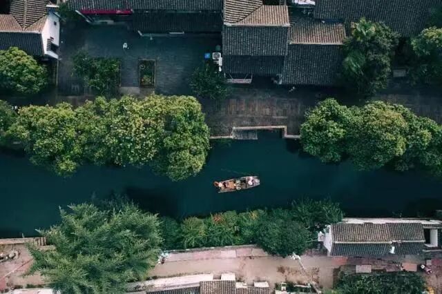

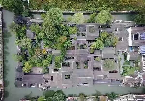

再有是从墙外的河水引入园内,耦园最典型,耦园三面临水,从东墙将河水引入,水与外界通,但园内又自成小天地。
耦园的位置较低,河水很容易灌入,因此东墙有亭,亭下有一个闸,河水丰沛时,闸门放下,保证园内水位,枯水期则将闸门打开,引河水入池,保证了池水的恒定水位。
也合了“耦园”藕深荷茂,园内《高水》、《流水》古琴之音不绝于耳的“偶”与“藕”的深意;像拙政园水面较宽的园子,常常引河与凿井并用。

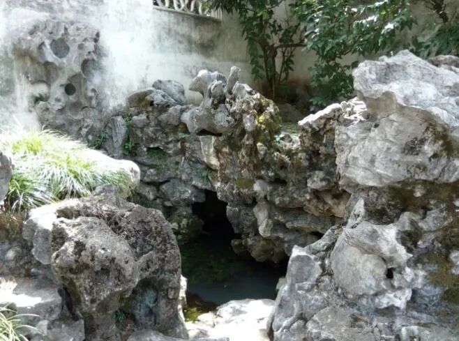

首先是源头。无源之水只能是死水了。江河发源何处?瀑布、泉水、天池、高山雪水……所谓天开之水。

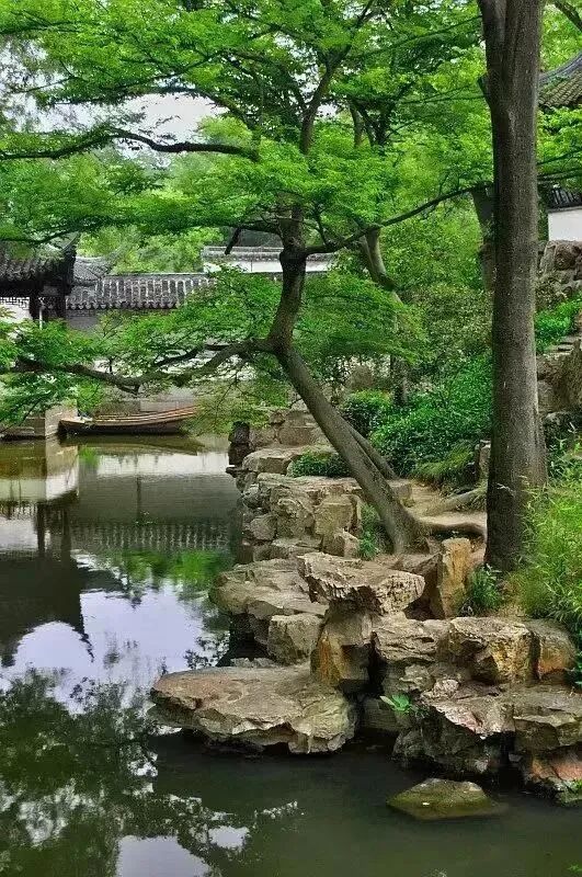

有泉当然很好,无泉以井水代之;瀑布怎么来,这个太困难了,因为水是由高往低流,怎么办?雨水,就这么简单,譬如环秀山庄的“飞雪”,是用房檐积存的雨水,形成一股瀑布,然后注入潭中,漫散开去。不过瀑布也就是在雨水丰沛的季节才有,好在如今科技发达,有了水泵、水龙头,就能无时无刻不飞雪了。水源常常会从深涧流出,譬如网师园的源头从东南角的峡谷,顺着山涧而下。
源头的水还有一个特点,要遮。为什么?你发了财,凭什么发财?怎么发的财?这件事不适宜传扬,所以财源通常要遮。

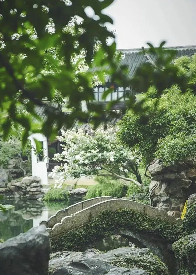

天然水源也如此,或发源于山坳深处,或藏于深涧长谷,保持了水源的洁净丰沛,能隐蔽且不易断流。源头处也常常会有茂密的植物,一来有水处本就植物丰茂,二来也可以过滤水源。譬如网师园,源头的附近就有一座中国园林中最小的桥,譬如耦园闸门处有亭,皆掩住水源。从造景而言,也显得颇为神秘,有探究的好奇。

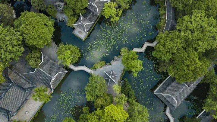

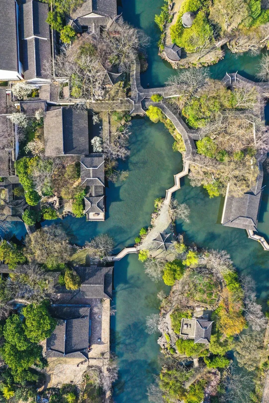

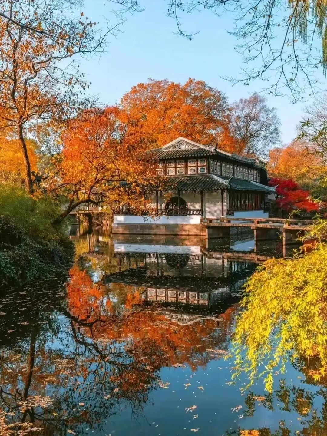

譬如拙政园,中部是主体,东南角有一个小水池,旁边种芭蕉可听雨,水体被山、桥、亭分为大小不同的7块。远香堂可以赏荷;和风四面亭拉长了视线;小飞虹增加了水面的空间层次感,再远是一个水阁小沧浪,与小沧浪遥遥相对的是见山楼,楼建于水上,可见倒影。
