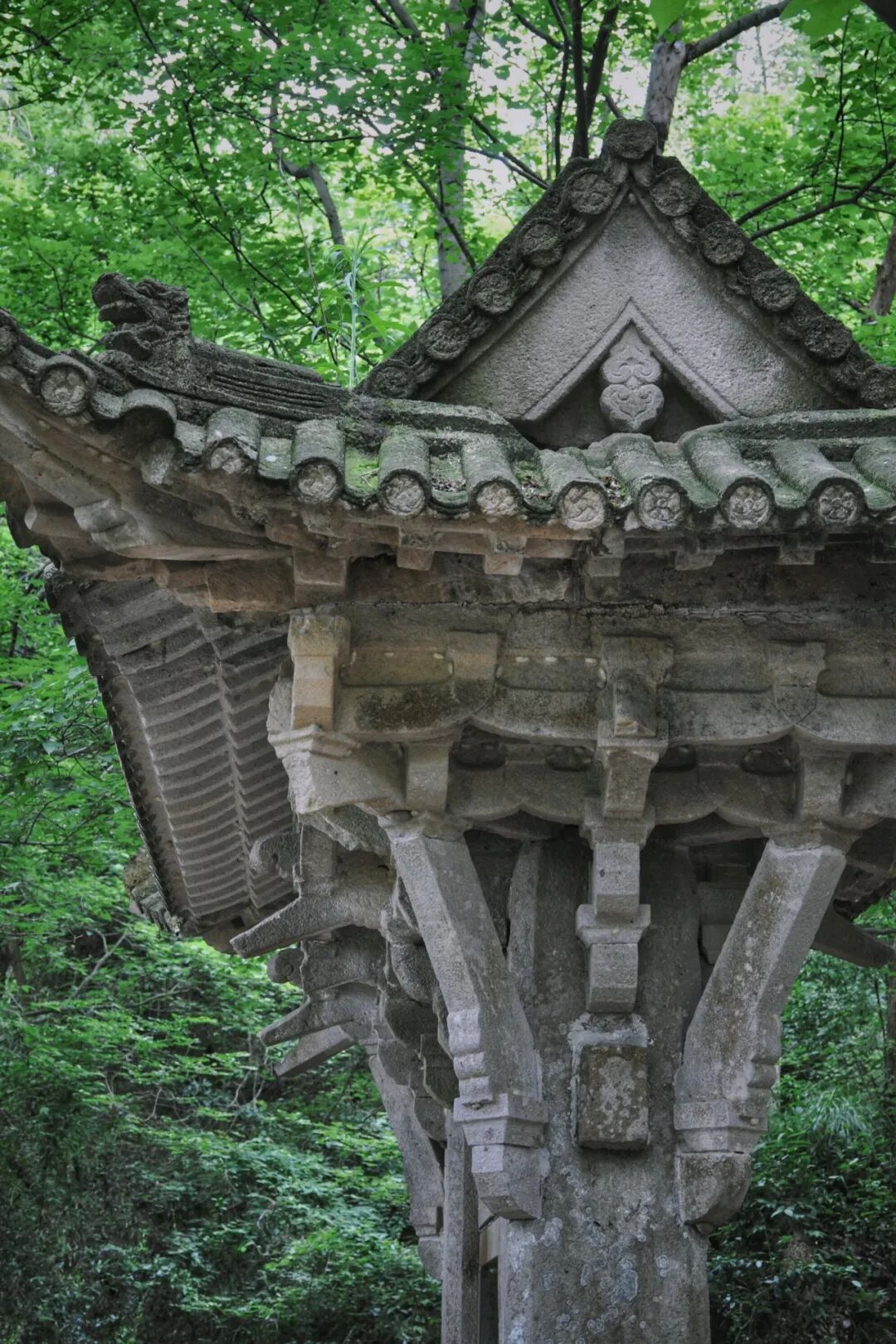

1.浙江宁波横省石牌坊 / 南宋—元
横省石牌坊是 我国现存最早的石牌坊 ,约建于南宋至元代期间。
石牌坊为二柱一间一楼结构,单檐歇山顶,垂脊饰兽,博风饰悬鱼,翼角起翘,两鸱尾佚,有宋式瓦当纹。铺作为双抄单下昂,昂为琴面昂。额枋阴面左右高浮雕门枢,阳面中间对称阴刻“七朱八白”。柱脚直接插入土中,无柱座,又无夹杆石,表现出明显的木牌坊特点。

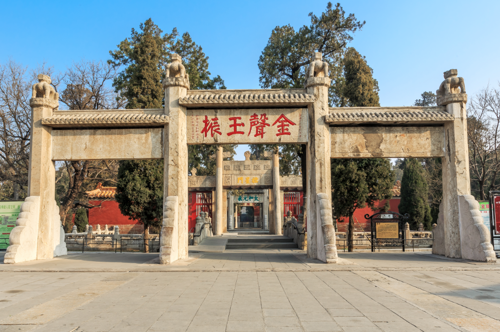

2.山东曲阜孔庙金声玉振坊 / 明
金声玉振坊是进入孔庙的第一座牌坊,明嘉靖年间修建,是一座三间四柱冲天式石坊。石坊八角八面柱,前后有石抱鼓夹抱,柱头雕莲花座,其上圆雕神兽“朝天吼”。两侧坊额浅雕云龙戏珠,中间坊额所雕 “金声玉振” 四个大字是对孔子礼乐思想的褒扬。

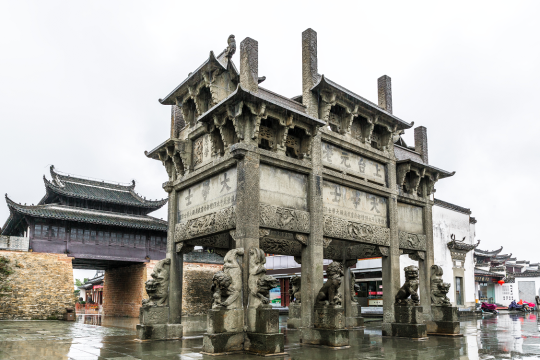

4.安徽歙县(原徽州府)许村双寿承恩坊 / 明
据说 徽州地区原有牌坊一千多座,现在还存有一百多座,因此被誉为“牌坊之乡”。
双寿承恩坊建于明隆庆二年(1568),是一座四柱三间五楼式石牌坊。坊直柱、下坊、檐板和明间柱前后的四只奔狮等构件为花岗岩,其他花板、梁枋等雕刻构件为砂岩,这些石雕是徽州石雕的重要组成部分。

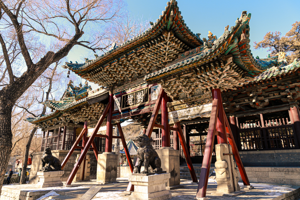

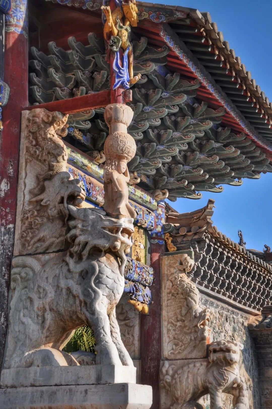

5.山西太原晋祠对越坊 / 明
木牌坊是牌坊中出现最早的形式 ,之后又出现了石牌坊和琉璃牌坊等。
对越坊就是一座木牌坊,位于晋祠中轴线上的金人台西,建于明万历四年(1576)。牌坊上的匾额由明代书法家高应元所题。“对越”语出《诗经·周颂·清庙》,“对越在天”一句秉文之德,意为报答宣扬祖先的高尚功德。

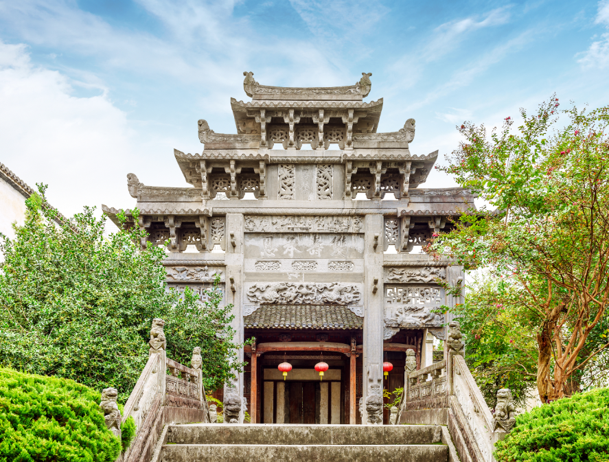

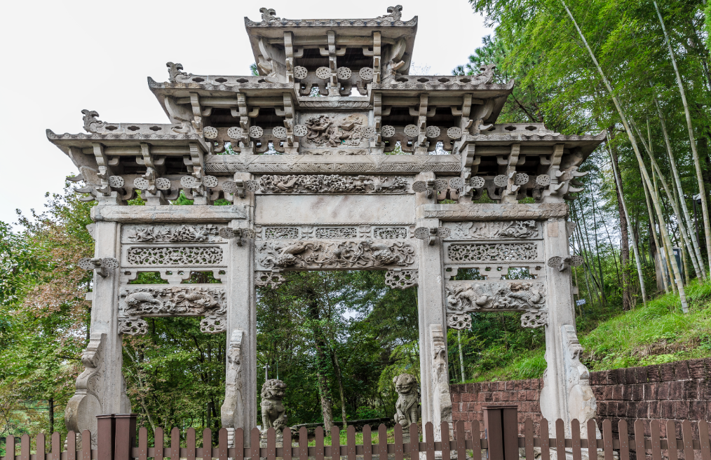

6.安徽黄山徽州方氏宗祠坊 / 明
方氏宗祠坊位于安徽黄山市徽州区的潜口民宅内,建于明嘉靖年间(1522—1566)。牌坊原位于黄山市徽州区的罗田村。1982年,为集中保护明代徽派建筑,迁至潜口。
石坊四柱三间五楼,以白麻石雕琢砌筑,通体遍饰高浮雕。这座牌坊顶端的“龙凤榜”处没有题字,只雕刻着一只龇牙咧嘴的“鬼”。它右手拿着一支笔,左手握着一个“权”,脚边有一方形斗,“鬼”和“斗”合起来是“魁”字,表达了立牌坊者期望家族后代蟾宫折桂、大展宏图的朴实心愿。

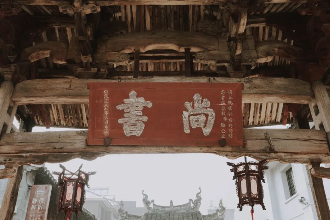

8.福建漳州尚书探花坊 / 明
福建省漳州市芗城区香港路双门顶和岳口街有四座石坊,人们统称为“漳州石坊”,均为三间五楼十二柱式样,以青白石相间建造,楼顶置鱼形脊饰。其中,尚书探花坊是一座双门顶石坊,建于明万历三十三年(1605)。正楼的匾额两面分别刻有楷书“尚书”“探花”。

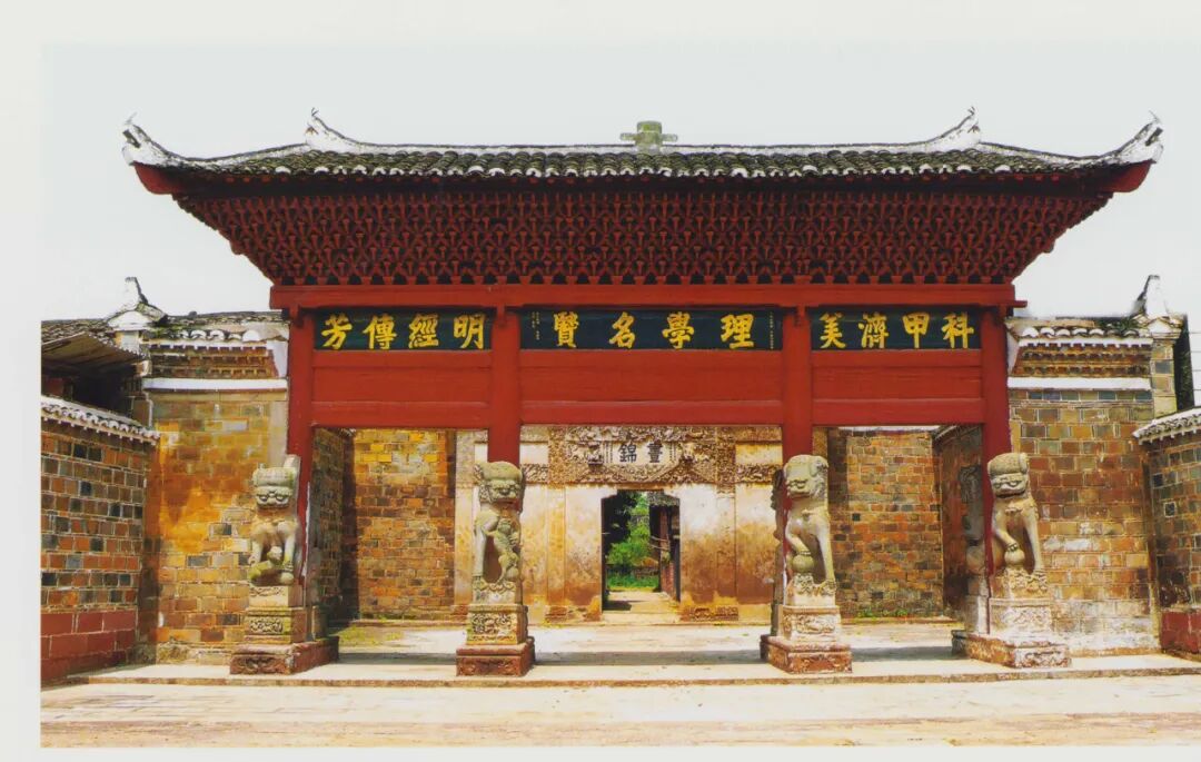

9.江西进贤理学名贤坊 / 明
位于江西省进贤县七里乡罗源陈家村的理学名贤坊,建于明崇祯十年(1637),是一座四柱三间的木坊。坊四柱前各有石狮一对,背靠木柱,稳固牌坊。坊从穿枋上始为“米”字形斗栱结构,长条木料斜交叉叠放而成,木料下短上长,从而形成轻快的坊檐,再收缩成庑殿式坊脊,上盖灰瓦。 坊脊正中呈乌纱帽形 ,十分少见。

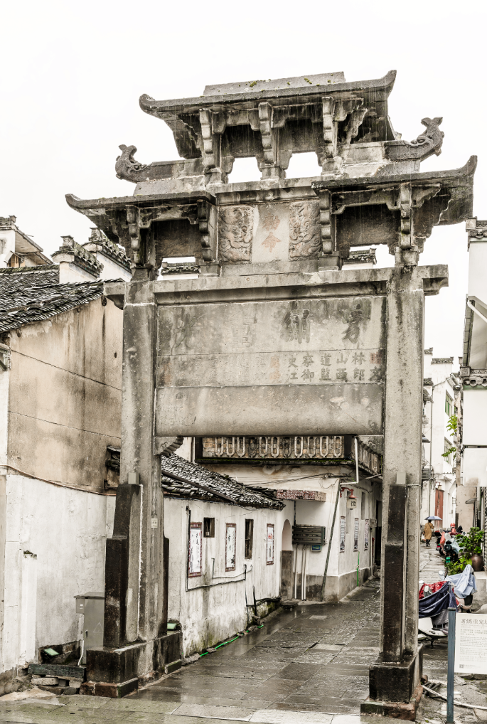

10.安徽歙县豸绣重光坊 / 明
字牌是牌坊上用来题写或雕刻文字的板面。牌坊具有的意义通过字牌的内容传达。豸绣重光坊位于歙县城内北大街,建于明崇祯年间(1628—1644)。石坊为二柱一间三楼,形制简朴,额枋上镌楷书“豸绣重光”。

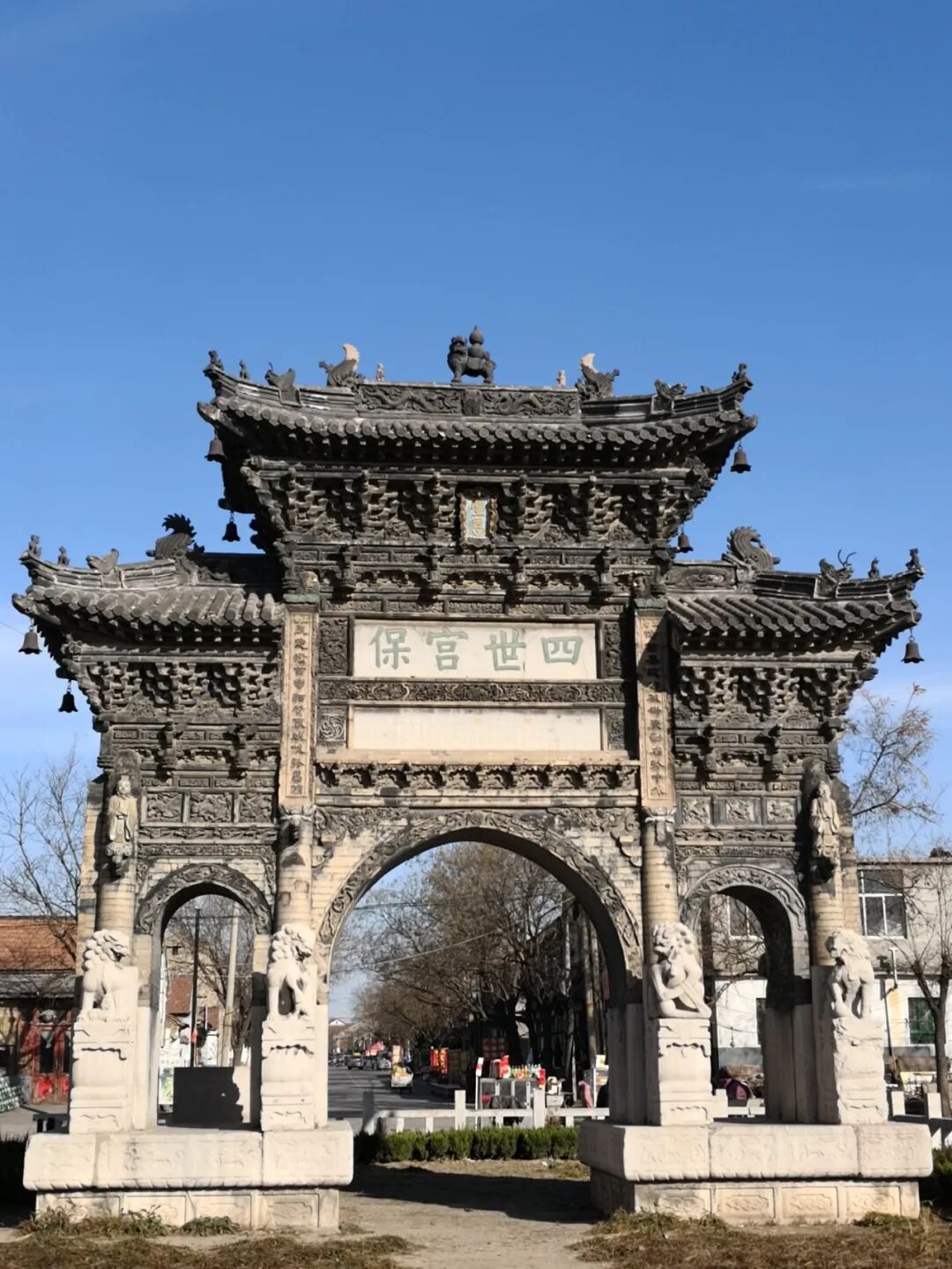

11.山东桓台四世宫保坊 / 明
四世宫保坊位于桓台县新城镇,砖石结构,建于明万历四十七年(1619)。坊身上部有“圣恩”牌,四周垂花朵朵,斗栱密集,四周饰以华美的砖雕。次间额枋浮雕麒麟花卉,立柱上雕刻人物。

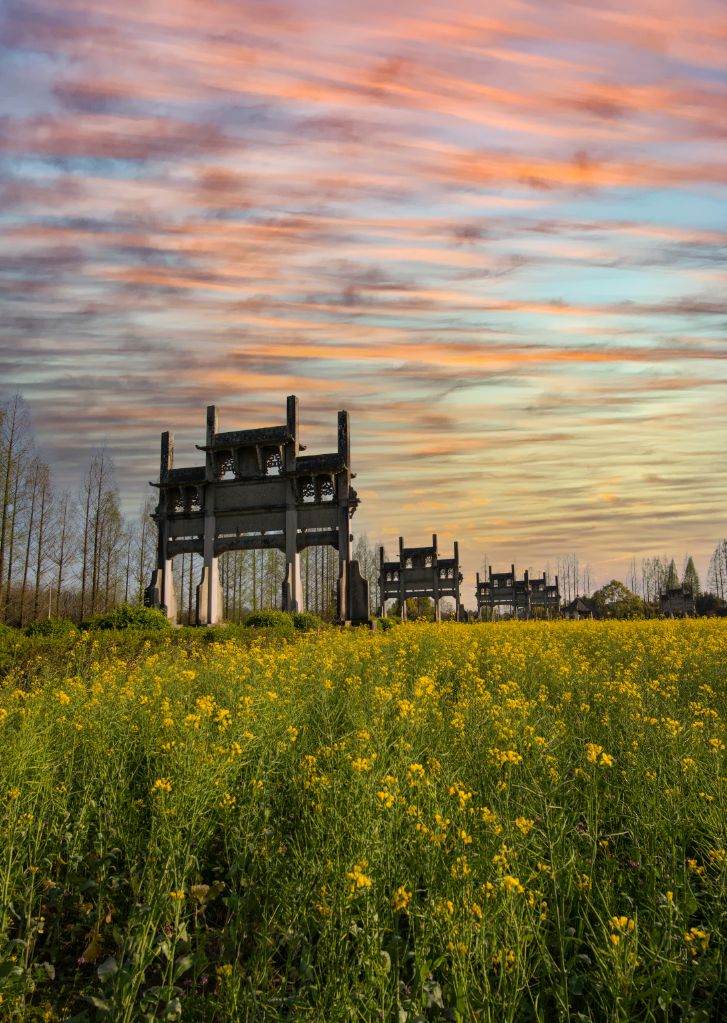

13.安徽歙县棠樾牌坊群 / 明—清
棠樾牌坊群是徽州牌坊中最具气势的一组。七座牌坊仿佛从农田“拔地而起”,都是三间四柱三楼石坊,雕饰较少,其中五座为冲天式。
棠樾牌坊群结构布局采用严格的中轴对称手法, 七座牌坊按“忠”“孝”“节”“义”“节”“孝”“忠”排列,让人无论从哪一头开始,都能按顺序看到“忠”“孝”“节”“义”的伦理道德观念。

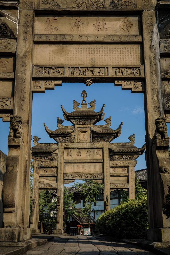

14.四川隆昌石牌坊 / 明—清
隆昌石牌坊位于四川省隆昌县金鹅镇,建于明弘治九年至光绪三年(1496—1877)。现存牌坊 17 座,主要的 13 座分布在纵贯县城的古驿道上。这些牌坊多为四柱三门青石雕花仿木结构,气势雄伟、雕刻精美。

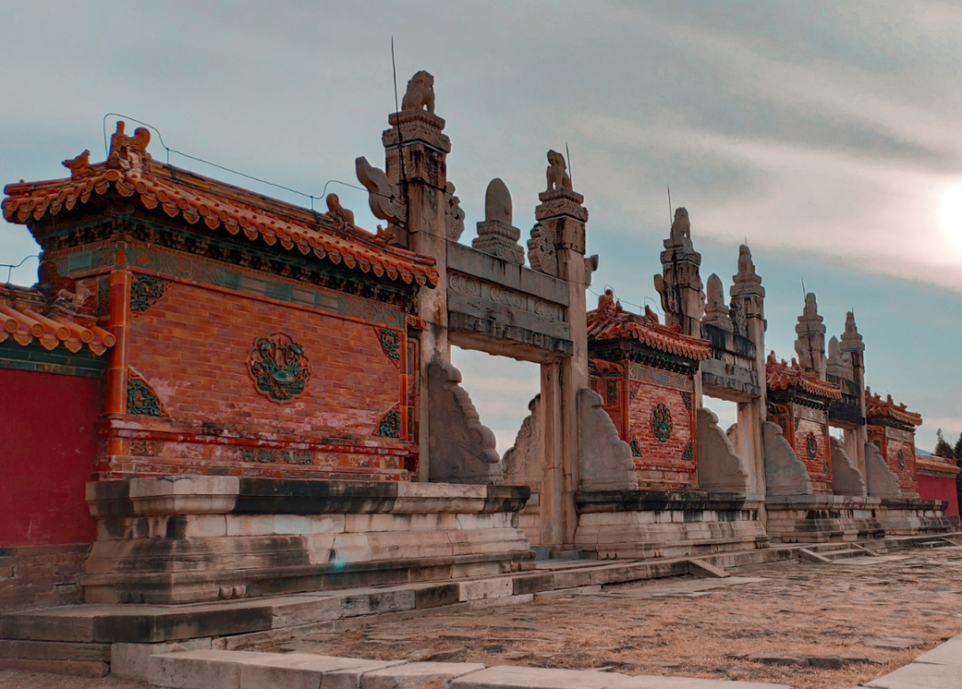

16.河北遵化清东陵龙凤门牌坊 / 清
河北遵化清东陵顺治孝陵的神道上有三座并列的龙凤门牌坊。除了有通常牌坊所具有的柱、坊之外,上部雕饰火焰石。据说, 雕刻火焰象征逢凶化吉。 现存的明清帝王陵墓中,这样的雕饰十分常见。

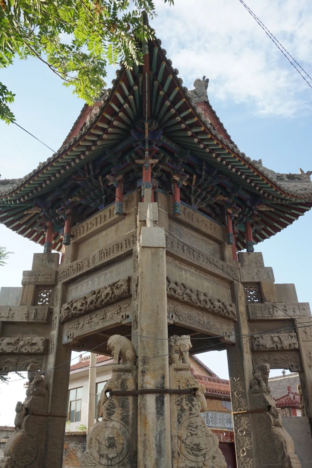

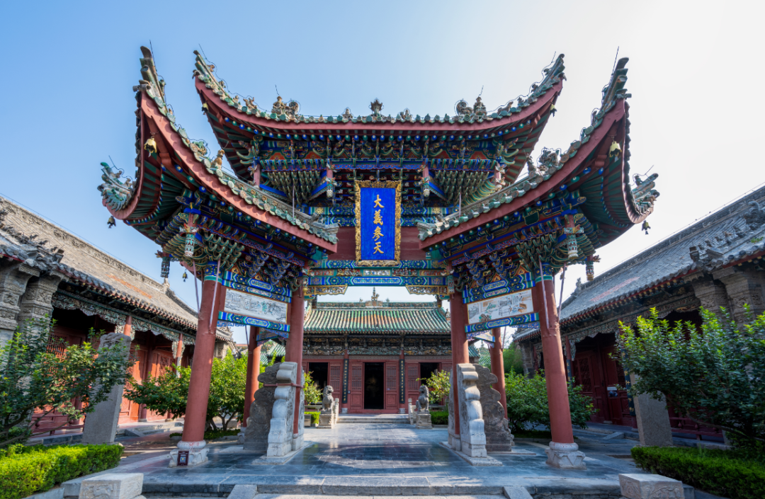

17.河南开封山陕甘会馆木牌楼 / 清

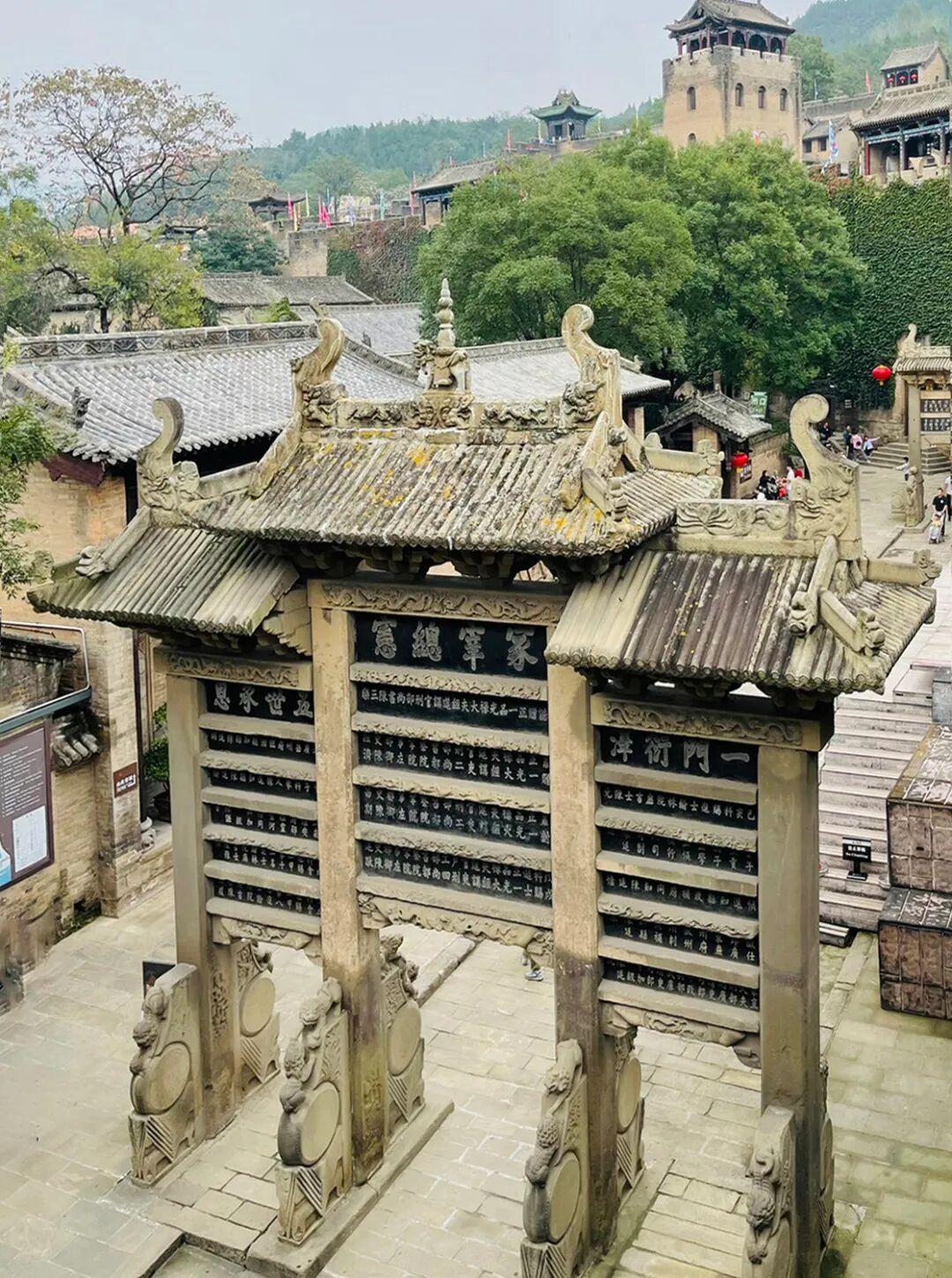

山陕甘会馆位于河南省开封市龙亭区徐府街北侧,建于清乾隆年间(1736—1796)。戏楼对面有一座木牌坊,为三间六柱五楼不出头式。主楼高耸,次楼略低。主楼上部檐坡铺绿琉璃瓦,正脊浮雕琉璃牡丹,中间置一方亭,两侧一狮一象,鸱尾剑把上东书“日”,西写“月”。牌楼正中南悬“大义参天”匾额。

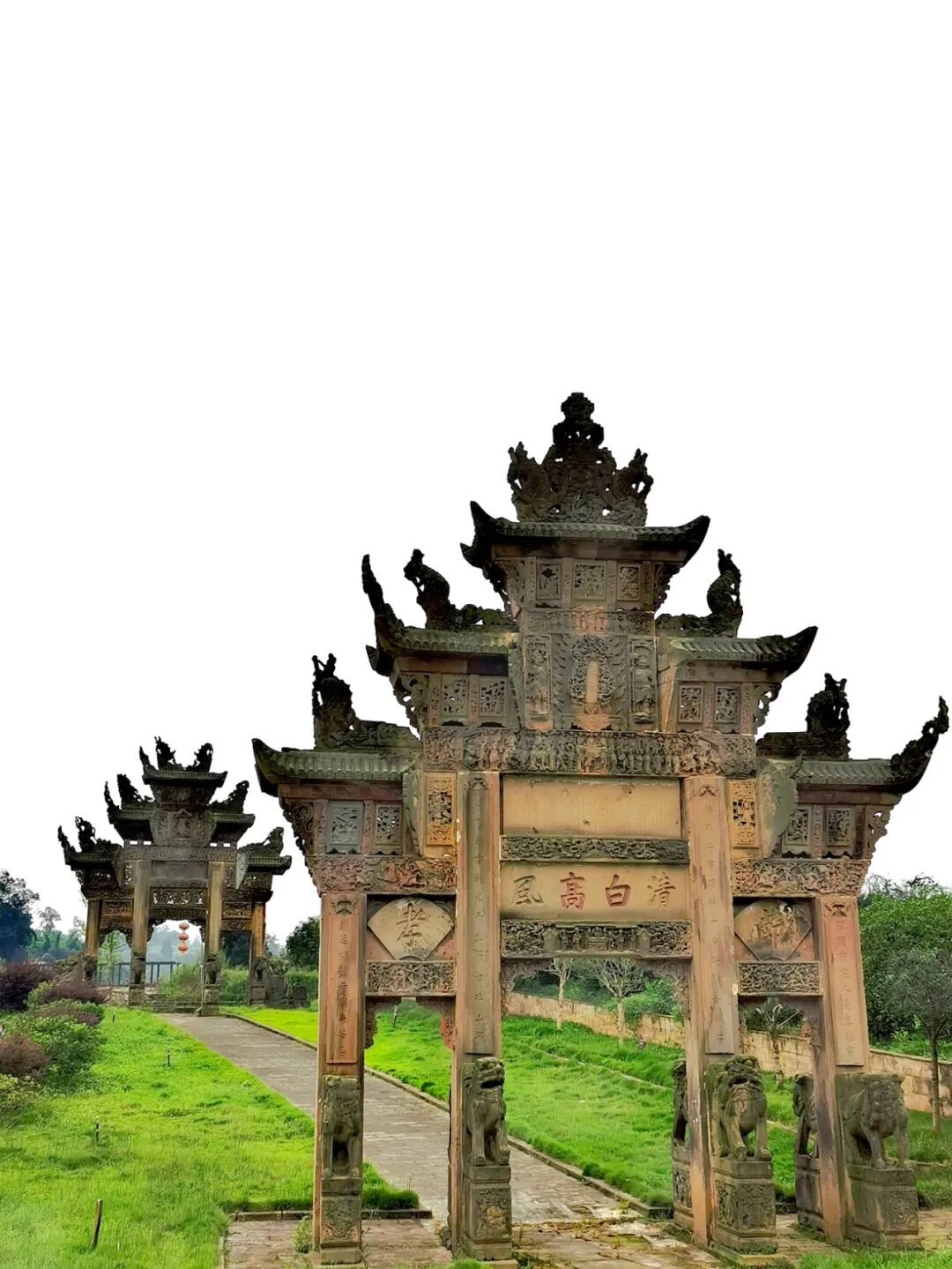

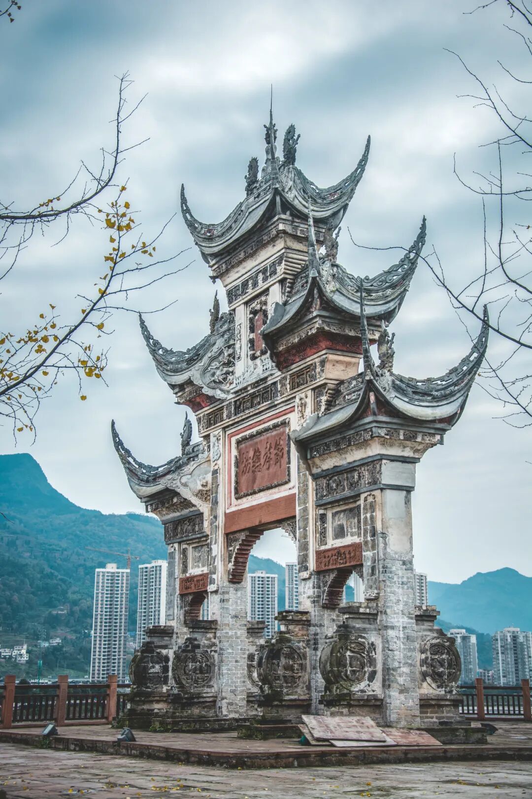

图片18.四川仁寿双堡牌坊 / 清
双堡牌坊位于四川省仁寿县双堡乡牌坊村。两坊分别建于清光绪七年(1881)和光绪八年(1882),南北相对,保存完好。两坊均为“节孝坊”, 建造风格略同,四柱三间三重檐歇山顶式石牌坊,正中屋面筑宝瓶式坊顶,石柱前后分立八尊镇门兽。牌坊通体雕琢,内容为戏剧和民间故事。二号坊的坊顶已毁。双堡牌坊雕刻优美,有较高的历史艺术价值。

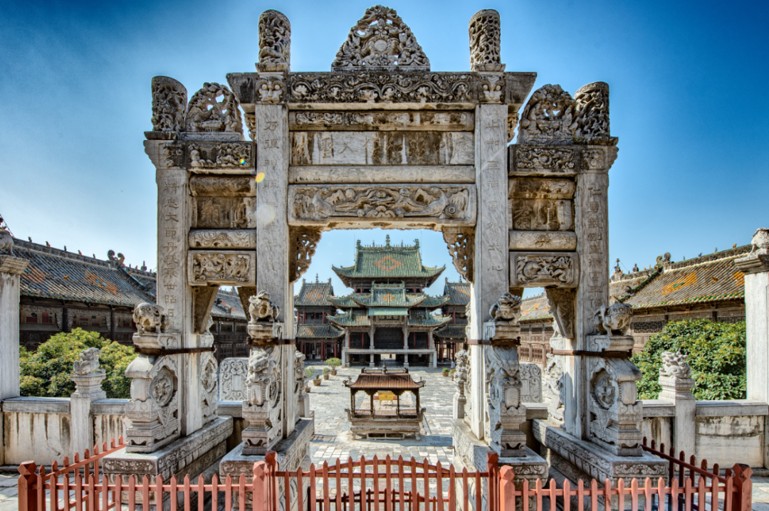

图片19.河南社旗山陕会馆石牌坊 / 清
社旗山陕会馆始建于清乾隆二十一年(1756),至光绪十八年(1892)才竣工。据载,修建会馆曾“运巨材于楚北,访名匠于天下”。
石牌坊集合我国传统石雕技法于一身,运用了圆雕、透雕、浮雕、平雕等技法。其镂雕之精巧,内容之丰富,堪称绝品。

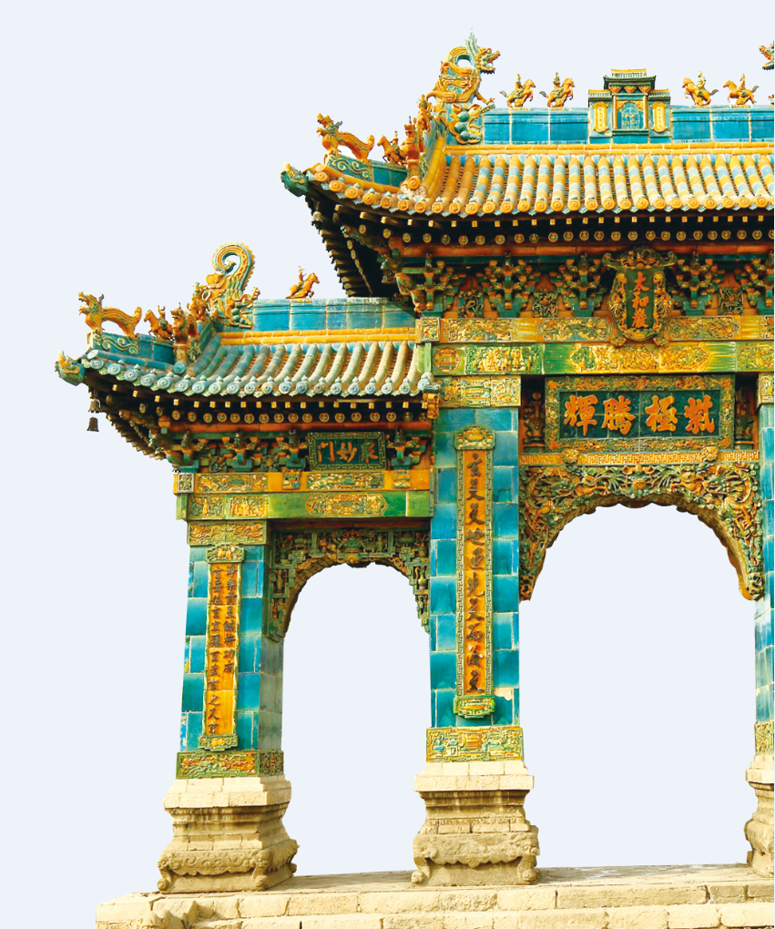

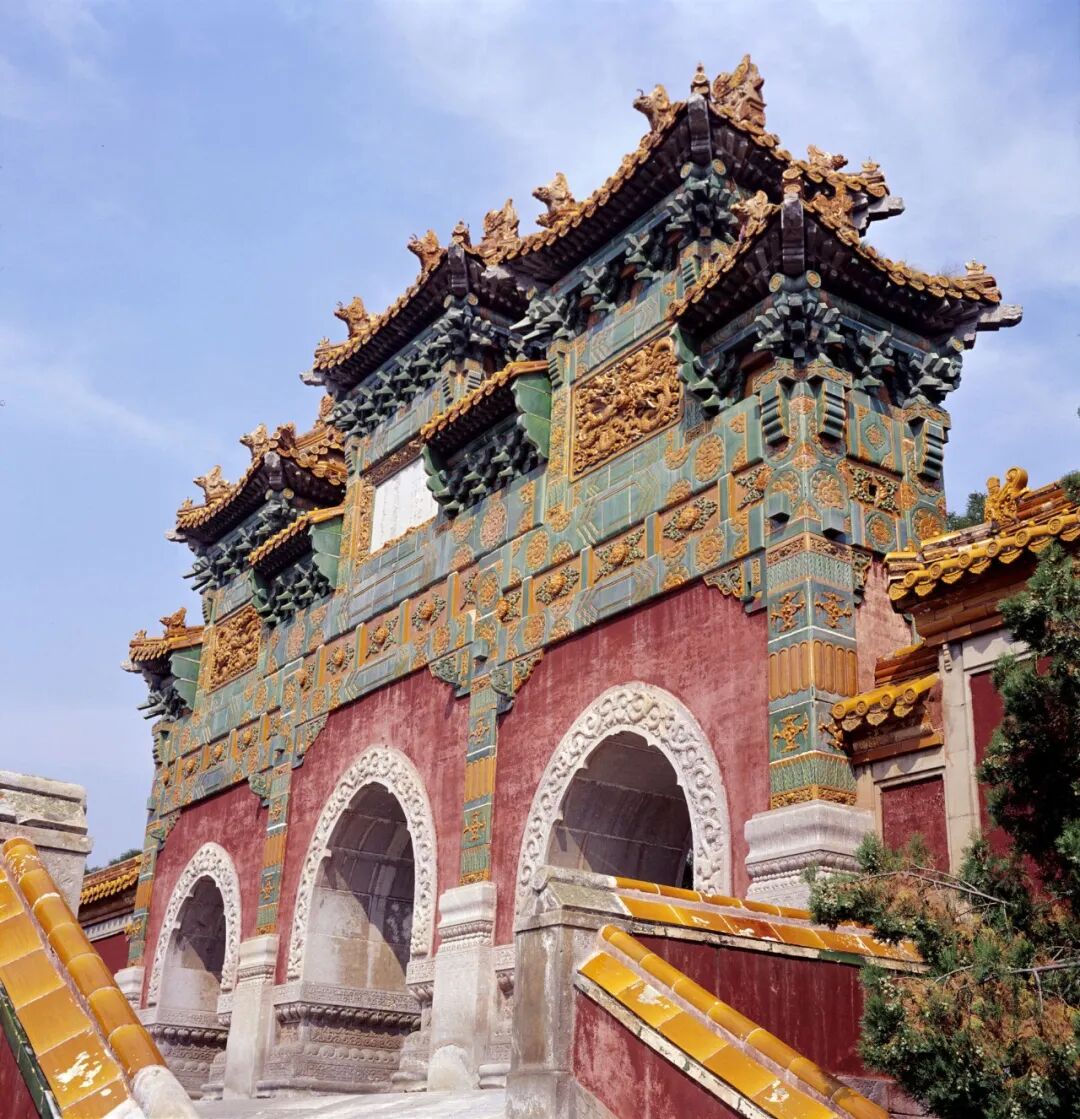

图片22.河北承德普陀宗乘庙琉璃牌坊 / 清
普陀宗乘庙为承德外八庙中规模最宏大的一座,大胆采用不对称布局,依山就势,气势磅礴。琉璃牌坊盛行于清代,普陀宗乘庙的琉璃牌坊采用当时最常见的四柱三间七楼形式,装饰以黄色、绿色等明艳色调的琉璃砖,檐枋下有“龙凤牌”。

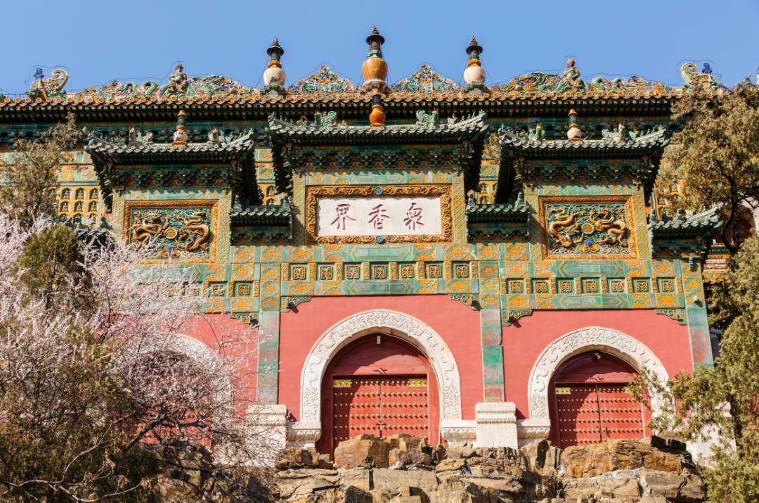

图片25.北京颐和园众香界牌坊 / 清
与北方大多数琉璃牌坊造型相似,位于颐和园的众香界牌坊呈三间四柱七楼样式。红墙上开三券门,贴琉璃砖饰,中央留有汉白玉的题名字碑。牌坊形成了红墙、白券与黄绿琉璃的对比,颜色明艳,繁简得当。

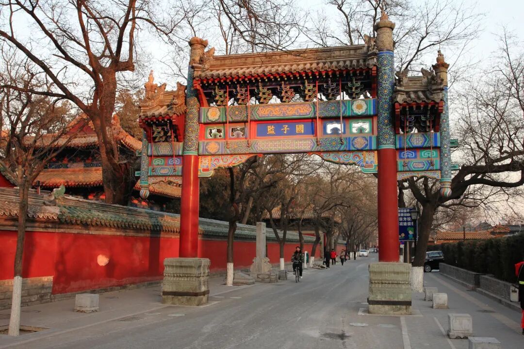

图片27.北京国子监牌坊
国子监始建于元至元二十四年(1287),明、清两代都曾进行大规模的修缮,清乾隆时期达到鼎盛,光绪二十六年(1900)停办。
国子监是元、明、清三朝国家设立的最高学府。
国子监街的东、西口各有一座木牌坊,两柱冲天带跨楼式,额枋上书“国子监”三个字。

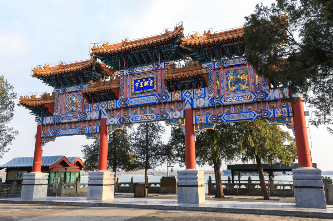

图片图片28.北京颐和园云辉玉宇牌楼
万寿山前山中部,从云辉玉宇牌楼起,经排云门、排云殿、佛香阁和智慧海,逐次高升,成为颐和园中最壮观的主体建筑。
“云辉玉宇”牌楼也是园内最大的一个牌楼 ,四柱三间七楼,其含义为彩云与华丽的建筑相互辉映。

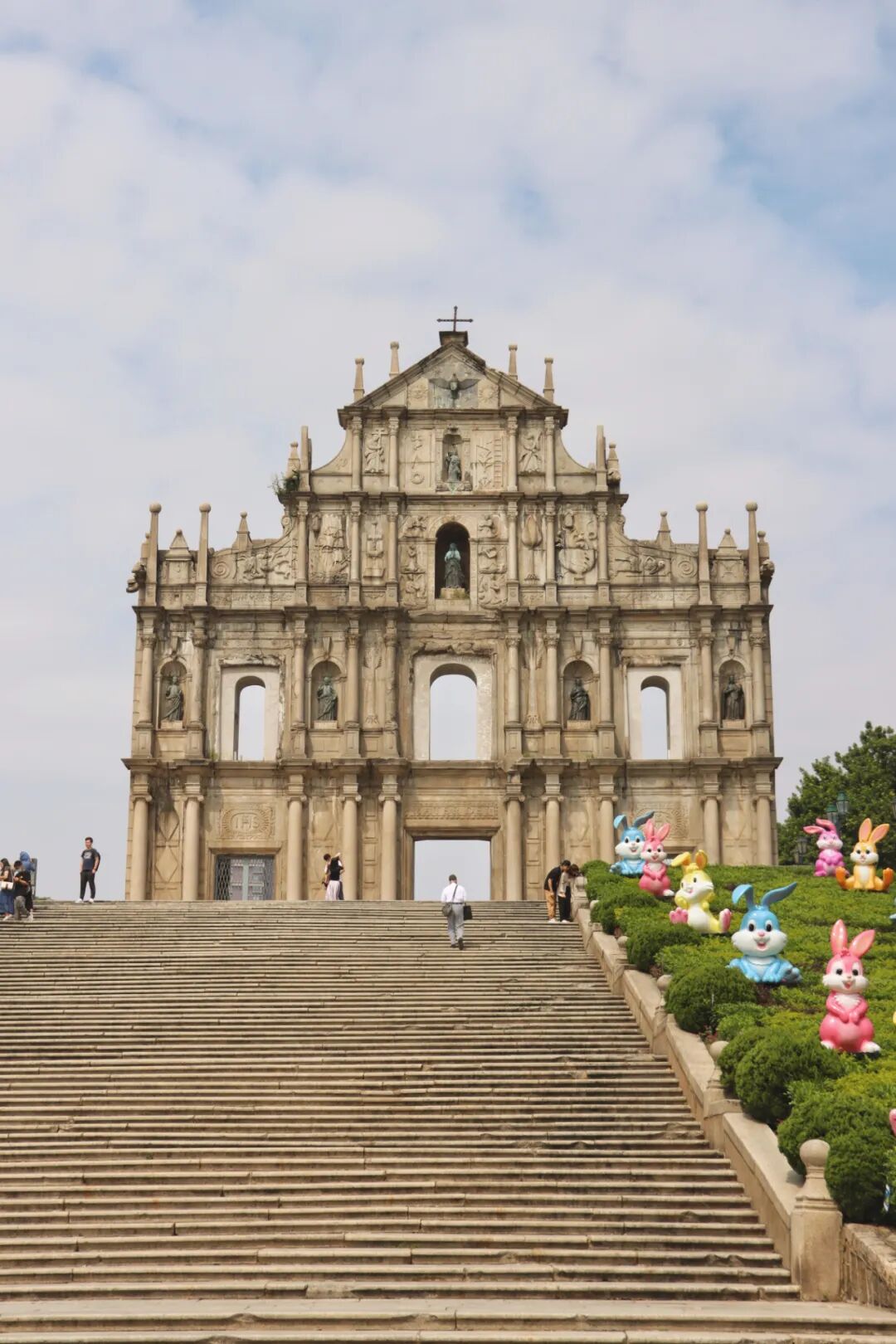

图片29.澳门大三巴牌坊
大三巴牌坊位于澳门大巴街附近的小山丘上,是圣保罗教堂的遗迹,因为它的形状与中国传统牌坊相似,所以取名为“大三巴碑坊”。大三巴牌坊建筑上各种雕像栩栩如生,体现了东西方艺术风格的交融。

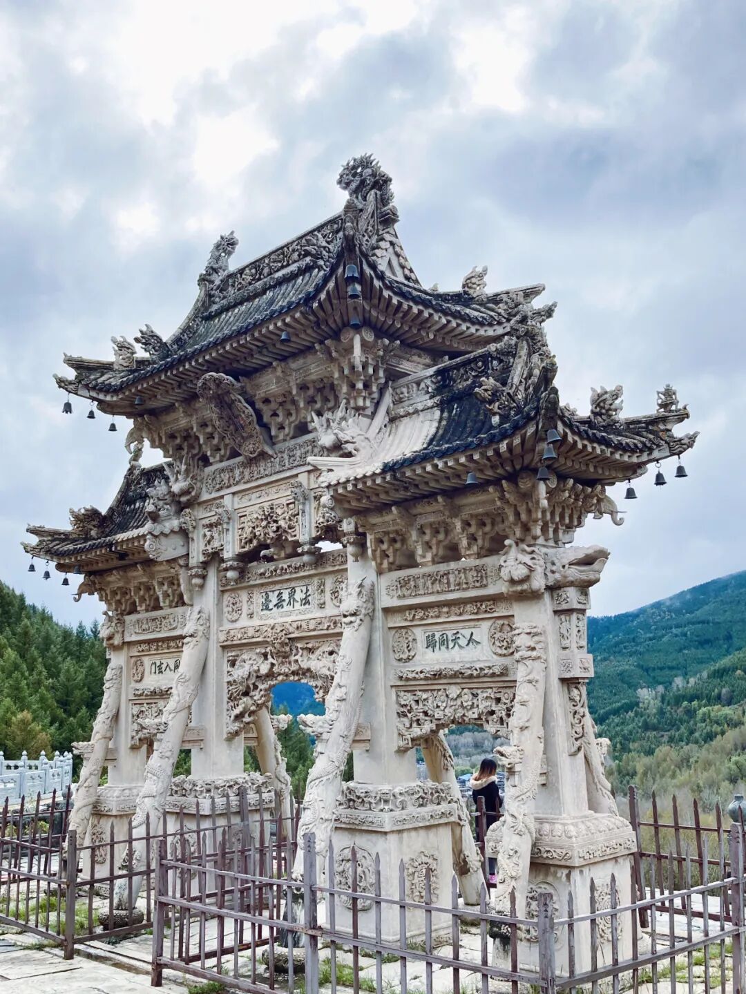

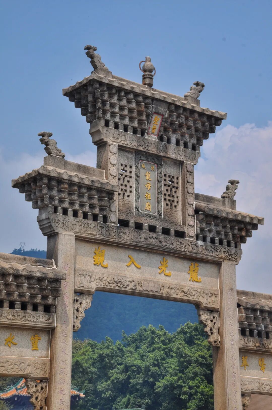

图片30.山西五台山龙泉寺石牌坊 / 民国
龙泉寺石牌坊建于民国时期(1912—1949),四柱三间,歇山顶式,中高旁低,呈八字形。石牌坊顶部仿楼而建,分上下两层。石坊以白石雕刻,题材涉及飞龙、狮、花卉、山水、卷草等,复杂繁多,且全部为透雕。其中飞龙数目达 96 条之多,是国内雕饰最繁多的实例。
