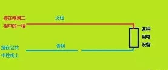

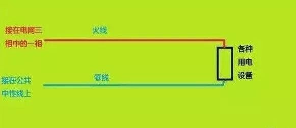

平时的零线确实不会电人,但是在某些情况下,零线是和火线是一样的,也会带着很高的电压,比如下面这种情况:
零线断开:
当零线断开了以后,原来是零线的部分,现在有可能就带上了和火线一样的电压(比如220V)。当同时满足零线断开,并且用电设备的开关是闭合的,这时候零线就带上了220V的电压,虽然这时候用电设备比如灯泡并没有亮,但是却很危险,这时候触摸原来零线部分就会发生事故。
用电设备只有在有电流流过时才会工作,只有电压是不工作的。电压的产生是不需要完整的一个回路的,而电流的产生就需要一个完整的回路,零线断了 ,电流也就没了。
所以平时遇到用电设备不工作了,不要直接触摸修理,还要判断是因为设备的问题还是零线的问题。
判断也很简单,看看家里的其它用电设备能否正常工作就行。如果所有设备都不工作了,不是停电了就是零线或者火线断了。火线断了还好,人们对火线的警惕性很高,就是零线断了容易让人们产生误判,也容易酿成不可挽回的灾难。

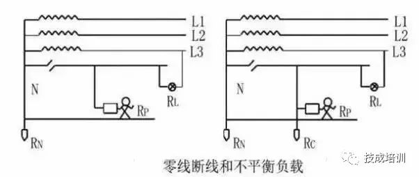

 6、零线进入开关箱处设重复接地重复接地电阻不得小于10。如图所示,在没有重复接地的情况下,断开处后方的零线及其上所有的接零设备对地电压为:
 UE=RP/(RN+RP+RL)*U
式中,RN、RP和RL分别是工作接在电阻、人体电阻和负载电阻;U为相电压。如已知U=220V,RN=4、RP=1500、RL=484(额定功率为400W),根据上式可求出UE=166V。电击危险比较大。而且不平衡负荷越大,故障电压越高,所以电击危险性也就越大。
在有重复接地的情况下,断开处后方的零线及其上所有的接零设备对地电压为: UE=RC/(RN+RC+RL)*U
式中,RC为重复接地电阻。如已知RC=10,其它条件不变的情况下,根据上式可得故障电压为UE=4.4V。可以看出,故障电压大幅度降低,触电的危险大大减小或消除。
