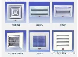

一、铝合金风口分类:
1)铝合金双层百叶风口;
2)铝合金单层百叶风口;
3)铝合金固定条形风口;
4)铝合金自垂百叶式风口;
5)铝合金散流器;
6)铝合金球形可调风口;
7)铝合金旋流风口;
8)铝合金蛋格栅风口;
9)铝合金天花检修口、检修门;
10)铝合金风口新型检查口;
11)铝合金门铰型风口;
12)铝合金外墙防雨(水)百叶风口;
13)铝合金0度/30度线条形出风口;
14)铝合金线槽形散流器。

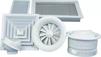

方、矩形散流器是空调系统中常用的送风口,具有均匀的散流特性及简洁美观的外形,可根据使用要求制成正方形或长方形;同时亦有1-4个方向的散流形式可供选择,故可得到不同的散流特性。能配合任何天花板的装修要求。该散流器的内芯部分可从外框拆离,方便安装及清洁。根据需要,其后端可配人字闸(OBD),能方便地调节风量。
