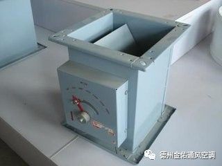

定风量阀,是一种机械式自力装置,适用于需要定风量的通风空调系统中。定风量阀风量控制不需要外加动力,它依靠风管内气流力来定位控制阀门的位置,从而在整个压力差范围内将气流保持在预先设定的流量上。

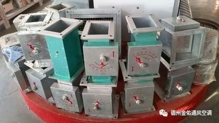

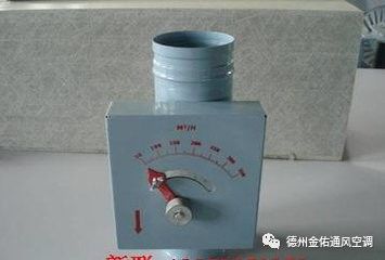

    定风量阀是自动机械机构,无需外部动力,可另加电动执行器通过遥控信号改变流量设定。定风量阀在送、排风系统中均可应用,工作温度一般为 10~50℃,压差范围为50~1000Pa,即阀前阀后至少应用50Pa压差,否则定风量阀不能工作。这点应注意,因为新风系统新风机组的风压值一般都不大。定风量阀安装时不受位置限制,但阀片轴应保证水平,一般要求有阀门长边1.5倍距离的直线入口风管及0.5倍距离的直线出口风管。定风量阀控制精度高,有外部指针显示流量刻度,调节精度约为±4%,限流机构无需维护,为与系统配套,定风量阀矩形、圆形、保温、消声型均可选择。
