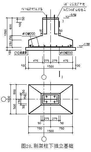

采用锥形基础,假定基础高度H0=400mm,
按(1.1~1.4)A0估计偏心受压基础的底面积A:
A=(1.1~1.4)×0.36=0.40~0.50m2
取A=bl=1.5×1.0m=1.5m2,W=0.375m3,基础的形状、尺寸及布置如图。
Gk=24×(1.5×1.0×0.4)+16×(1.5×1.0×0.6)
=28.80KN

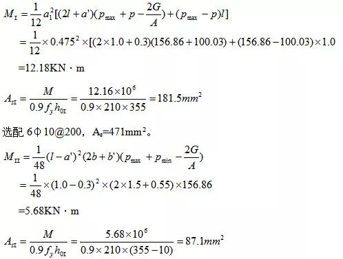

4. 基础底面配筋计算
选配8φ10@200,As=628mm2。
基底配筋情况见图。
基础短柱按构造配筋。

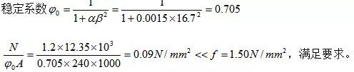

因铝合金门窗的重量与彩板墙面相近,故计算彩板墙面重量时,不扣除门窗洞口面积,门窗重量。彩板墙面传至砖墙的线荷载标准值为:
0.35×(7.2-1.2)=2.10 KN/m
240mm厚浆砌普通砖0.24×18=4.32 KN/m2
18mm厚水泥砂浆粉刷内外墙面0.018×20×2=0.72 KN/m2
合计5.04 KN/m2
则砖墙自重线荷载标准值值为:5.04×(2.0-0.18)=9.17KN/m
圈梁自重:0.24×0.18×25=1.08KN/m
传至基础顶面处的永久线荷载标准值为:2.10+9.7+1.08=12.35KN/m
3.基础底面宽度的确定
设基础宽度为500mm,取1m长基础计算:
=39.0KN/m2< a =244.1 KN/m 2 ,满足要求。
基础宽高比:b2:H0=70/300=0.23<1:1.25,满足要求。
4. 验算砖墙底部截面处的承载力
H0=2H=4.0m,μ1=1.2,μ2=1.0,
高厚比:H0/h=4.0/0.24=16.7<μ1μ2[β]=1.2×1.0×24=28.8,满足要求。

    彩板墙面的重量是通过墙梁传给柱的,不是传给下面的砖墙。另外,1.2m砖墙要么用基础梁支承,要么地台局部加厚就可以了
