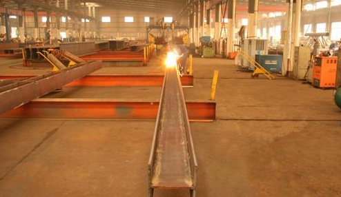

2.焊接工程质量控制
焊接工程是钢结构制作和安装工程最重要的分项之一,监理工程师必须从事前准备,施焊过程和成品检验各个环节,切实作好焊接工程的质量控制工作。焊接质量问题较多存在于手工焊缝,这些问题有:焊瘤、夹渣、气孔、没焊透、咬边、错边、焊缝尺寸偏差大、不用引弧板、焊接变形不矫正、飞溅物清理不净等。
鉴于这种情况,监理工程师必须做好以下各项工作:
(1)检查焊接原材料出厂质量证明书;
(2)检查焊工上岗证;
(3)督促进行必要的焊接工艺试验;
(4)施焊过程中加强巡视检查,监督落实各项技术措施;
(5)严格进行焊缝质量外观检查和焊缝尺寸实测;
(6)督促进行无损检测工作。

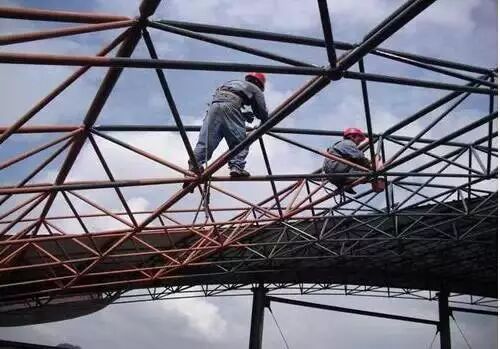

3.高强度螺栓连接工程
高强度螺栓连接工程也是钢结构工程最重要的分项之一,也是目前施工质量的薄弱环节之一,主要表现在:
(1)高强度螺栓有以次充好现象,(用普通精制螺栓代替高强度螺栓);
(2)高强度螺栓连接面处理达不到规范规定要求,包括表面处理情况,平整密贴情况,螺栓孔质量情况等;
(3)高强度螺栓施拧不按规范规定进行,如不分初拧、终拧而一次完成,不用扭矩扳手、全凭主观估计等。
为保证高强度螺栓连接工程的施工质量,监理工程师必须以高度的责任心,在督促承包单位提高质量意识、加强质量管理、落实质量保证措施的同时,积极采用旁站监督、平行检验等工作方法,只有这样才能使高强度螺栓连接工程的施工质量处于严格的控制之下。
