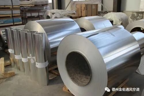

1、非涂层铝箔
非涂层铝箔是指经轧制退火,表面未经过任何形式处理的铝箔。我国在10年前,国外约15年前用于空调换热片的铝箔都是非涂层铝箔。即使在目前,国外发达国家所使用的换热片中约有50%仍然是非涂层铝箔,而在我国,这一比率在60%左右。
2、涂层铝箔
所谓涂层铝箔就是对非涂层铝箔进行表面再处理,使其具有某种特殊功能。在日本、德国等技术发展较快的国家,涂层铝箔的使用已有15年以上的历史。而在我国,使用涂层铝箔的时间不超过10年。
3、耐腐蚀铝箔
耐腐蚀铝箔产品的表面具有一定抗腐蚀的保护层,用该产品制成的空调换热片可适用于较为恶劣的地区,并可明显提高空调的使用寿命。同时由于换热片抗蚀性的提高,大大减少了表面腐蚀粉末的生成,从而改善了通风质量,净化了空调室内的空气。
4、亲水性铝箔
亲水性铝箔表面具有较强的亲水性。亲水性能的好坏由水粘到铝箔表面后所形成的角度大小而决定。a角越小则亲水性能越好,反之则亲水性能越差。一般来说,a角小于35。即属于亲水性能。亲水性铝箔一般用在空调的冷凝器上。其主要功能是使热空气中的水分在换热片上凝结成水珠时易于铺展开而顺着片材向下流走。这样可以避免因换热片之间的水珠“搭桥”而影响换热器的通风效果,从而提高空调的热交换率,在同等制冷量的条件下还可以节省电能。目前,市场上一般的亲水铝箔除表面具有较好的亲水性外,同时也具有较高的耐腐蚀性能,从而使空调的性能更加优化。
5、憎水性铝箔
憎水性铝箔又叫斥水性铝箔,其表面性能和亲水铝箔正好相反。即冷凝水凝结到该铝箔表面时与铝箔所成的接触角较大,一般在75。以上。角度越大则斥水性能越好。使用憎水铝箔的最终目的和亲水铝箔相同,即不让冷凝水存留在换热片之间。不同之处在于,憎水铝箔是通过加大冷凝水与换热片的接触角,使冷凝水形成易于滑落的水珠而达到去除换热片间冷凝水的目的。
6、自润滑性铝箔
空调换热片在加工制作过程中一般要先在其表面加润滑油,然后冲孔翻边,最后再用三氯乙烯将润滑油洗去。由于三氯乙烯对人体有害,因此为了减少这一工序,相应就产生了自润滑性铝箔。自润滑铝箔顾名思义,就是在其冲制加工时不需要单独加润滑油,其冲制时的润滑由铝箔表面预先处理的膜来承担。由于不需要专门加润滑油,因此也就省去了后续的三氯乙烯清洗和烘干工序。
7、防霉铝箔
防霉铝箔主要用于空凋的室内机部分,其主要功能是防止换热片因使用或放置时间较长而产生表面发霉,从而明显改进空凋的通风质量,防止产生不正常的气味,有效地改善空调室内的环境。
