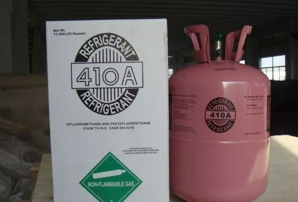

冷媒铜管:
◆  中央空调的冷媒运行情况直接决定使用效果,所以冷媒铜管的好坏至关重要。传统的R22冷媒(氟利昂)的管内压力一般为20公斤左右,而R410a冷媒,管内压力达到了36公斤。因此使用R410a冷媒需要选择更为优质的冷媒铜管。
◆  用挤压工艺生产的铜管(俗称挤压管),这种管材壁厚均匀,可承受较高压力。而市场上常见的另一种铜管利用拉伸工艺生产(俗称拉伸管)很容易壁厚不均匀,这对冷媒系统的安全埋下隐患。

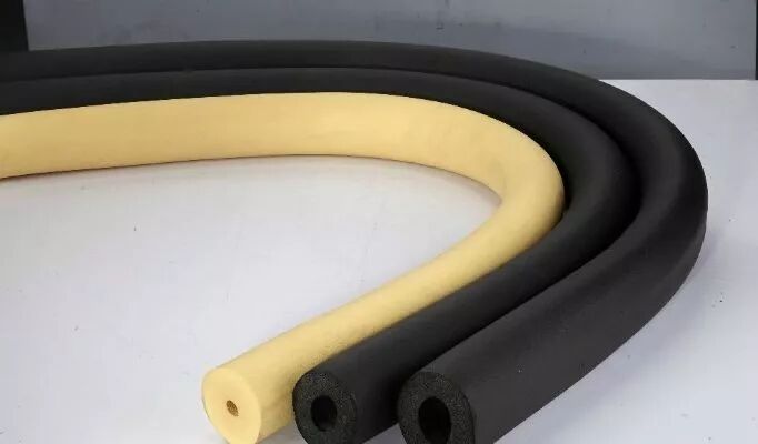

铜管保温:
◆  冷媒运行情况直接决定使用效果,铜管保温不可忽视。

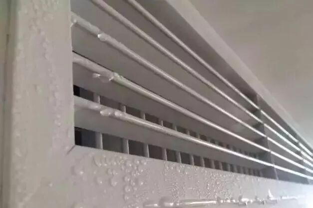

风口:
◆  常见风口有两种材料:一种是ABS风口,另一种是铝合金风口,两种风口各有利弊。
◆   ABS风口:采用ABS工程材料制作,不容易结露。但该材料有一定的热胀冷缩系数,所以在使用过程有可能发出吱吱声,冬天气温低风口也可能产生轻微的拱起。长时间使用后风口会变黄,并不容易清洗。
◆  铝合金风口:优点在于不易变形,也不易变色。但是由于铝合金的热传递速度非常快,所以在夏天使用过程中,容易结露。严重的会有水滴产生。
◆  这里在顺便说下空调风口结露的问题,风口结露相信困扰了很多人,也包括技术人员。来,点击这个--> 空调风口为什么结露?该怎么处理?
