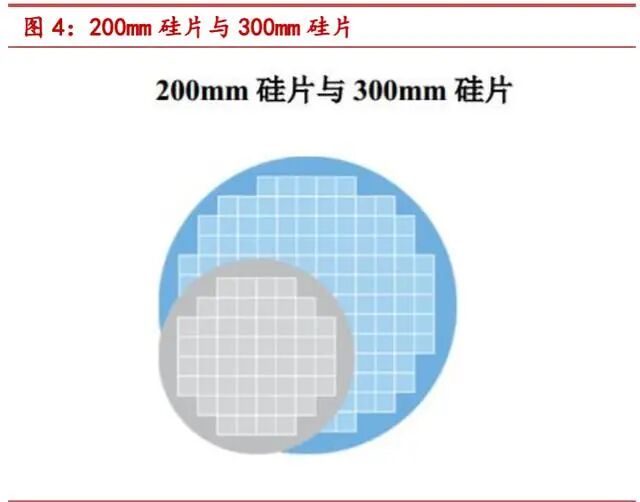

半导体硅片的直径越大,在单片硅片上可制造的芯片数量就越多,单位芯片的成本随之降低。在摩尔定律的影响下,半导体硅片正在不断向大尺寸的方向发展。硅片的尺寸越大,相对而言硅片边缘的损失会越小,有利于进一步降低芯片的成本。例如,在同样的工艺条件下,300mm 半导体硅片的可使用面积超过 200mm 硅片的两倍以上,可使用率(衡量单位晶圆可生产的芯片数量的指标)是 200mm 硅片的 2.5 倍左右。

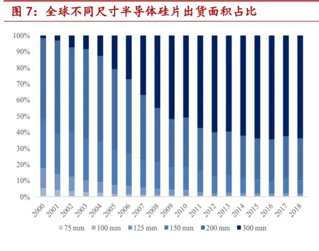

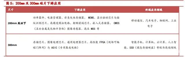

目前,全球市场主流的产品是 300mm 和 200mm 直径的半导体硅片。终端应用领域来看,300mm 主要应用在智能手机、计算机、云计算、人工智能、 SSD(固态存储硬盘)等较为高端领域,目前出货面积占比 60%以上。200mm 硅片主要应用在移动通信、汽车电子、物联网、工业电子等领域,目前出货面积 20%以上。

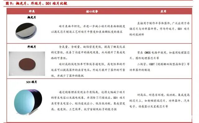

根据制造工艺分类,半导体硅片主要可以分为抛光片、外延片与以 SOI 硅片为代表的高端硅基材料。单晶硅锭经过切割、研磨和抛光处理后得到抛光片。抛光片经过外延生长形成外延片,抛光片经过氧化、键合或离子注入等工艺处理后形成 SOI 硅片。

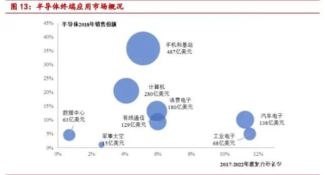

目前手机、计算机等仍是半导体行业终端最大的应用市场。2018 年全球手机和基站、计算机用芯片销售额分别为 487 亿美元、280 亿美元,在半导体终端市场的占比分别为 36%、21%。
据 Gartner 预计,2017-2022 年增速最快的半导体终端应用领域是工业电子和汽车电子,将成为未来几年全球半导体行业增长最重要的驱动力。其中,工业电子年复合增长率预计可达 12%。随着工业从规模化走向自动化、智能化,工业与信息化的深度融合、智能制造转型升级将带动工业电子需求的增长。汽车电子 2017-2022 年预计复合增长率为 11%。汽车电子的增长主要源于传统车辆电子功能的扩展、自动驾驶技术的不断成熟以及电动汽车行业的快速成长。车辆的 ABS(防抱死)系统、车载雷达、车载图像传感系统、电子车身稳定程序、电控悬挂、电动手刹、压力传感器、加速度计、陀螺仪与流量传感器等,均需要使用半导体产品,汽车智慧化的趋势极大地拉动了汽车电子产品的增长。随着电动汽车的普及与车辆电压、电池容量标准的不断提高,电源管理器与分离式功率器件的需求量也将随之上升。通常情况下,汽车电子芯片使用200mm 及以下抛光片与 SOI 硅片。汽车电子市场规模的扩大将拉动 200mm 及以下抛光片与 SOI 硅片的需求。
未来的爆发式增长将会出现在大数据、云计算、人工智能、新能源汽车、区块链等新兴终端应用。半导体硅片行业除了受宏观经济影响,亦受到具体终端市场的影响。例如 2010 年,全球宏观经济增速仅 4%,但由于 iPhone4 和 iPad 的推出,大幅拉动了半导体行业的需求,2010 年全球半导体行业收入增长达 32%。2017 年开始,大数据、云计算、人工智能、新能源汽车、区块链等新兴终端应用的出现,半导体行业进入了多种新型需求同时爆发的新一轮上行周期。半导体硅片可应用于多个潜在新兴终端市场,如汽车电子功率器件、5G 通信设备中的射频芯片等,有望爆发式增长。
