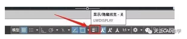

1 显示问题:

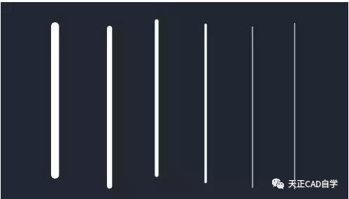

线宽设置的很粗,但是画出来的线还是细的,是因为没有打开“线宽”显示。如下图,在CAD下方按下“线宽”按钮,就能显示线宽了。
如果你的CAD版本较老,图标也可能长这样:
需要注意的是,像这样显示出来的线宽只是示意,可以让你一眼看出线宽设置的效果,并不是精确的宽度。如果需要查看线宽的精确宽度,可以在打印预览里查看。
为什么默认不显示线宽?因为显示线宽会影响性能。
如果显示了线宽,计算机需要计算的数据会增加,从而影响CAD的性能,如果是复杂图形,会卡的更明显,所以CAD在默认状态是不显示线宽的。

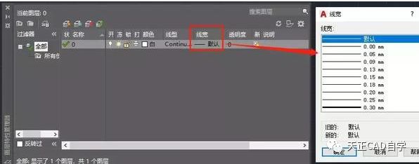

2 线宽设置:
线宽在CAD中是一个图形的基本属性,一般我们都在图层里进行设置,不过也可以直接选择对象,按下CTRL+1单独来设置线宽。
标准的线宽有:
0.05、0.09、0.13、0.15、0.18、0.20、0.25、0.30、0.35、0.40、0.50、0.53、0.60、0.70、0.80、0.90、1.00、1.06、1.20、1.40、1.58、2.00、2.11。
线宽设置的默认单位是毫米(mm)。

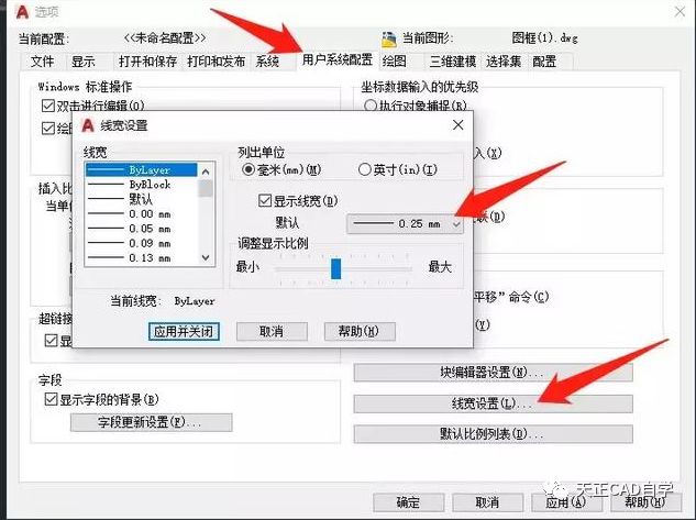

CAD默认线宽的值是多少?
CAD中,线宽的系统默认值是0.25mm。如果想要设置线宽,输入命令OP,在“选项”对话框中,依次单击“用户系统设置”,“线宽设置”来设置需要的线宽,如下图所示。

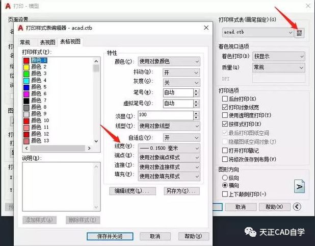

这又回到刚刚的打印问题,一般我们不设置线宽:
简单的图纸中,只分简单的几个图层,可以利用图层来区分粗细线。
复杂的图纸中,通常不同图层设置成不同颜色,在打印输出时创建印样式表(CTB)文件,根据线条颜色来设置相应的线宽。所以是否设置线宽取决于如何打印,而不是必须的。
