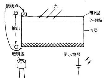

硅光电池也称硅太阳能电池,它是在一块N型硅片上用扩散的办法掺入一些P型杂质(例如,硼)形成P-N结,如下图所示。
硅光电伏特电池的构造和图示符号
当入射光照射P型区表面时,若光子能量大于半导体材料的禁带宽度,则在P型区每吸收一个光子便产生一个自由电子和空穴。P型区表面吸收的光子最多,激发出的电子空穴对也最多。越向内部,电子空穴对越少。由于浓差,形成从表面向体内扩散的自然趋势。空穴是P型区的多数载流子。入射光所产生的空穴浓度比原有热生空穴要低得多,而入射光所产生的电子则向内部扩散。若能在它复合之前到达P-N结过浓区,则在结电场的作用下正好将电子推向N型区。这样光照所产生的电子空穴对就被结电场分离开来,从而使P型区带阳电,N型区带阴电,形成光生电动势(即两者之间形成电位差)。

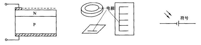

目前,硅光电池有两种系列:2DR型和2CR型。2DR型是以P型硅为衬底,进行N掺杂形成PN结;2CR型是以N型硅为衬底,进行P掺杂形成PN结。在结构上相似于光电二极管,其区别在于硅光电池用的衬底材料的电阻率低,约为0.1?0.01Ω?cm,而硅光电二极管衬底材料的电阻率约为10000Ω?cm。下图为2DR型硅光电池的结构原理和符号。上电极为栅状受光电极,下电极为衬底铝电极。栅状电极能减小电极与光敏面的接触电阻,增大透光面积。其上还蒸镀增透膜,可减少反射损失,同时对光电池起保护作用。
  图 2DR型硅光电池的结构原理

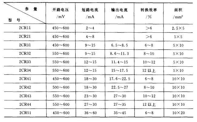

下表为国产硅光电池的特性参数。由下表可见,硅光电池的最大开路电压为600mV;在辐照度相等的情况下,光敏面积越大,输出的光电流也越大。
  表 硅光电池2CR型特性参数

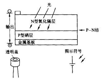

硒光电池是在铝片上涂硒,再用濺射的方法,在硒层上形成一层半透明的氧化镉。在正反两面喷上低溶合金作为电极,如下图所示。
硒光电伏特电池的构造和图示符号
