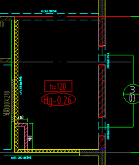

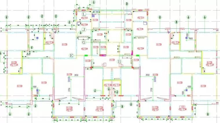

本住宅工程为减少交叉工序,提高施工效率,外墙利用铝模深化设计从结构上“砌改墙”实现全砼外墙,一次现浇成型。考虑到不同地震烈度区对结构的影响,结合本工程设计要求抗震设防烈度的前提下,对外墙设置结构拉缝。

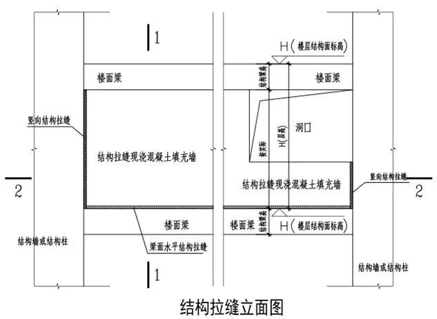

结构拉缝:在构造砼墙体与剪力墙的竖向或横向接缝部位,填充柔性材料将二者间接连接,达到既不影响剪力墙的刚度,又能实现外墙一次浇筑完成的目的。
 外墙深化
本工程主体采用铝模工艺,原外墙上的阳台隔墙、阳台栏板、窗台墙、外立面竖板、小墙垛等砌体墙改为混凝土浇筑。下图以某楼栋标准层为例,层高为3.15m,墙柱砼等级为C45,梁板等级为C30。砌改墙及结构拉缝参考图例。

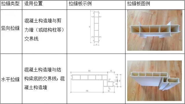

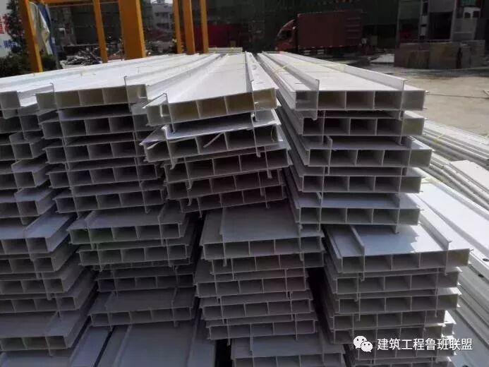

结构拉缝材料选用

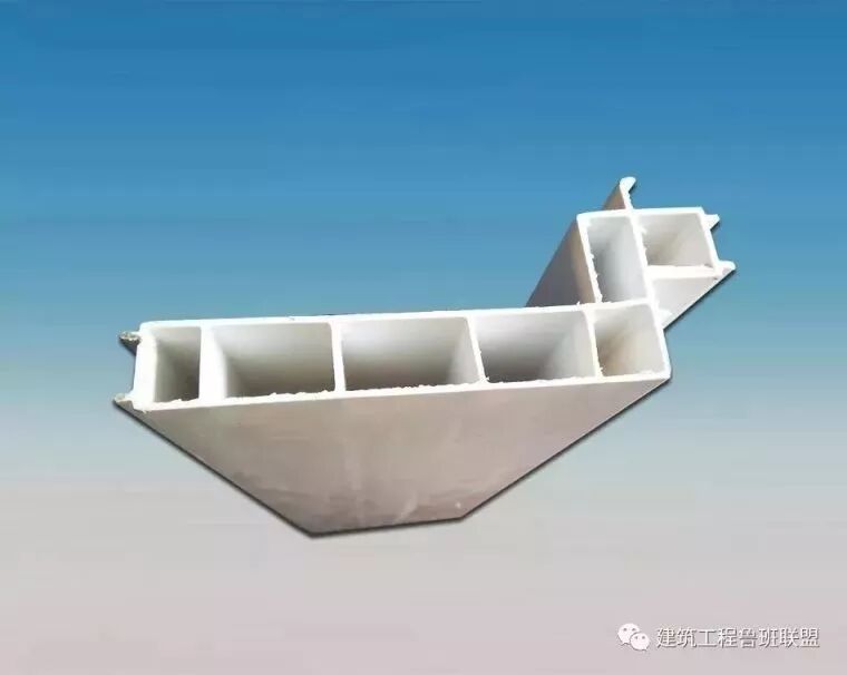

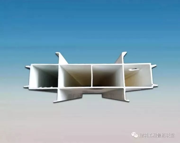

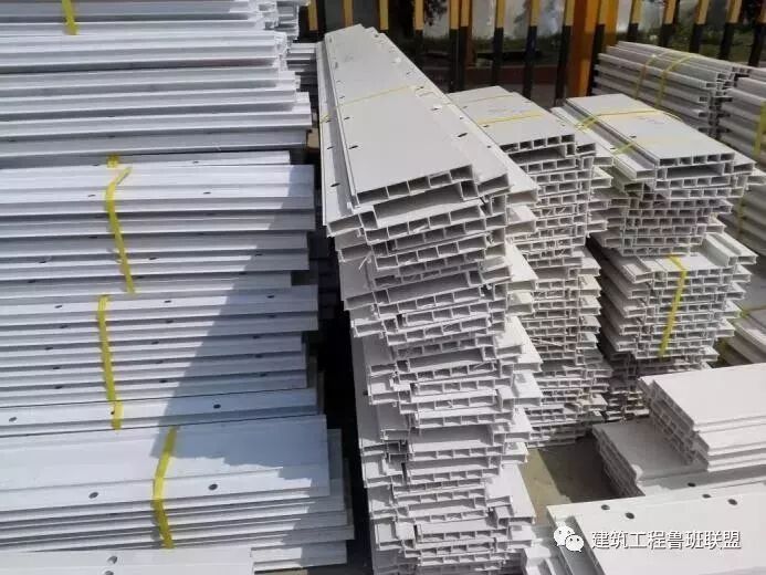

结构拉缝型材采用PVC-U型材。

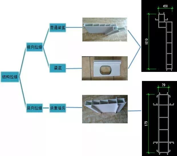

结构拉缝的分类:
竖向拉缝及横向拉缝宽均选用200mm宽,竖向拉缝长度为底板到梁底的高度,横向长度为砌体结构长度。
竖向结构拉缝
水平结构拉缝

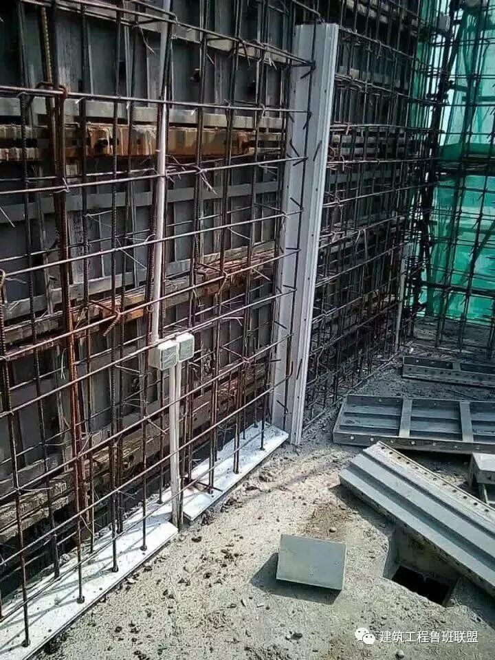

主体结构安装→构造墙柱钢筋安装→拉缝材料固定安装→模板安装→混凝土浇筑。
结构拉缝安装前要仔细核对施工图,不能漏放,且水平拉缝方向不能放反,且一定要在合模前对结构拉缝材料安装质量进行验收。

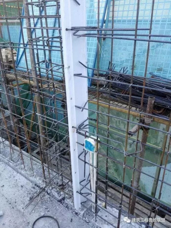

A2:竖向拉缝板固定安装。

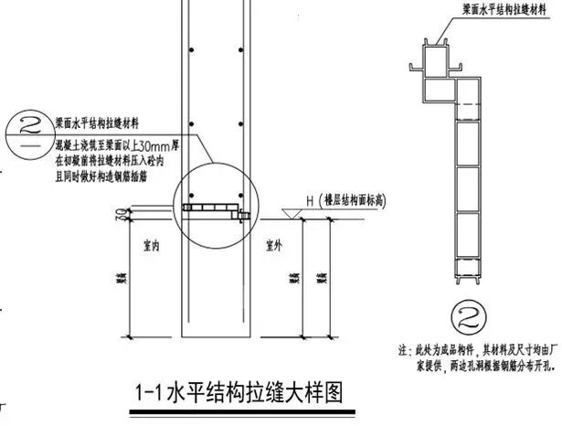

A3:横向结构拉缝安装;在混凝土初凝前安装横向拉缝板,使拉缝板与混凝土黏结密实,未密实区域使用抹平工具推送混凝土填充实;禁止横向拉缝板在混凝土凝固后安装。

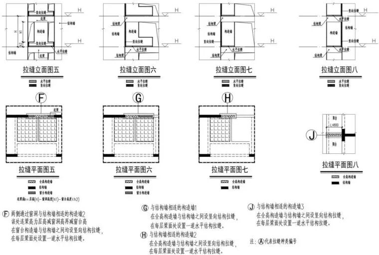

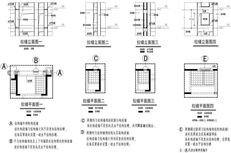

 结构拉缝的安装标准
 结构拉缝的安装节点图

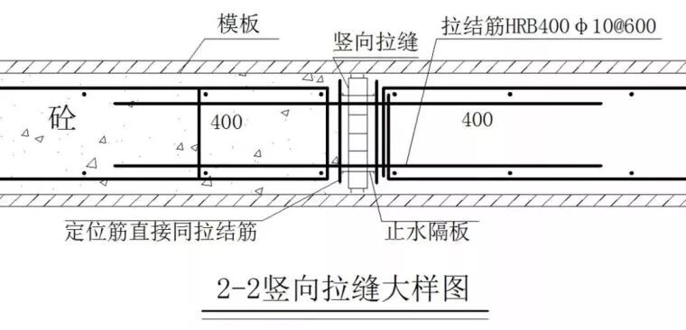

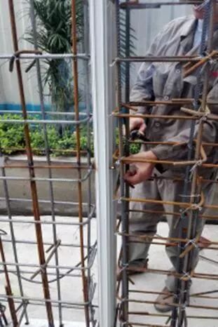

在安装竖向结构拉缝时,注意定位筋的长度不要超过墙体钢筋厚度,两端满足保护层厚度。
部分结构拉缝截面400mm的部位,用两块宽200mm的拉缝板并排放好,并焊接定位筋。定位筋直径同拉结筋。
在安装横向结构拉缝时,应在混凝土初凝时安装,禁止混凝土终凝后安装。
在安装竖向结构拉缝时,拉缝板上口用胶带封口防止混凝土进入板内。2个
