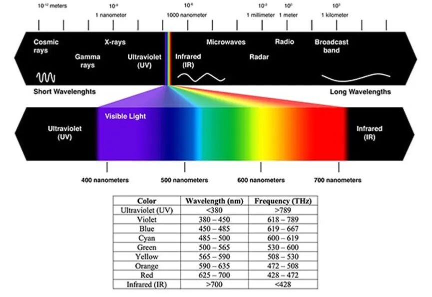

光电二极管和光电晶体管的常用光谱
光电二极管和光电晶体管对一系列波长的光 波敏 感。在有些情况下,这是设计考虑事项,例如,让人眼看不到具体操作。设计人员应了解光谱,以使器件与应用相匹配。
光谱范围为从长波长红外线 (IR) 延伸到短波长紫外线 (UV)(图1)。可见光的波长介于两者之间。
图1:电磁波谱的一部分,光谱横跨紫外线到红外线,中间部分是可见光谱。该表列出了可见光波长及其相关频率。(图片来源:Once Lighting(上)和 Art Pini(下))
大多数光电器件都是使用纳米 (nm) 工作波长来指定的;很少使用频率值。
硅 (Si) 光电二极管往往对可见光敏感。红外敏感器件使用锑化铟 (InSb)、砷化镓铟 (InGaAs)、锗 (Ge) 或碲化镉汞 (HgCdTe)。紫外线敏感器件通常使用碳化硅 (SiC)。

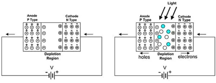

在大多数应用中,光电二极管在具有反向偏置电压的光电导模式下工作(图2)。
图2:由于在耗尽区产生了电子空穴对,施加了反向偏置电压的光电二极管产生的电流与光强度成正比。蓝色圆表示电子,白色圆表示空穴。(图片来源:Art Pini)
施加了反向偏置电压的未发光光电二极管结中有一个自由载流子很少的耗尽区。它看起来像一个带电的电容器。有一个由热激发电离引起的小电流,称为“暗”电流。理想光电二极管的暗电流为零。暗电流、热噪声水平与二极管的温度成正比。由于光照度极低,暗电流会掩盖光电流,所以应选择小暗电流器件。

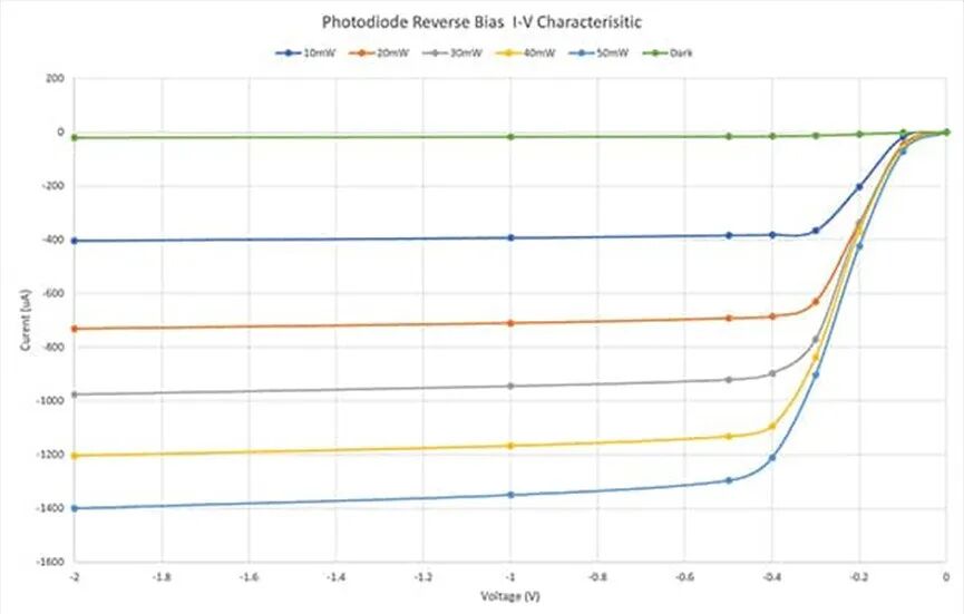

当具有足够能量的光线照射在耗尽层时,会电离晶体结构中的原子并产生电子空穴对。由于施加了偏置电压,现有的电场会把电子移动到阴极,空穴移动到阳极,从而产生光电流。光强度越大,光电流就越大。图3所示的反向偏置光电二极管的电流电压特性说明了这一点。
图3:反向偏置光电二极管的VI特征说明二极管电流的递增量是光照强度的函数。(图片来源:Art Pini)
该图显示二极管反向电流是所施加反向偏置电压的函数,且以光强度为参数。请注意,光照强度增大会使反向电流水平成比例增大。这就是使用光电二极管测量光强度的基本原理。当偏置电压大于0.5伏时,几乎不会影响光电流。将反向电流施加到跨阻放大器上,可将其转换为电压。

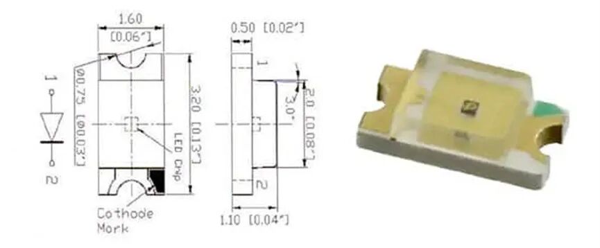

例如,Advanced Photonix的 002-151-001 就是一款平面扩散InGaAs光电二极管/光电探测器(图4)。该器件采用表面贴装器件 (SMD) 封装,尺寸为1.6 x 3.2 x 1.1mm,有源光孔直径为0.05mm。
图4:002-151-001是一款平面扩散P-N SMD光电二极管,尺寸为1.6 x 3.2 x 1.1 mm。该器件的光谱范围为800nm至1700nm。(图片源:Advanced Photonix)
这种InGaAs光电二极管的光谱范围为800nm至1700nm,涵盖了红外光谱。该器件的暗电流小于1nA。该器件的光谱响应率规定了比光功率输入下的电流输出,通常为1A/W。该器件的应用范围包括工业检测、安全和通信。

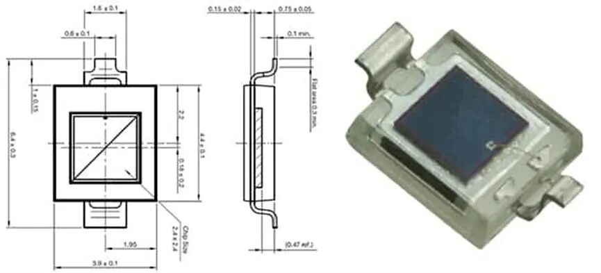

Vishay Semiconductor Opto Division的 VBP104SR 是一款硅PIN光电二极管,涵盖430nm至1100nm的光谱范围(紫光至近红外)。该器件的典型暗电流为2nA,并有一个4.4mm ?的大光学敏感区(图5)。
图5:Vishay VBP104SR是一款具有大光学感测窗口的PIN光电二极管,用于高速光检测。(图片来源:Vishay Semiconductors)

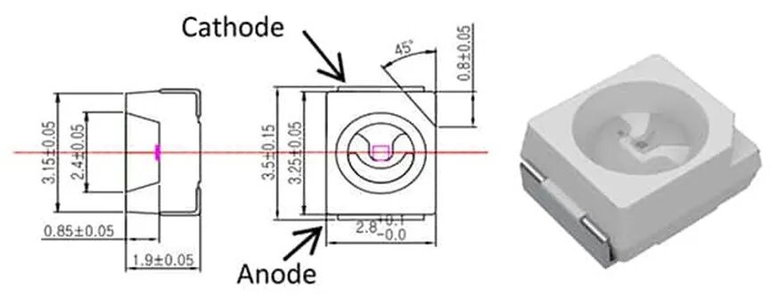

例如,Excelitas Technologies的 C30737LH-500-92C 就是一种APD。该器件的光谱范围为500nm至1000nm(蓝绿色至近红外),峰值响应为905nm(红外)。该器件的光谱响应率为900nm时60A/W,暗电流小于1nA。该器件适合高带宽应用,如汽车光探测和测距 (LiDAR) 和光通信(图6)。
图6:C30737LH-500-92C雪崩光电二极管是一种高带宽光电二极管,针对LiDAR和光通信等应用。(图片来源:Excelitas Technology)

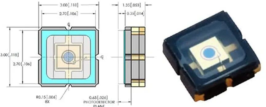

例如,来自Genicom Co., Ltd的 GUVB-S11SD 光传感器就是一种肖特基光电二极管(图7)。这种对紫外线敏感的光电二极管用于诸如紫外线指数等应用。该器件使用一种基于氮化铝(AlGaN) 的材料,在紫外光谱中的光谱灵敏度范围为240nm至320nm。该器件具有光谱敏感性,但对可见光不敏感,这在光线明亮的环境中是一种有用的功能。该器件的暗电流小于1nA,响应率为0.11A/W。
图7:GUVB-S11SD是一款基于AlGaN的UV敏感性光传感器,其有源光学面积为0.076mm?。(图片来源:Genicom Co, Ltd.)

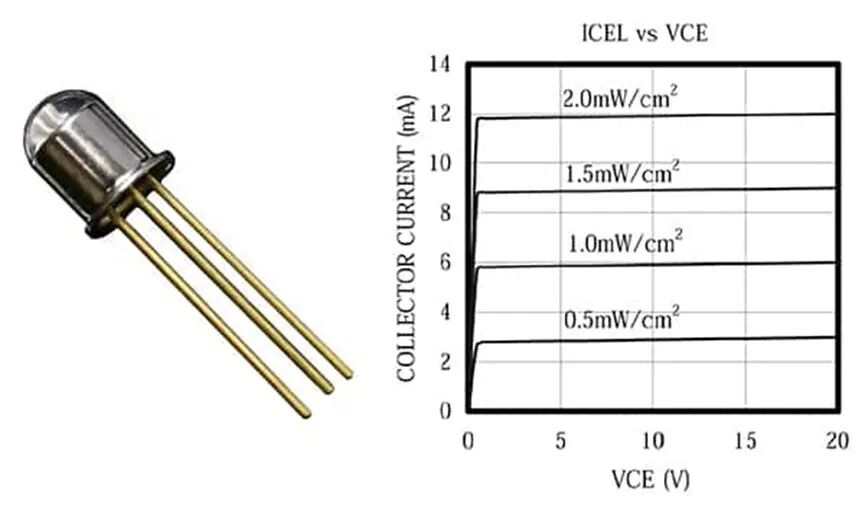

光电晶体管是一种与光电二极管相似的结半导体器件,其产生的电流与光强度成正比。这种器件可以认为是一种内置电流放大器的光电二极管。光电晶体管是一种NPN晶体管,其基极连接部分被光源所取代。基极集电极结采用反向偏置,通过透明窗口暴露在外部光线下。该器件的基极集电极结会特意做得尽可能大,以使光电流达到最大。基极发射极结采用正向偏置,其集电极电流是入射光照度的函数。光线提供基极电流,通过正常的晶体管作用将其放大。在没有光照的情况下与光电二极管类似,会有小的暗电流流过。
Marktech Optoelectronics的 MTD8600N4-T 是一种NPN光电晶体管,其光谱灵敏度为400nm至1100nm(可见光至近红外),光响应峰值为880nm(图8)。
图8:MTD8600N4-T光电晶体管产生的集电极电流与入射光照度成正比。请注意,由于晶体管的电流放大作用,集电极电流会比光电二极管电流高一个数量级。(图片来源:Marktech Optoelectronics)
这种光电晶体管采用带有透明圆顶的金属封装罐。该图说明集电极电流是以光辐照度为参数的集电极至发射极电压的函数。由于晶体管的电流放大作用,集电极电流明显高于光电二极管中的电流。
