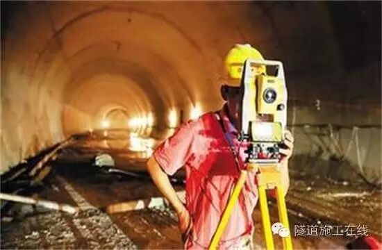

摘要:隧道围岩变形通常采用有尺量测。这种方法人为干预因素多、影响数据的真实性、自动化程度不高、数据处理慢、影响现场安全的及时性管理。面对当前隧道建设领域现状和当地信息化发展水平,中国铁路总公司工程管理中心组织研发了“隧道围岩变形监测与处理”智能化监控系统,即TGMIS系统。该系统采用全站仪采集数据,采用智能手机传输数据,采用电脑分析数据,采用智能手机查看信息、预警处理并反馈信息。

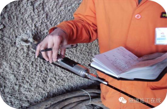

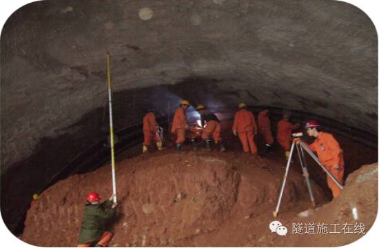

传统隧道围岩变形通常采用有尺量测。拱顶下沉采用水准仪,水平收敛采用收敛计。有尺量测具有“人工读数、手工填写、纸质报告”的特点。这种方法人为干预因素多,对数据的真实性产生影响;同时,自动化程度不高,数据处理慢,对现场安全的及时性管理会产生一定的影响。
拱顶下沉监测
水平收敛监测
该系统采用全站仪采集数据,采用智能手机传输数据,采用电脑分析数据,采用智能手机查看信息、预警处理并反馈信息。总体分为采集模块、分析-发布模块,处理模块三大部分。

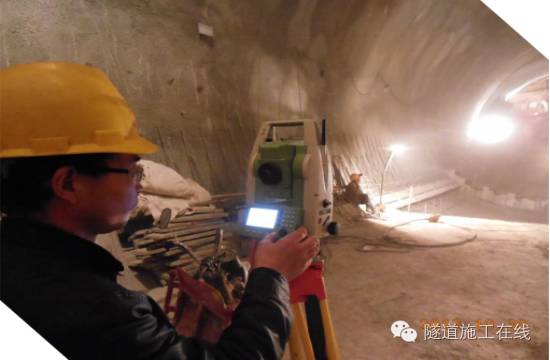

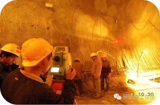

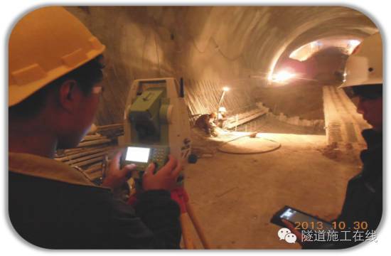

采集模块是利用全站仪和手机自动采集隧道围岩变形数据。
步骤一

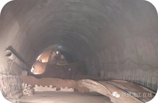

隧道开挖后,在围岩上埋设反光片监测点。
监测点布置
步骤二

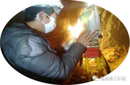

采用全站仪采集数据。对无蓝牙功能的全站仪,安装蓝牙功能。
步骤三

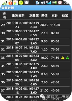

在手机上安装APP软件,通过手机蓝牙功能,接收全站仪采集的数据。
步骤四
采用手机蓝牙功能,传出监测数据。

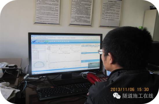

分析-发布模块是利用专用电脑(服务器)自动计算、自动分析,并发布安全信息。
步骤五
采用专用电脑(服务器)接收手机传输的监测数据。
步骤六

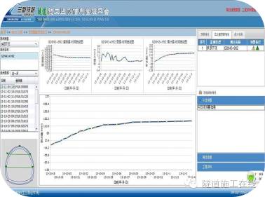

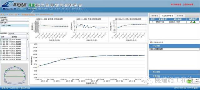

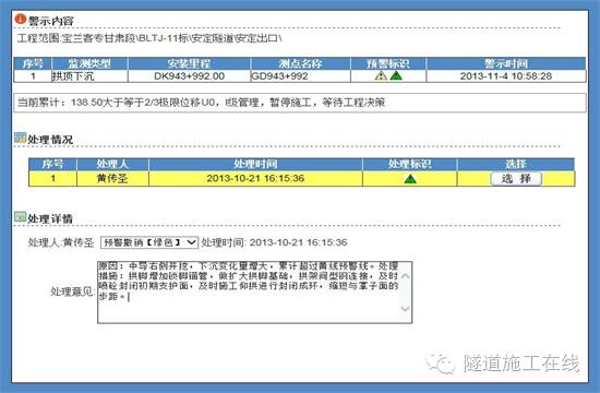

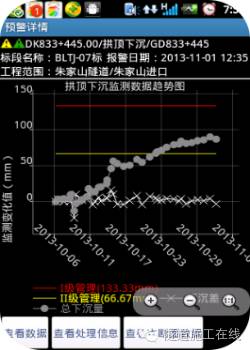

专用电脑(服务器)采用研发的SWB软件,自动分析数据,计算变形结果,生成回归曲线,给出预警状态,形成专项报表。
步骤七
用户采用手机(电脑),利用研发的DQ软件,查看发布的各项安全信息。

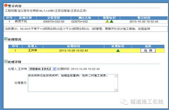

现场按安全等级管理开展处理工作。如Ⅰ级预警,进行抢险状态,增加横、竖支撑,加强支护,调整开挖工法。
