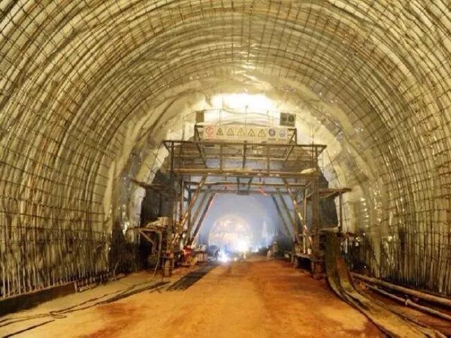

 埋偏压软弱围岩隧道是指在外界的因素影响下,围岩受到的压力表现出不对称的形式,从而造成支护受偏压荷载而形成的隧道。形成这样隧道的原因有三个方面,即施工原因、地质原因、地形原因。施工原因:在隧道施工时因使用的施工方法不当,在开挖施工中引起截面局部塌陷,从而使得围岩各部分压力不对称,使应力过于集中引起的隧道偏压。地质原因:围岩的自稳能力非常差,其滑动面和结构面也很软弱,产状倾斜,在隧道施工中一旦受到外界因素的影响,围岩就会出现滑动。
软弱围岩特点
 埋偏压软弱围岩隧道有浅埋隧道和深埋隧道之分,浅埋隧道在形成承载拱时困难较大,浅埋隧道大多存在软弱围岩、表层软弱堆积物、地形偏压、风化带等现象,这大大地影响了隧道开挖施工,同时,还受到地质问题和特殊地形的影响较大。另外,在开挖施工中和开挖施工完成后,可能会出现地表开裂、隧道净空收缩、拱顶下沉急剧增大等问题,严重时甚至会造成掌子面失稳。因此,在这种情况下,采取有效的解决措施来增强掌子面的稳定性并适当控制地表下层已刻不容缓,当浅埋围岩隧道掌子面前方下沉较大时,会导致地表下沉较大。

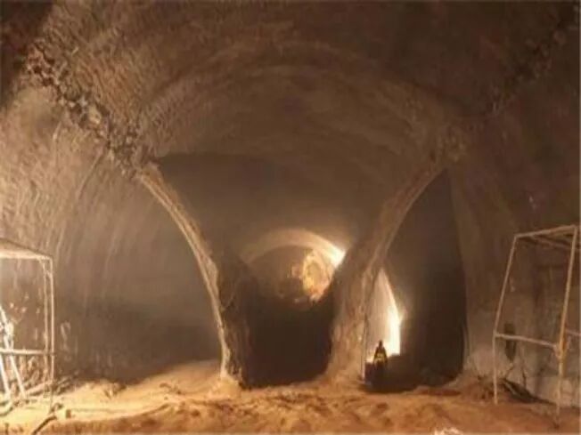

 在现有支护措施下,初期支护混凝土表面开裂掉块,钢架扭曲,一方面暴露出支护措施弱不能有效抵抗围岩变形压力; 另一方,面也反映出围岩变形能力强,必须有匹配柔性支撑体系共同完成初始变形再进行注浆加固松动围岩应力圈,起有效的固结作用。确定预留变形量为40 cm。受偏压影响,侧不对称沉降时,收敛小的一侧留30cm。

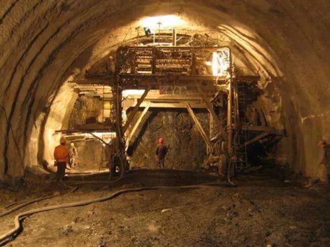

隧道软弱破碎带围岩的CRD施工方法分成4个步骤进行 开挖支护。
首先,要做到对拱脚处理的加强, 每侧拱脚都要设置2根锁脚锚杆, 采用长度达4.5 m的φ42钢管。同时, 要做到对临时支撑每次拆除长度的严格控制与管理, 根据现场监测的实际情况对每次拆除长度进行合理调整。
