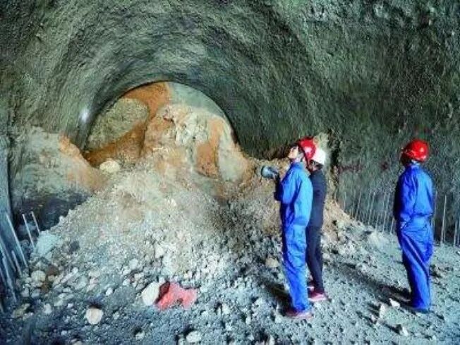

①在未发生前,并无明显的征兆,虽经过仔细寻找,并无空响声,一般认为不会掉落石块的地方,也会突然发生岩石爆裂声响,石块有时应声而下有时暂不坠下。
②岩爆发生的地点多在新开挖的工作面附近,个别的也有距新开挖工作面较远,常见的岩爆部位以拱部或拱腰部位为多;岩爆在开挖后陆续出现,多在爆破后的2~3小时,24小时内最为明显,延续时间一般1~2个月,有的延长1年以上,事前一般无明显预兆。
③岩爆时围岩破坏的规模,小者几厘米厚,大者可多达几十吨重。石块由母岩弹出,小者形状常呈中间厚、周边薄、不规则的片状脱落,脱落面多与岩壁平行。
④岩爆围岩的破坏过程,一般新鲜坚硬岩体均先产生声响,伴随片状剥落的裂隙出现,裂隙一旦贯通就产生剥落或弹出,属于表部岩爆;在强度较低的岩体,则在离隧洞掌子面以里一定距离产生造成向洞内临空面冲击力量最大,这种岩爆属于深部冲型。

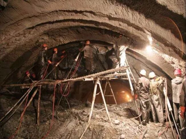

1改善围岩应力
这种方法主要是降低围岩应力是围岩应力小于围岩强度,避免岩爆的发生。在施工中主要采取如下措施:
在洞身开挖爆破时,采用“短进尺、多循环”,采用光面爆破技术,尽量减少对围岩的扰动,改善围岩应力状态。    选择合适的开挖断面形式,也可改善围岩应力状态。应力解法:通过打设超前钻孔或在超前钻孔中进行松动爆破,在围岩内部造成一个破坏带,即形成一个低弹区,从而使动壁和掌子面应力降低,使高应力转移至围岩深部,施工时可在掌子面上打设5~6个超前钻孔,深15~20m左右,既可以起到超前钻探地质的作用,又可以起到释放掌子面应力的作用。超前钻孔的布臵形式及参数与地质预测预报孔相同。
2改善围岩性质
在施工过程中,可采取对工作面附近隧道岩壁喷水或钻孔注水来促进围岩软化,从而消除或减缓岩爆程度。但这种方法在隧道施工中一般对隧道围岩的稳定有一定的影响。
3对围岩进行加固
 改善掌子面及1~2倍洞径洞段内围岩的应力状态,由于支护的作用不但改变了应力大小的分布,而且还使洞壁从单维应力状态变为三维应力状态。     拟采用的加固办法有:锚杆和超前锚杆支护、锚喷砼支护、钢纤维喷砼支护、钢支撑,二次衬砌。这种方法是施工中最为常用的,因此施工过程中,在易发生岩爆的地段,要采取锚杆、超前锚杆支护、锚喷砼支护、钢纤维喷砼支护、钢支撑等多种支护方法有效的组合在一起来防止岩爆的发生。
