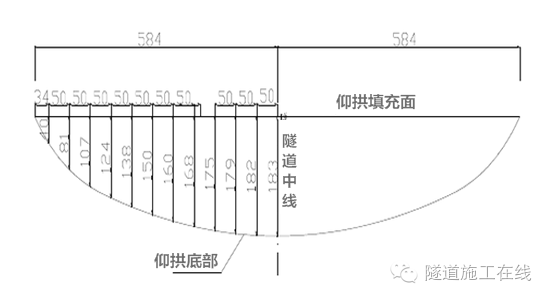

开挖参数
开挖尺寸为填充面以下部分,循环进尺按4m考虑,钻眼深度为4.5m,开挖前测量人员根据开挖开挖断面尺寸精确放出隧道各部轮廓线。

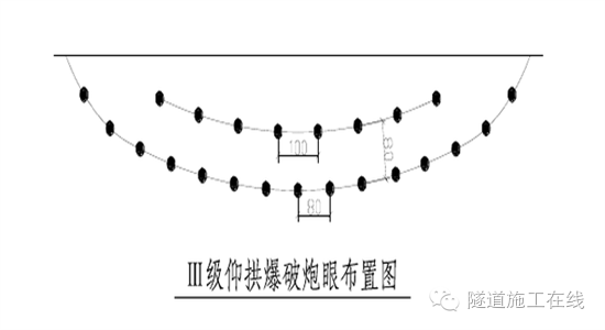

钻眼
钻眼应符合下列要求:
① 辅助眼:钻眼深度为4.5m,眼口间距允许误差为±5cm。
② 底板眼:钻眼位置在开挖断面轮廓线上20㎝开眼,软岩地段以不出现超挖为原则, 局部欠挖采用风镐处理,硬岩地段在轮廓线上钻孔,其误差不得大于5cm;炮眼方向可以2%~3%的斜率向上插,眼底不得超出开挖断面轮廓线15cm,底板眼间距80cm。
③ 辅助眼至底板眼的间距80cm,误差不应大于5cm。
④ 钻眼完毕,按炮眼布置图进行检查并做好记录,有不符合要求的炮眼应重钻,经检查合格后方可装药爆破。

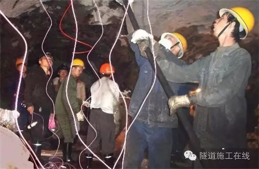

装药
(1)装药前应将炮眼内泥浆、石粉吹洗干净。所有装药的炮眼均应堵塞炮泥,底板眼的 堵塞长度不宜小于20cm。
(2)装药时,应细心谨慎,防止导爆管损坏、打结,装药应分断面由上而下进行,防止 落石打断或打破导爆管而引起瞎炮。
(3)已经装好药的炮孔,在未进行网络连接之前,应将邻近的导爆整理好,放在靠边孔挂起,下部的导爆管应提起向上,以被工作人员踩踏导爆管。

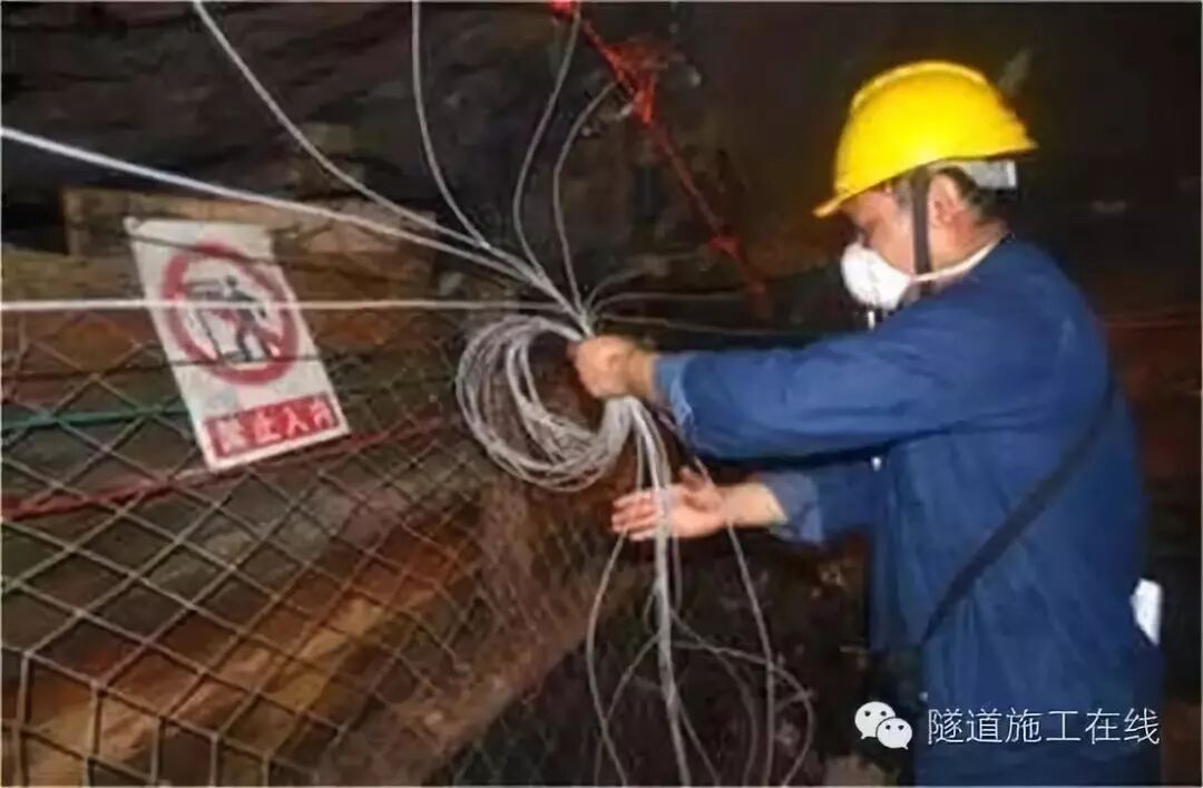

网络连结
(1)连结原则
连接应尽可能靠近孔眼,但对孔口起爆的周边孔,连结应尽量远离一点,以确保有稳定的冲击波。要求连结整齐,便于直观检查网络,孔外连结网络应尽量短,但不许拉细、打结,以保证最少的延期时间。
(2)连结方法
① 引爆雷管应包扎在离导爆管自由端不小于10cm处,
② 传爆雷管应使用电雷管,雷管底部聚能穴处必须用胶布包扎保护,以免雷管爆炸后 飞片击断导爆管。
③ 采用簇联(一把抓)时,应用胶布或聚丙烯绳捆扎牢固定约(4-6层),同时应注意 不要包扎在传爆管后部。
④ 采用簇联(一把抓)或用传接块连接的传爆雷管应放到安全地点,并予以防护,以 防落石或其它坠落物打击。有水的坑道要使起爆前连接传爆处不受水淹没。
⑤ 网络连结应由里向外,并防止起爆雷管附近有其它簇联线交错,以免传爆管打断导 爆。
⑥ 整个网络的起爆使用电雷管起爆,与雷管连接的导爆管最小长度为4M。
(3)网络连接好后,要有专人负责认真检查连结是否正确、每个眼孔的起爆药卷是否都连接好,每个簇联内部是否都有引燃雷管、各簇联引爆雷管脚线是否都连到起爆点。
