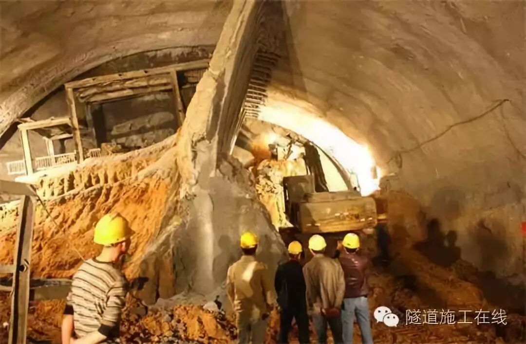

确定适合地层条件的施工方法
为有效控制地表沉降,对台阶法应预留成型的核心土,台阶长度应根据地层条件确定,地层愈软台阶长度愈长,但具体长度要根据现场实际情况分析研究确定;为使开挖的各个分部早闭合,在特殊地段处上台阶可以增设临时仰拱,即上台阶拱脚处架设钢支撑喷混凝土作托梁。

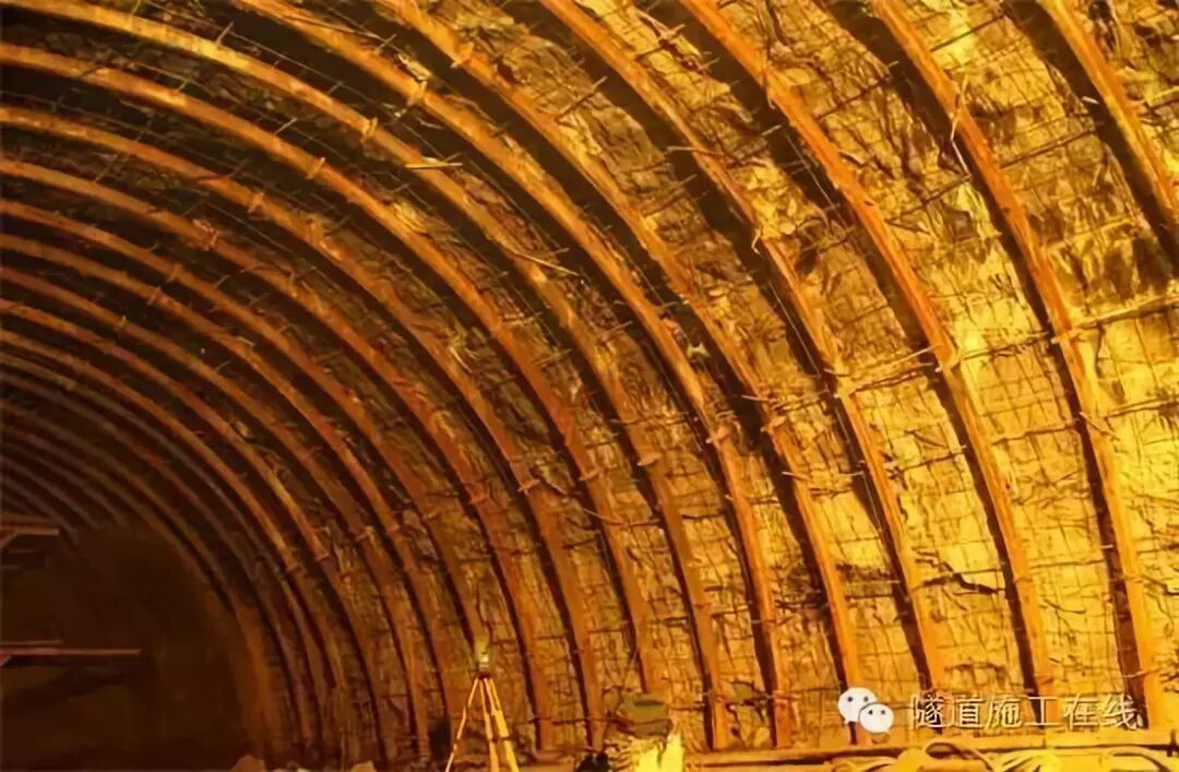

加强初期支护
在软弱破碎及不稳定的地层中采用浅埋暗挖法施工时, 利用混凝土喷层作为隧道初期支护对保证开挖后隧道的稳定性、减少地表沉降都具有一定作用,同时配合超前支护及钢架。
初期支护施作后,支护本身有一个徐变过程。对超前支护,一般采取增大小导管直径、减小布置间距、扩大注浆范围和严格注浆等措施加强。对型钢钢架,可适当缩小拱架间距;在间距一定时,选用大截面钢架,根据工程需要选择拱部、拱墙、全环加强支护,从而增大支护初期刚度。
5
缩短开挖进尺
为控制围岩收敛及拱顶下沉,工作面的稳定十分重要,尤其是软弱地层隧道,开挖进尺应尽量减小。根据国内外实践经验,建议每循环进尺取断面开挖宽度的 0.1倍。
