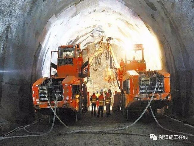

影响隧道超欠挖因素
1、测量放样影响分析
测量放样误差较大。因隧道内光线暗,照明条件较差,致使测量人员在放样时误差较大,甚至错误,造成隧道外轮廓线偏离,从而产生超欠挖。因此,首先保证测量放样隧道中线和标高的正确性,并通过正确的方法来保证轮廓线位置的准确,减少对超欠挖的影响。通过选取技术过硬、责任心较强的测量人员和较先进的仪器来减少放样误差。
2、钻孔精度影响分析
1、钻孔人员操作不熟练。钻孔人员眼位钻得不正确 ,周边眼距、钻杆外插角控制不好,钻孔眼底深浅不一 ,也不在同一平面上,导致超欠挖严重。
2、风钻出现故障。风钻出现故障,致使钻孔质量差,从而影响爆破质量。
3、钻孔台架设置不合理。台架各层平台设置不合理 ,预留空间过大或过小,使得钻孔操作困难,周边炮眼外插角度难以控制,造成超欠挖严重。
4、岩石内的附加偏差,由于岩层产状或岩石节理原因造成钻孔后偏差加大。
3、材料因素
 爆破材料产品不合格,炸药、导爆索不起爆。
4、爆破技术影响分析
1、爆破参数不合理。爆破参数未随围岩的改变而及时调整,从而产生超欠挖。
2、装药量及装药结构不合理。施工人员不按设计的装药结构装药,错误地认为只要加大药量就可以提高炮眼利用率,就能得到较好的爆破效果 ,从而产生超挖。为了使超挖得到控制又盲目地减少装药量,从而又导致了欠挖。
3、爆破网络连接不规范。爆破网络联接不规范,使得爆破未能按设计的次序起爆或拒爆,导致隧道局部欠挖。
5、地质因素
地质条件是客观条件,它是确定爆破参数的基本依据。地质条件是随着开挖而不断变化的,其中主要是围岩的节理的变化。对于可以采用全断面开挖的地质情况,虽然围岩开挖后能够自稳,但节理裂隙和岩层走向会产生局部坍塌或顺层溜帮,从而造成超挖。此超挖量会会随着支护时间的推迟而增加,因此及时封闭的施工原则就显得非常重要,及时初喷、施作锚杆和布设网片,可以充分利用围岩自承能力,减少此类超挖。阿福隧道地处云贵高原,属构造剥蚀和侵蚀低山地貌,地形起伏大,地质情况复杂,隧道开挖断面较大,围岩节理发育,不同地段围岩的等级变化较大,内部结构复杂多变,给施工增加了难度。
6、现场管理影响分析
在控制超欠挖中,建立一个比较完善的、统一的质量保证体系,对作业全过程及相关的因素实行严格科学的管理非常重要。爆破作业的现场管理主要指人员安排、作业组织、技术交底与指导、质量检测、信息反馈、经验总结及相应的规章和技术标准的制定等。管理的目的就把众多的因素置于可控的状态,达到爆破设计的基本要求。
超欠挖对隧道的影响
 超欠挖会给隧道施工的综合效益带来很大的影响,包括经济、施工进度、喷砼、排水壁面美观、安全的方面。隧道的经济效益和隧道结构的可靠性最为明显。
隧道的经济性
爆破造成的超挖增加爆破费用、增加出渣量,延长出渣作业时间。超挖回填混凝土,增加额外的工程量,衬砌施工中,欠挖的处理造成误工、窝工。
隧道结构的影响
超欠挖时隧道局部应力集中,围岩的塑区显著增大,洞身围岩变形较大;欠挖超过允许限度再次超挖导致围岩扰动次数增加。
隧道超欠挖的控制措施
1提高放样精度
提高中线、高程、轮廓线放样精度,增强隧道照明质量,采取激光指向仪控制隧道掘进方向。由于隧道内施工车辆很多、为了防止对导线点及中线点的破坏,将控制点按规定要求埋置的同时,设置明显标志及保护措施,并定期对控制点进行复核测量。测量人员为熟练、技术过硬的人员担任,测量数据换手复核。测量仪器选用较先进仪器操作,定期到技术鉴定部门进行仪器标定。
2提高钻孔精度
提高钻孔精度是防止超欠挖的最重要措施,为了使超欠挖值限制在最小范围内,必须加强对司钻人员的培训,使他们熟练掌握钻孔技术,做到按操作细则、设计要求和布置的孔位施钻,确保达到规定的孔位、孔深、倾斜度等。并且要加强风钻的维护和保养,安排专人负责维护风钻,每天检查一次调整改进钻孔台架的不合理部分对台架各层平台设置不合理的部分进行改进,平台间预留适当的空间,以方便作业。
3加强材料检验
选择严格控制原材料的进货渠道,从源头上控制原材料的质量,不合格者不得进场。
4配置合理的爆破参数
 1、爆破设计要遵守:炮孔布置便于提高机械钻孔效率;提高炸药能量利用率,以降低炸药用量;减少对围岩的扰动,控制好开挖轮廓,提高钻爆效果;在保证安全前提下,尽可能提高掘进速度。
2、根据围岩类别、隧道现场施工的钻孔设备、爆破器材等各方面因素,按照设计及规范要求确定掏槽眼、辅助眼、周边眼的布置和数量,眼孔深度与角度,各眼孔的装药量及装药结构、起爆次序、网路联接等爆破参数,并在施工中合理调整。
3、光面爆破中周边孔线装药密度是决定光面爆破效果的关键,选择合适的周边孔装药 ,密度和合理的周边眼间距和周边的最小抵抗线,使爆破后周边孔形成贯通的裂缝,以减少对孔壁岩体的破坏,同时减少超欠挖量。
4、准确布置周边孔,使其排列整齐,提高钻孔效率。
5、在每茬炮爆破后,认真分析爆破结果,并结合围岩的变化情况,及时修正钻爆设计参数,将超欠挖控制在规定范围内。
6、本隧道拟采用斜眼槽形式,掏槽孔单眼装药系数为85%;其眼口间距误差不得大于3 cm,眼底间距误差不得大于5 cm。辅助眼均匀布置在周边眼与掏槽眼之间,单眼装药系数为75%;其行距、排距误差均不得大于5 cm。周边眼眼口间距误差不得大于3 cm,眼底不得超出开挖断面轮廓线3 cm/m~5 cm/m。其起爆顺序为:掏槽眼→辅助眼→掘进眼→周边眼。
7、开挖断面无渗水时隧道拱角以上和底眼及有渗水断面均采用ф25乳化炸药。电雷管采用塑料导爆管毫秒雷管起爆,毫秒雷管采用15个段位的等差毫秒雷管引爆。
8、周边眼装药采用ф25小直径光爆药卷间隔装药,导爆索连接,导爆索用竹片和电工胶布与炸药卷绑在一起。其他眼采用不偶合连续装药结构,所有炮孔均堵塞不小于 200 mm的炮泥。
5加强现场的施工组织管理
建立一套比较健全的质量保证体系,对作业全过程及相关因素实行严格科学的管理。实施标准化管理,对每个分项工程,都坚决落实质量责任制度,自上而下明确各级质量责任人,将每个分项工程分解成若干主要工序,明确各工序的具体责任人,明确各主要工序控制的重点,定人定岗,制定奖罚制度,确保每一工序的施工质量。必须要做到及时监测,有问题及时反馈,保证测量、钻孔和爆破设计等工序之间的衔接和呼应。
6加强地质情报预测与记录工作
在施工中,派专人紧跟开挖面对围岩进行观测描述,并对围岩的节理裂隙状态进行预测 ,据此调整爆破参数和施工方法,通过动态施工来控制超欠挖。
结束语
隧道钻爆法施工中超欠挖问题虽然是不可避免的,但是可以将其控制在一定程度之内。控制隧道超欠挖是一项综合技术,必须从钻孔精度、测量放线、材料、爆破技术等全面抓起,在施工过程中根据不同围岩的地质条件进行相应的调整,并以严格是施工管理制度为保障。从技术和管理两方面入手严格控制隧道超欠挖,不仅为隧道整体工程质量提供了保证,而且节约了工程造价,加快了工程进度,实现了经济效益和社会效益。
