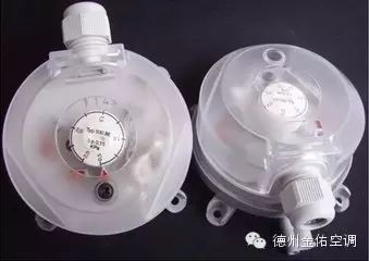

空气压差开关是一种探测元件,一般用在需要风压的机械上,比如气动压力机、燃气热水器,燃气锅炉,燃气炉,壁挂炉等使用燃气类的产品,它是利用气的压力推动微动开关来实现的。
安装在各防烟楼梯间系统加压送风的出风口上,以防过高的压力对设备和管道形成破坏的装置,在楼梯间的1/2高度处设空气压差开关。当防烟楼梯间与相邻疏散走道的压差大于预定值(压力可调)时,该空气压差开关控制泄压阀电动打开泄压,当防烟楼梯间与走道的压差降至设定值时,泄压阀将受控空气压差开关电动关闭。
空气压差开关的重要作用是利用其通断能力来控制电器产品的通断,以求保证设备在排风不畅的情况下能及时关闭燃气通道,以保证燃气不外泄,从而保护人身安全.

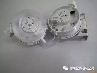

空气压差开关有两条检测口,即正压检测口和负压的检测口,其腔体也由此分为正压腔和负压腔。两腔之间用皮膜隔离,当有压力源时皮膜移动触动微动开关从而达到开/关目的,空气压差开关上设有调节控制盘,在调节时改变弹簧的压力大小使风压开关的开机点和关机点(即ON点和OFF点)发生变化。通常压差开关的取样是采用负压检测口,取样装置是安装在强排风机蜗壳的负压区。取样装置的取样口是呈斜角的管,它与风向呈一定的夹角,随着夹角的变化和风速的变化所检测到的压力值也不同。
DPS系列空气压差开关可用于感知管道中非腐蚀性气体的压力差、真空、过压和气流差等参数。
常规应用包括:·风机运行状态监测 · 监测过滤网阻塞报警装置
· 通风管道中气体监测 · 控制可变气体容积系统中最大气流
· 燃烧炉中气体控制 ·热交换防冻保护和化霜指示。
· 电加热器的过热保护;
产品参数:测量范围:DPS200: 20~300Pa DPS300: 30~300Pa DPS500: 50~500Pa
DPS1000: 100~1000Pa DPS2000: 500~2000Pa DPS2500: 1000~2500 Pa
防护等级: IP54 最小启动压力: 标准: 20Pa;设定点及间隙可调
存储温度: -40~85℃ 最小启动间隙:10Pa (范围: 20~30Pa)
使用周期:> 10万 次 安装方向: 直立式(标准安装方向)
塑料管直径: Φ6.2mm 输出触点容量: <2A / 250VAC
最大承受压力: 10000Pa 可重复性: <±0.025mbar 范围: 0.2 to 3mbar
重量:100克 再线性: 范围 30~300Pa <±3Pa

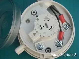

安装:
位置:安装在振动最小的位置。媒介温度在-15/+60 ℃范围内。DPS系列空气压差开关 的生产校准是在室温下,最好也安装在接近室温环境下。湿度较高的系统中可能发生水汽凝结现象,安装时应注意软管连接管口向下。压力连接及接线:压力连接位置标P1?及P2Θ,不可接错。
注意:避免电击或损坏设备/移去上盖时应确保电源开关处于关闭状态。
使用前应完成电线连接并检查连接状态/不正确的连接可能导致此设备的永久性损毁。
装配说明:只要保证装配面震动最小或没有震动,压差开关可以直接固定在管道、加热器或空调机组的面板上。为保证动作的精确性,压差开关应垂直安装,这样可以使其内部的气膜自重不影响产品精度。压力连接位置标注:+(高压),和-(低压或静压)。
