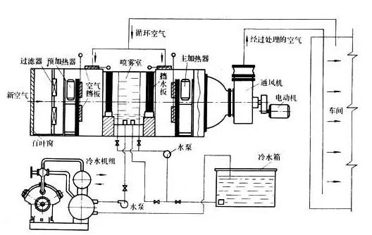

4、空调机内表冷器和喷水装置试运转
检查各管道水压正常,是否渗漏;
表冷器水排放是否通畅;
喷淋装置喷嘴是否齐全;
挡水板过水量是否正常;
加湿水泵是否运转正常;
