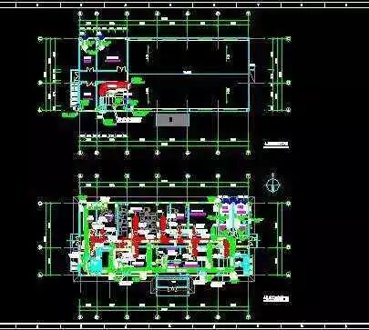

空调系统的新风量是指为了保证空调房间的空气品质,必须送入的一定量的室外新鲜空气。它的大小与室内空气品质和能量消耗有关。
新风量送入的原则:
A、满足卫生条件:
稀释CO2和室内污染物。
B、补充局部排风量:
空调房间有局部排风时,补偿排风量。
C、保证房间的正压要求:
为防止室外未经处理的空气在室外风压的作用下渗入空调房间干扰空调房间温湿度或破坏室内空气的洁净度,系统利用一定的新风来保证正压。一般不小于5-10Pa。5Pa时相当于门缝压出风速为2.85m/s,过大压力人体感觉不适。
D、空调系统的新风量标准:
工业空调系统的新风量应补偿排风以及保证室内正压所需风量和保证人员所需最小新风量两者中的较大值。一般不小于30m3/人·h
