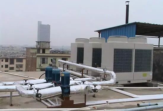

集中式空气调节系统
这种系统冷热源集中设置在冷冻站、锅炉房,空气处理设备集中组成空调箱设置在机房内,通过空气输送管道、空气分配装置、自动控制装置来分配空气,调节室内空气参数。
适用于商场、写字楼、机场、车站、剧院等

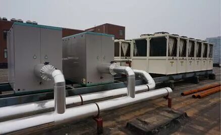

半集中式空调处理系统
这种系统有集中设置的冷热源,集中设置的空调新风机处理新风。还有分散设置在空调房间内的二次处理装置独立处理室内空气或对来自集中处理设备的空气作进一步补充处理。
如:风机盘管加新风系统;多联机加新风系统。适用场所:写字楼、实验室、IT机房等
分散式式空调处理系统
该系统又称局部空调系统,是将冷热源、空气处理设备、空气输送管道集中在一个空调机组内,每个房间的空气分别有各自的整体式或分体式空调器独立处理。如:风机盘管、分体空调、柜式空调。适用场所:客房、住宅、IT机房等。

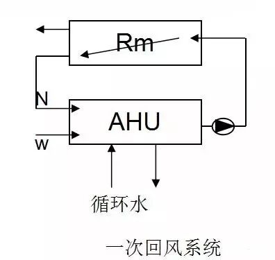

一次回风系统
是室外新风和室内回风在进入空调箱之前混合的空调系统。

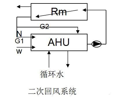

二次回风系统
顾名思义就是室内回风使用两次,在进入回风箱之前进行混合的是一次回风,在空调箱之后与一次回风混合的为二次回风。
二次回风可以代替再热器。但是机器的露点温度较低,制冷机效率下降。
