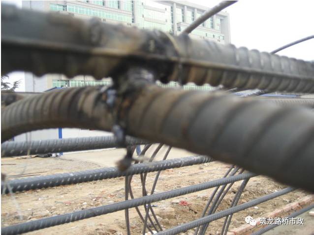

5.2 钢筋焊接质量问题
1、现象:
钢筋焊接接缝不饱满,焊接过程损伤钢筋
2、原因分析:
钢筋工操作不当,焊接质量水平低。
3、防止措施:
对焊工操作人员证件进行检查,同时做好质量交底。

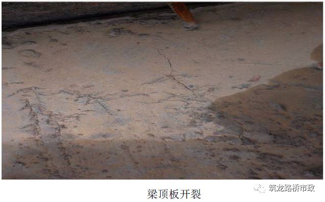

1、砼结构构件裂缝、裂纹形成原因
(1)砼配合比控制不严格,原材料质量控制不严格。
(2)砼振捣不严格,未按照要求进行收浆。
(3)没以及时养护。
(4)基础不均匀沉降
图片防治措施:
(1)加强原材料质量控制,严格混凝土组成设计,特别要控制使用外掺剂;主要受力构件的骨料要进行机械水洗,水洗后骨料及其然砂要库存。
(2)对水泥的技术性能加大频率检验,使用安定性已到期的水泥。
(3)严格控制混凝土的拌合,使用可以自动计量且可以逐盘打印级配数据的拌合设备,严格按规范标准控制施工级配。
(4)浇筑混凝土方案必须经过监理工程师批准,浇筑过程中监理人员必须旁站。
(5)振捣工艺应程序化,杜绝随意性振捣,保证振捣均匀密实。
(6)所有混凝土构件浇筑,必须严格收浆工艺。
(7)拆模时间要通过试验确定,不能过早或过晚,拆模时注意不得强烈扰动混凝土构件。
(8)必须严格养生工艺,不得采用塑料薄膜直接覆盖或包裹养生。要求采用透水性材料覆盖或包裹洒水养生,养生时间不得不小于7 天。
(9)做好基础处理。

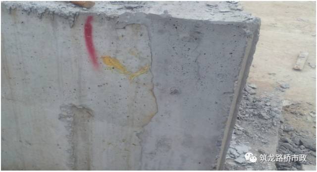

3、混凝土表面蜂窝、麻面
形成原因:
(1)集料级配差。
(2)分层太厚,混凝土浇筑时漏振、欠振。
(3)模板清洁度差、隔离剂质量差。
(4)模板接缝漏浆。
防治措施:
(1)集料应分筛、分规格堆放,确保良好的集料级配。
(2)混凝土浇筑过程中插入式震动其得移动间距不应超过其作用半径的1.5 倍,其与侧模的距离应保持5-10cm,采取分层浇筑混凝土时,上层振捣应插入下一层混凝土5-10cm。
(3)表面震动器移位应覆盖全部以震实的部分。
(4)控制混凝土分层浇筑厚度,对于采用插入式及附着式振动器施工不宜超过30cm。

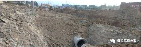

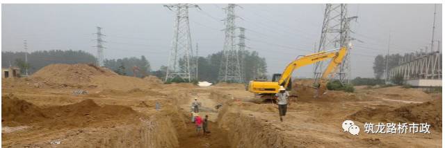

存在主要问题分析:基槽边坡过陡,卸载平台宽度不足,边坡过载,基底浸泡现象;安全隐患多。
危害:
(1)边坡坡度、卸载平台和坡顶过载以及基底浸泡均危及边坡稳定,有坍塌隐患。
(2)基底浸泡会导致基础承载力降低,会导致路基沉陷的质量问题。
预防措施:
(1)施工前要进行专项方案交底和安全质量交底工作,安全质量交底必须交到班组求,进行总体部署和要求
(2)施工作业前进行专项质量教育培训,让一线操作人员明白施工安全质量要求及注意事项
(3)施工过程中管理人员要现场旁站动态监控,使用测量工具检查执行情况,发现边坡坡度、平台宽度不符合施工方案及规范要求等问题及时纠偏处理
(4)基坑内设置集水井,排水沟,根据水量大小配置相应抽水设备,不间断进行抽排水作业,保证基底干燥坚实
(5)根据物资材料准备情况进行施工安排,避免停工待料
(6)发生基底被浸泡要清理松软泥土,采取碎石换填措施进行处理。
(7)边坡严禁过载,堆土高度不大于1.5m,距边坡边缘不小于1m,施工过程中要注意观察边坡情况,发现危险,立即撤离,安全后才能恢复施工。

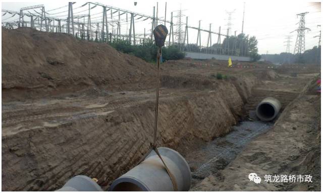

较规范照片:
边坡、平台较规整,排水沟通畅,有安全警示旗维护

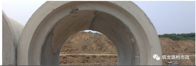

1、管材不合格,二次修补痕迹明显,缺棱掉角
预防措施:
(1)管材及辅材进场验收合格,产品合格证,进场复试报告等质量证明文件齐全;
(2)钢筋砼管材无裂缝,局部露筋,漏振等质量问题,龄期符合要求;
(3)施工工程中注意保护,防止外力碰撞破损;
(4)做好监督检查,不合格品不得进入施工现场,不得投入使用。

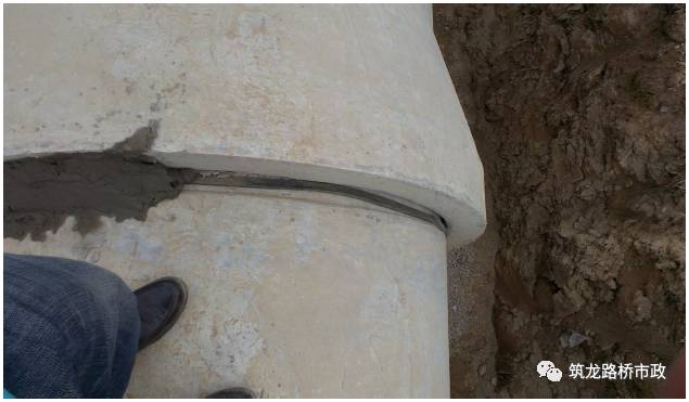

预防措施:
(1)钢筋砼承插管密封橡胶圈在安装过程中防止破损,大质量大管径的管材安装要在管底部放置滚木,人工配合安装,或采用挖掘机正面轻推,务必使接缝紧密,连接可靠。
(2)管道接口之间的缝隙要比管材砼高一等级的砂浆或混凝土加微膨胀剂处理,振捣密实,完成后做好养护防止开裂,处理时间宜在上部回填完成后,并预留管道施加荷载后沉降时间,且无大型机械作业或行走扰动时进行处理,防止外力或沉降导致堵缝砂浆或混凝土开裂。
(3)橡胶圈外露是管道承插不到位原因造成,一旦发现须立即进行安装校正,控制安装误差,橡胶圈应与承口端管壁密贴,并在外侧使用三角灰封堵密实。

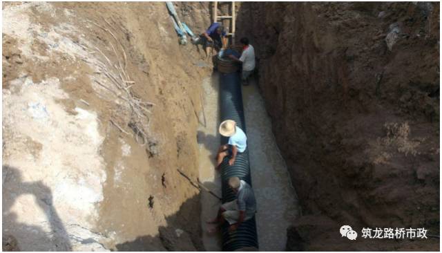

3、地下水丰富地段排水措施不当,带水作业导致波纹管上浮,边坡过陡,安全质量隐患严重
预防措施:
(1)沟槽开挖必须按照经批准的施工方案要求坡度开挖,过程中注意控制检查,配置安全防护用的栏杆、警示标志、逃生梯等安全防护用品,做好预防;
(2)为防止扰动基础,预留20-30cm 人工开挖;
(3)排水措施必须到位,沟槽不得积水,管道基础不得浸泡,不准带水作业,浸泡基础必须采取进行碎石换填等措施处理,保证基础承载力符合要求,并经隐蔽验收合格后才能施工;
(4)保证波纹管管顶50cm 以下部位回填的中粗砂等材料数量质量,必须报验并经检查验收合格。

较规范照片:
管道安装完成后线型顺直,垫层碎石数量符合要求

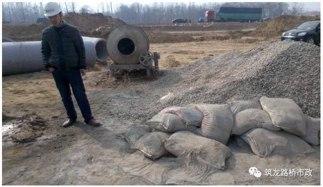

1、集中生产混凝土、砂浆现场不规范,配合比、材料合格证标识缺失,计量设备不到位,水泥无防潮措施
预防措施:
(1)施工现场临时生产及原材料堆放场地应根据施工组织设计规划布置,各种材料分类堆放整齐,配置检验合格标识。
(2)搅拌场地必须配置计量设备和施工配合比牌,配熟练工人,并按要求生产。
(3)水泥现场堆放必须搭设防雨棚,并有隔离防潮措施,过期及变质水泥必须报废,严禁用于施工生产。
(4)运输和使用过程中要有防遗撒和防污染的措施,保证作业地点使用的质量。

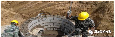

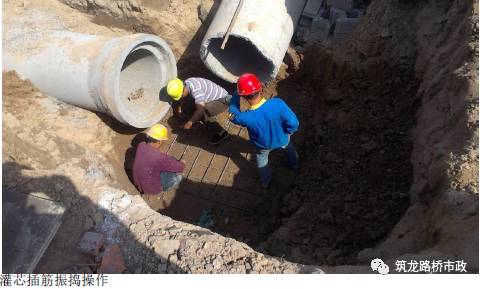

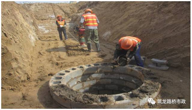

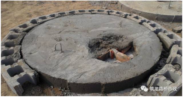

5、检查井灌芯前回填,井室变形;一次灌芯超高;爬梯安装随意,横向间距和竖向控制不到位
预防措施:
(1)检查井周边回填必须在灌芯砼达到设计强度后进行,按照20cm 分层,人工层层夯实。
(2)一次灌芯高度不宜超过1m,且满足振动棒有效作用范围灌芯混凝土振捣密实,插筋到位。
(3)爬梯安装严格按照图集要求的尺寸检查,横向卷尺仔细测量,纵向吊线检查垂直度,保证安装牢固。
(4)钢爬梯要做防腐处理。

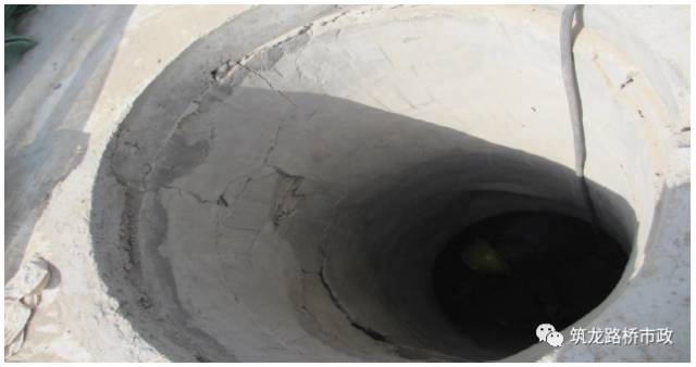

6、检查井抹灰开裂,井壁不垂直,不圆顺,接头部位台阶明显
预防措施:
(1)井壁抹灰砂浆宜使用中砂,按照设计配合比生产,保证砂浆强度符合要求,现场使用时要在初凝前用完。
(2)井壁凿除表面松散砼,清除浮灰,预先湿润,并做毛化处理,增强粘接力。
(3)抹灰前要进行测量检查,制作灰饼控制抹灰厚度,并保证结构尺寸符合设计,抹灰宜分层,不宜一次成型,并在后期做好养护工作,防止开裂。
(4)抹灰工人使用熟练、经验丰富和责任心强的操作人员。

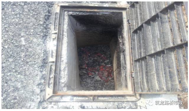

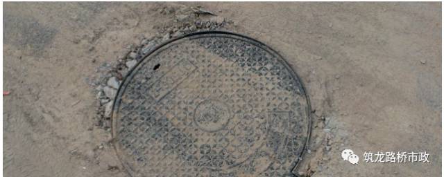

7、砼井圈与井盖缝隙导致受压时周边开裂
预防措施:
(1)井圈混凝土施工时要严格控制混凝土顶面高程和平整度,保证误差符合要求。
(2)井盖安装时要座浆处理,砂浆强度符合规定,密实无缝隙,固定螺栓采用膨胀螺栓,数目不得少于设计规定。
(3)保证安装方向顺行车方向关闭,横向坡度与道路横坡一致。
(4)安装完成前实行交通管制,防止车辆碾压位移。

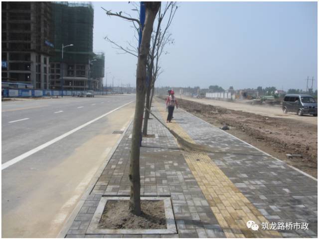

三、绿化工程常见的质量通病与防治措施
1、现象:行道树种植不在一条直线上。
形成原因:
(1)种植过程中未调整。
(2)未进行有效支撑。
防治措施:
在种植过程中及时调整线型,采用木支架进行支撑,确保树木垂直。

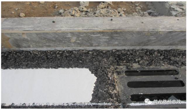

四、标志标线工程常见的质量通病与防治措施
1、现象:标线端头不齐,划线未到位。
形成原因:
(1)划线速度过快。
(2)靠近结构物边缘未采取挡板。
(3)工人责任人不强。
防治措施:
(1)靠近边缘采取贴纸,标线画完后进行处理。
(2)降低划线速度,确保热熔性材料能够渗透沥青面层。
2、现象:标线表面不平整。
形成原因:
(1)基层未清扫干净。
(2)划线速度过快。
防治措施:
(1)在划线前要清理干净表面,污染路面需清洗处理。
