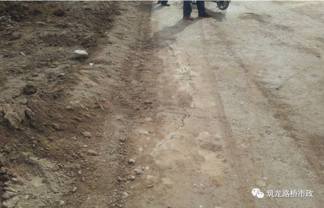

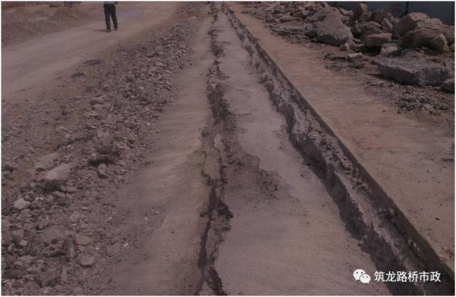

(一)、纵向裂缝
1、现象:
路面出现纵向裂缝,严重时裂缝变宽,裂缝向土路肩边缘伸展,裂缝处呈现错台,形成滑裂面。土路基表观不密实。
2、形成原因:
①施工中不注意路基排水,遇雨浸泡路基,后续施工中又未能及时复压。
②靠近管道一侧回填不密实。
3、防治措施:
(1)填筑路基前,首先,必须疏通路基两侧纵横向排水系统,避免路基受水浸泡。
特别是地基土为黄土、粘土等细粒土,在干燥状态下(最佳含水量)结构比较强,有较
强承载能力,一旦受水浸泡,将易形成翻浆或路基沉降,因此做好路基施工前排水畅
通尤为重要。
(2)路基旋工必须分层填筑,分层碾压,严禁路改工程中滚填,一般路段压实度不得大于30cm,构造物两侧(桥涵头处理)松铺厚度不得大于20cm。不同性质的土不能混填,同一种土填筑厚度不能小于50cm(两层)。
(3)路基施工中,按照设计要求首先做好排水工程以及施工场地附近的临时排水设施,以保持路基能经常处于干燥、坚固和稳定状态。路基顶面做成2%-4%横坡,以便于表面水及时排出。

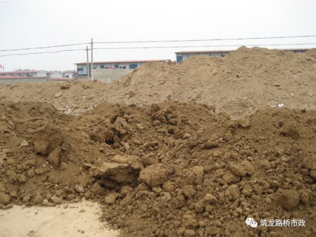

(三)、挟带大块土回填
1、现象:
在填土中带有大块硬土、大砖块、大石块、大混凝土块。
2、危害:
填土中挟带块状物,妨碍土颗料间相互挤紧达不到整体密实效果。另一方面块状物支垫碾轮,产生叠砌现象,使块状物周围留下空隙日后发生深陷。
3、原因分析:
不了解较大块状物掺入土中对夯实的不利影响;不愿多运弃土方或杂物;或交底不清,或控制不严格。
4、治理方法:
在回填土交底中要向操作者讲明带块状回填的危害,使操作者能自觉遵守;要严格管理,对填土中的大砖块、大混凝土块等要取出,对大于10cm 的硬土块要打碎或取出。

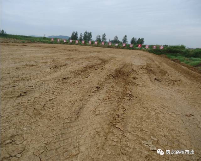

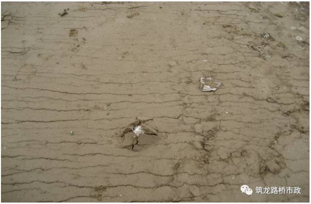

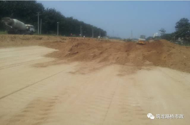

(四)、路床土过湿或碾压之后出现“弹簧土”现象
1、现象:
路基回填土含水量超过压实最佳含水量,以致碾压过后局部出现软弹现象。
2、原因分析:
(1)、在进行路基开挖过程中,降雨使得雨水浸入路基土层;
(2)、由于地下水位过高渗入路床土层;
(3)、填方路基进行填土,土质含水量超过最佳含水量,未进行晾晒便碾压;
(4)、路基填土含有不符合要求的土质(如粘性较大的土)。
3、危害:
路基回填土含水量超过压实最佳含水量,碾压过后局部会出现“弹簧”现象,达不到规定的压实度,会影响路面结构层的稳定性,造成路面结构层过早破坏。
4、治理方法:
(1)、雨季施工路基时,要采用有效地雨季施工措施。挖方段要在路基边缘两侧设置排水沟;填方段,应及时上土及时碾压,当日成活。遇到雨水浸湿的土,要采取晾晒或换填土质。
(2)、路基填筑的土质要避免使用粘性较大的土质。
(3)、路基碾压后如出现软弹现象,要彻底挖除,换填含水量合适的好土。
(4)、负责实验人员要在路基施工前对土质含水量进行检测,确保土质达到最佳含水量并为现场施工提供有依据的实验数据。

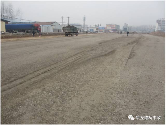

(五)、新老路基搭接出现纵向裂缝
1、现象:
道路拓宽改造造成路面面层出现纵向裂缝,降低路面使用年限。
新老路基搭接部位,出现搭接宽度不足现象
2、产生纵向裂缝的原因:
(1)由于土基地质差,导致新老路基底部土基因荷载的增加发生沉降。但原路基下的地基因在改造时已基本固结沉降到位并且所增加的荷载远小于新拓宽部分,其沉降量大大小于新拓宽部分地基。
(2)新路路基搭接时,老路基搭接处理不符合设计要求,造成搭接宽度不足;
(3)施工后新老路基出现差异沉降,路基失去稳定,表现为路堤内的破裂面(顶部破裂面在老路范围内)外的土体下沉侧移,将路面拉裂造成纵向开裂。
3、防治措施:
(1)市政道路拓宽改造路基是关键,路基是路面的基础,并承受由路面传递下来的各种荷载,因此,路基的坚实和稳定是保证路面强度与稳定性的重要条件之一。旧路改建工程对路基施工的技术要求高,是因为旧路改建都必须进行加宽和加高及旧路原排水系统的处理。任何施工不当的措施和土方工程的弊病都难以在今后的养护中改正,因此在改建工程中,处理好旧排水沟和旧砌体、新老路路基结合部的界面的处理、路基加宽及加高是整个改建工程质量好坏的关键。
A.旧路排水沟和旧砌体的处理。
① 旧水沟:在路基加宽的过程中,原旧路排水沟将被挖掉或覆盖,对于填方路段的水沟,首先要将旧排水沟上的砌体及杂物挖除掉,然后用与其相同的土壤或砂性土填平,再用机械夯实,其压实度不能低于老路基土壤的压实度,新填土壤的压实系数应力求达到98%以上,只有具备这个条件才可能在路基加宽和边沟回填的地方防止形成沉陷。
② 拆除旧砌体:改建工程中填土高度一般都不大,旧砌体应该拆除,因为旧砌体和新填筑的路基材料的各项性能指标相差很大,特别是对水的浸润和吸收量不同,而土的含水量又是影响路基压实度的重要因素,因此施工过程中,先拆除旧路缘石,然后把旧路挖成宽度不小于1m 的台阶;同理,也必须拆除旧路肩和路堤上的挡土墙,避免引起不均匀的沉降。
B.由于新旧路基的强度和密实程度不同,新旧路基会产生不同的沉降,因而会引起路面沿接缝出现纵向裂缝,针对这一缺点,我们对新旧路的衔接采取如下措施:
① 拓宽路堤地基的处理:拓宽路堤地基情况良好时,清除表土碾压密实后,进行路堤的填筑。当地基为不良的地基时,出现厚度小于3m 的不良土,挖除采用换填处理,分层碾压密实,分层厚度为0.2~0.3m,出现淤泥或软弱土层厚度小于3m 时,采用抛石挤淤方法处理,石料采用没有风化的开山片石,片石不小于30cm。出现厚度大于3m 时不良土、淤泥或软弱土层时,根据不同的情况,可采用排水固结法、粒料桩、粉喷桩、加筋土法处理。
② 路堑的拓宽:首先在上边坡设计排水沟的位置做好临时排水沟,然后自上而下挖土运走,最后修整边坡,按前面已述方式处理旧水沟,并对已拓宽的土基路肩进行干燥处理。
③ 纵向搭接:旧路改建纵向出现搭接时,沿路线方向将旧路挖成宽度不少于1m 的纵向台阶。
④ 路基填料的选择:路基加宽的填土部分应当与老路基完全形成一个整体结构,保持良好的稳定性,最好的办法是使用与老路相同的土壤,当无法做到这点时,可采用石灰改良土,并严格遵守填筑规定,每层厚度为0.2~0.3m。
⑤ 路基压实:路基压实的目的是为了提高土体的密实程度,降低填土透水性,防止水分积聚和浸蚀,避免路基软化及因冻胀引起的不均匀变形,确保路基在全年各季内均具有设计要求的强度和稳定性,提高市政道路的使用品质,并减薄路面提供有利条件。对于旧路加宽而言应当注意的是:结合部必须碾压到位,如大型压实机械无法压到边,就要用小型振动设备压实,确保拓宽路基任何部位压实度均符合要求。

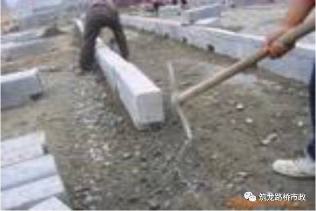

4、治理方法:
(1)路牙基础应与路面基层以同样结构摊铺,同步碾压;槽底超挖应夯实。
(2)安载侧石要按设计要求施工,砂浆卧底。

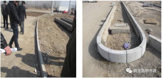

(二)、侧石前倾后仰
1、现象:
侧石安载成活并铺筑路面后,局部或大部有前倾后仰而多数为前倾即向路面倾,且顶面不平。
2、原因分析:
(1)安载时只顾及侧石内侧上角的直顺度,未顾及立面垂直度和顶面水平度。
(2)侧石安载后填土夯实时,下半部内外不实,当牙背上半部填土夯实时,受土压力挤压向内倾。侧石外侧不设人行道时,经车轮等外力内侧的挤撞,侧石便向外仰。
3、危害:
侧石的内倾外仰,破坏了侧石整体直顺度,影响路容和道路的外观质量。
4、治理方法:
(1)侧石的安载既要控制内上棱角的直顺度,以要注意立面的垂直度,顶面水平度的检查控制。
(2)侧石安载调直后,侧石跟部的砼靠背浇筑不能草率从事;要按设计图纸尺寸施工。

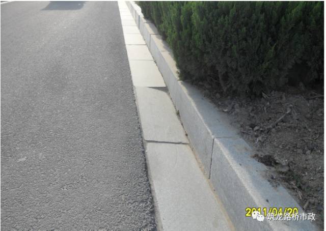

(四)、侧石外露尺寸不一致
1、现象:
(1)侧石顶面与路面边缘相对高差不一致。以设计外露高度15cm 为例,在实际工程上有8—9cm 的,有18—20cm 的。
(2)侧石顶面纵向呈波浪状。
2、原因分析:
(1)侧石高程控制较好而忽视路面边缘高程的控制,造成路边波浪。
(2)路面边缘高程控制较好,而忽视了侧石高程的控制,造成侧石顶面波浪。
(3)两种情况兼而有之,必然都会造成侧石与路面边缘相对高差不一致。
3、危害:
(1)影响道路整体的外观质量。
(2)顶面波浪将会影响路面横断面高程的合格率,还会造成两雨水口间路边积水。
4、治理方法:
(1)侧石高程与路面中心高程要同时使用一个系列水准标点。严格给予控制,在施工侧石过程中要随时检查校正调和桩的变化,并随时抽查已安载好的侧石高程。不应放一次高程桩便一劳永逸。这样可以检验和复核已放的高程桩是否准确,同时也检验操作者在使用高程桩是否正确。
(2)依靠准确的侧石高程,在侧石立面上弹出路面边线高程,依据此线,应事先找补修整的一次路边底层平整度和密实度。摊铺面层时,严格按弹线控制高程。

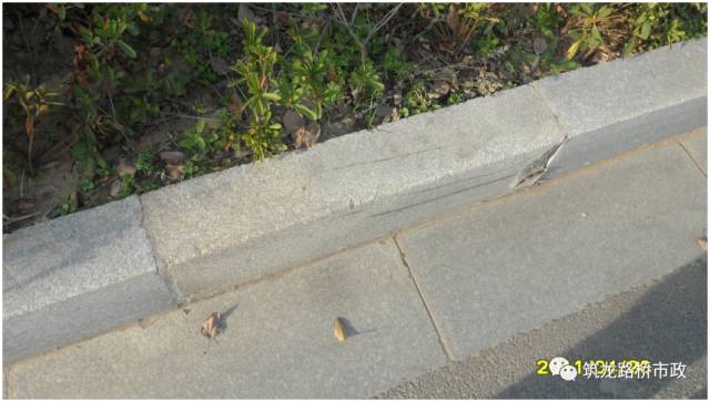

(七)、侧石、平石材质差
1、现象:
(1)侧石、平石混凝土强度不足,在运输过程中缺棱掉角较多。
(2)侧石表面气泡多,侧石、平石有麻面,有掉皮,甚至有的出现局部或整块松散。
(3)侧石薄厚不一,棱角不直,呈两头尖现象;平石表面不平,四角扭曲不在一各水平面上,造成安砌的局部相邻板差。
2、原因分析:
(1)侧石、平石生产厂家,为了赚钱,水泥用量低或使用劣质水泥和不合格骨材(级配差、强度底、含泥量大)致使强度低,易损坏;同时因技术素质低,管理差,缺少应有的质量控制手段,达不到规定的质量指标。
(2)施工单位材料采购者,不是选购质量好的,而是光顾选购价格低的。
3、危害:
侧石、平石材质差,强度低,经不起风吹、雨淋、冰冻、车辆撞等自然和人为浸害,尚未竣工交验,即已出现损坏,影响工程外观质量和使用功能,造成返工浪费。竣工交验后,过早损坏,给养护单位增加维修负担。平石损坏造成路边积水,冬春冻融更加剧损坏,也给清洁工人的保洁工作增加了难度。
4、预防措施:
施工单位的材料采购员应与本企业的质量管理人员配合,负责事先选择采购厂家,对其产品的外观质量、强度、几何尺寸要严格反关,不合格的不能进场。

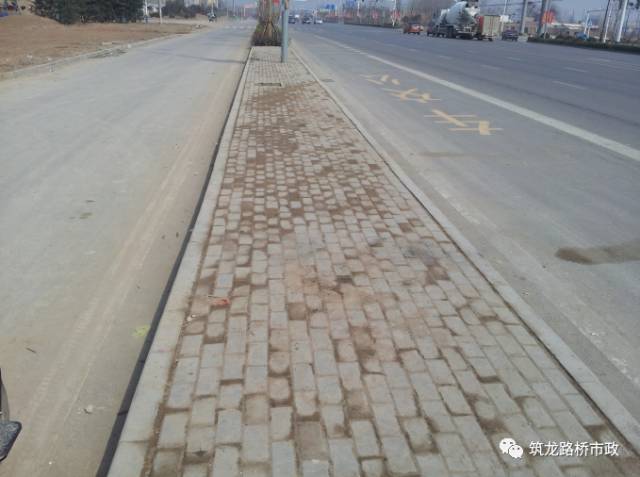

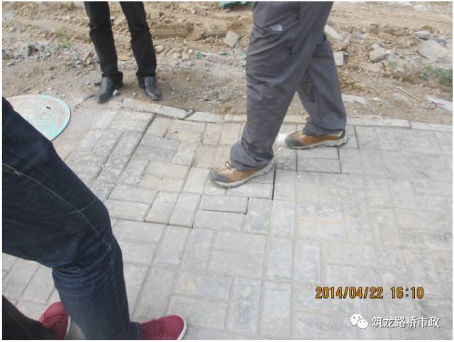

(八)、人行道板砖下沉
1、现象:
(1)人行道板砖局部下沉,出现坑洞现象。
(2)人行道板砖松动,平整度差等。
2、原因分析:
(1)人行道灰土回填质量较差,尤其下有经营性管线时,由于管道回填质量控制不严,造成下沉引起人行道板砖下沉。
(2)在人行道板砖强度未达到设计要求时,外力引起的沉陷。
3、预防措施:
(1)加强人行道下部经营性管道回填质量的控制,严格检查每层压实度,确保管道的回填质量。
(2)加强人行道板砖基础层砼的质量控制,在未达到强度时,应加强成品保护,防止车辆进入已完成的道板砖上。
(九)、人行道板砖横纵缝不直
1、现象:
(1)人行道板砖横纵缝不顺直。
(2)外观观感较差。
(3)与路缘石不密贴出现错台等。
2、原因分析:
(1)人行道铺设过程中未进行挂线,横向纵向出现线型扭曲。
(2)在铺设过程中,底层砼垫层铺设不平整。
(3)铺设人行道板砖时,人工使用橡胶锤未振捣密实。
3、防治措施:
(1)每道道板砖进行铺设时必须采用横向、纵向挂线,及时调整铺设的线型。
(2)铺设完毕后及时欠缝处理。的线型。

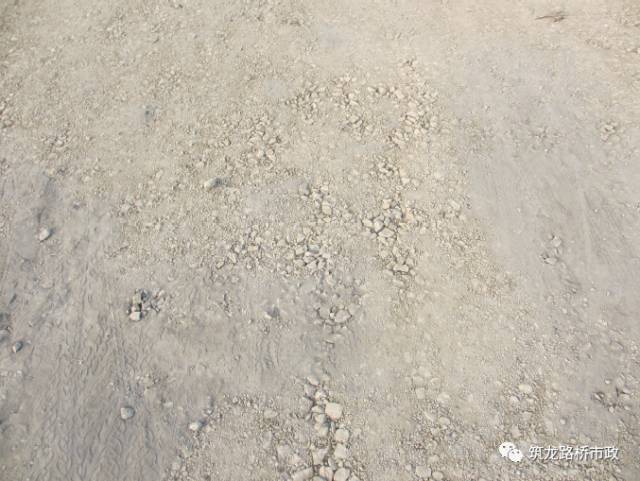

2、摊铺时粗细料分离
原因分析:搅拌时间不充分,混合料均匀性差,或搅拌机计量不准,细集料少下或未下,致使粗集料集中;装卸运输中出现离析现象。
预防措施:加强操作工人的质量意识,保证搅拌过程的规范性;定期对搅拌机的计量装置进行检定,确保其计量精度;摊铺前对已离析的混合料人工重新搅拌;如果在碾压过程发现粗细集料集中现象,将其挖除,分别掺入粗、细料搅拌均匀,再摊铺碾压。

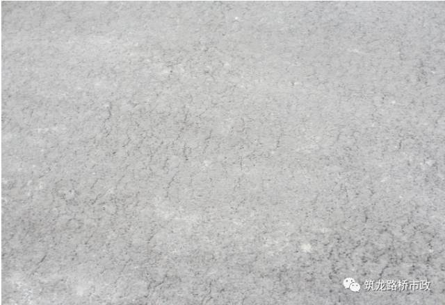

3、压实度较差
原因分析:混合料含水量控制不准;骨料级配较差;碾压不规范。
预防措施:加强搅拌设备的计量检定,保证其计量精度;因混合料在运输、摊铺碾压过程中会产生部分水份损失,搅拌时用水量原则上按大于最佳含水量1%进行控制;加强砂(石屑)、石原材料检测,当砂(石屑)、石原材料改变时,重新进行配合比试验;加强操作工人的质量意识教育,加强对操作工人的技术交底,确保碾压过程的规范性。

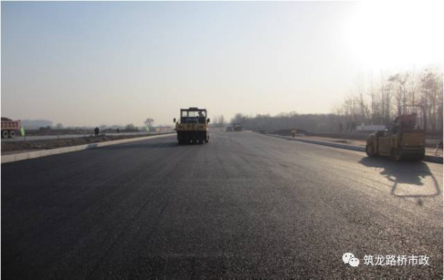

四、沥青混合料路面面层的质量通病及防治
1、路面平整度差
现象:沥青混合料人工摊铺、搂平、碾压后表面尚较平整,当开放交通后路面出
现波浪或出现“碟子”坑、“疙瘩”坑。
原因分析:
(1)底层平整度差,因为各类沥青混合料都有它一定的压实系数,摊铺后,表面搂平了,由于基底高低不平,而虚铺厚度有薄有厚,碾压后,薄处沉降少,则较高,后处沉降多,则较低,表面平整度则差。
(2)摊铺方法不当,在等厚的虚铺层中,由于摊铺时用铁高抛,或运输卸料时的冲击力将沥青混合料砸实,或人、车在虚铺混合料上乱踩乱轧,而后又搂平,致使虚实不一致,虚处则较低,实处则较高,平整度较差。
(3)料底清除不干净,沥青混合料直接倾卸在底层上,粘结在底基层上的料底清除不干净,或把当天的剩料胡乱摊在底层上,充当一部分摊铺料,但它已经压实,冷凝,大大缩小了压实系数,当新料补充搂平压实后,形成局部高突、疙疙瘩瘩,不平整。
危害:
(1)路面平整度是道路工程的主要使用功能。如果道路不平坦,会降低行车速度,增加行车颠簸,加大冲击力,损坏车辆机件,降低舒适性,减少安全性,降低经济效益和社会效益。
(2)路面愈不平坦,车辆冲击力愈大,对道路的损坏愈严重,会大大降低道路工程建设的投资效益。
治理方法:
(1)首先要解决底层平整度问题,这里所指的底层是泛指。如果沥青混合料面层分三层铺,那么表面层的底层是中面层,中面层的底层是地面层,地面层的底层是道路的基层,基层的底层是道路的路基,每一层的平整度都会上一层平整度至关重要。所以要按照质量检验评定中对路面各层要求严格控制,认真检验。特别是在保证各层密实度和纵横断高程的基础上,把平整度提高标准进行控制,最后才能保证表面层的平整度的高质量。
(2)面层的摊铺应使用摊铺机,并放准每幅两侧高程基准线,操作手控制好烫平板的预留高和稳定性;小面积或无条件使用摊铺机时,要严格按照操作规程规定的方法摊铺,即采用扣锹法,不准扬锹,要锹锹重叠,扣锹时要求用锹头略向后刮一下,以使均匀一致,使用手推车和装载机运料时,应用热锹将料底砸实部分翻松后摊平,以求各处虚实一致。搂平工序,不能中踩踏未经压实的虚铺层,要倒退搂平一次成活,如再发现有不平处,可备专用长把刮板找补搂平。
(3)沥青混合料应卸在铁板上,不能直接倾斜在铺筑底层上。如果要卸在底基层上,则必须设法清除干净。剩余冷料不能直接铺筑在底基层上充当一部分层厚,应加热另做它用。

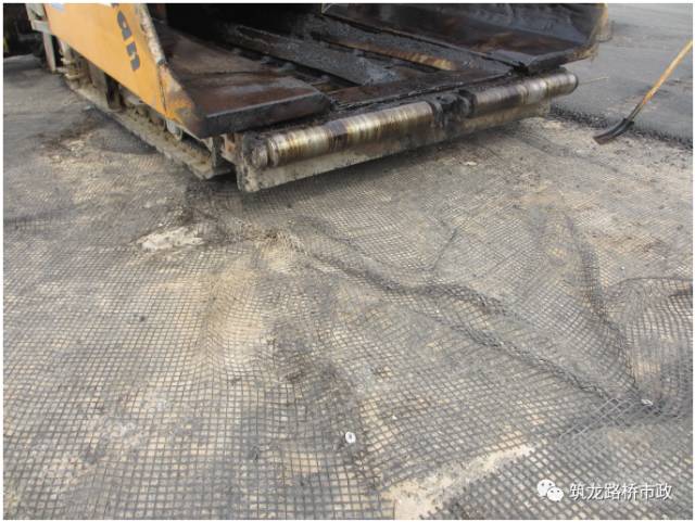

4、土工格栅破损
原因分析:
(1)土工格栅固定不牢固。
(2)摊铺机调头造成格栅破损。
防止措施:
(1)固定钉间距加密,铺平后禁止其他车辆在上掉头行驶。
(2)摊铺机掉头时采用其他橡胶垫进行防护,防止履带破损土工格栅。

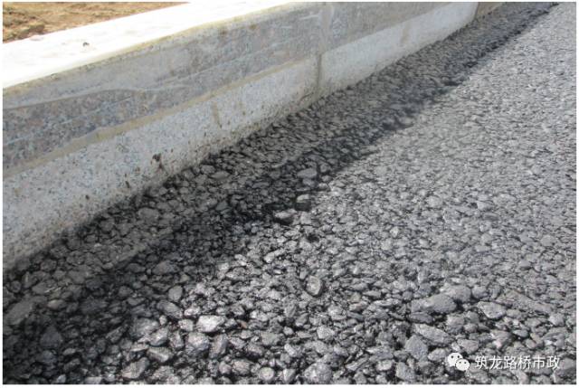

5、靠近路缘石一侧出现错台
现象:靠近路缘石一侧出现错台,碾压过程中通常是碾压轮未靠近边缘,形成错台带。
原因分析:
(1)碾压不到位,在沥青温度未降前未进行处理。
(2)压路机司机操作不当,现场质人员检查不到位。
防止措施:
(1)做好工人质量教育
(2)专人进行检查及时处理

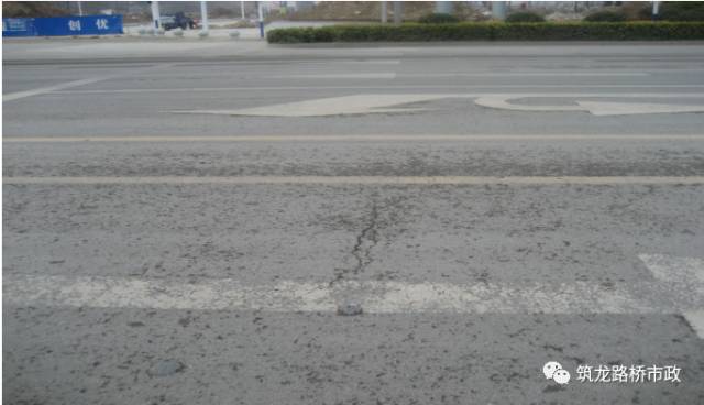

6、路面横向开裂
现象:路面出现横向裂缝,裂缝分布集中,出现区域轮廓明显。
原因分析:
(1)基层出现断裂已发生在基层接茬部位。
(2)路基下沉造成基层断裂,引起裂缝反射到沥青面,裂缝呈现扩展趋势。
防止措施:
(1)加强道路回填质量的控制,严格控制回填厚度,防止出现下沉引发路面整体下沉。
(2)两种材质的交接处,由于采用不同材质引发不均匀沉降,因此在该部位铺设土工格栅,防止反射裂缝上穿。
