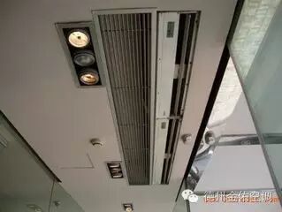

风幕机是通过风轮的转动产生的强大气流,送出一定速度和温度的幕状气流,
形成一面无形的门帘。该机安装在制冷、空调、防尘、隔热的商场、剧院、宾馆、饭店、会议厅、冷藏库、手术室及家居等门口上方,启动该机,能把室内外的空气隔开,起到即出人方便,又能防止室内外冷热空气交换,保持室内温度的恒定,同时还可阻挡灰尘、昆虫的进入及有害气体、异味的扩散。

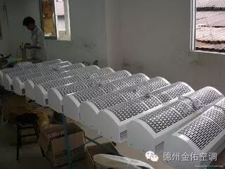

采用离心式前弯叶轮结构,配合高效的蜗壳设计,使风量大和压力高。
全金属外壳(冷轧板喷塑),防火性能高,安装方便
电机持续运行超过5000小时无故障
机身长度
600mm 、900mm、1200mm、1500mm 、1800m
1.5米以下的适合门3米以内的高度,1.8米适合门5米以内的高度

当前主流风幕机均的自然风风幕机均以FM开始。全国代理的各大品牌自然风风幕机FM1209或者FM1509,其中”FM“是”风幕“的简称;”12“、”15“表示风轮直径(风轮直径越大风量越大,还有一种老式的为09直径的,选用高度一般为1.8-2.5米,一般需要装风帘机的高也会较高,而且12或12.5的小档风就相当于09的正常风力,所以09渐渐被淘汰.);最后两个数字表示风幕机的长度(如09表示0.9米长度,12表示1.2米长度)。相对自然风风幕机,热风幕机或者水热风幕机则多以RM开始。
一般是先算门的冷风侵入负荷,再结合门的大小和高度来选风幕机的叶轮形式和叶轮直径。
一般我们会据门的宽度和高度结合当地的实际气温风力来选,用门宽来介定风幕机的大小,门高来介定风幕机的送风型式,门高超过3米的采用离心式,低于3米的采用贯流式的,门宽在2000mm的可采用两台900~1000的,也可以采用一台1800~2000的,具体规格有900;1000;1250;1500;1600;1800;2000;它们
据制冷制热的方式又分为水,蒸汽,电等物质;
主要是配合空调机作为环保节能机械的一种,只要安装风帘机,就可以将来往人群体表的热气打散,减轻空调的负担。同时给人耳目一清的感觉。
