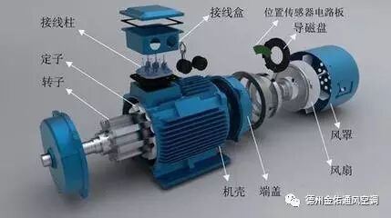

05、由于笼型转子导条断裂、开焊或转子导条截面积太小,使损耗增加而发热,可在停机后测试转子温度,查找故障原因并予以排除。
06、电动机起动频繁或正反转次数过多,应限制起动次数,正确选用过热保护或更换适合生产要求的电动机。
07、三相电压严重不平衡,应检查定子绕组相间或匝间短路及定子绕组接地情况。

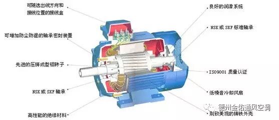

08、轴承润滑不良或卡件,应检查轴承室的温度是否高于其他部位;检查润滑脂是否太少或干枯。
09、通风系统发生故障,是因风路堵塞或散热片积灰太多、油垢太厚而影响散热。
10、转子与定子铁心相接,产生连续的金属撞击声,会引起局部温升过高,应抽心检查,找出故障原因进行排除。

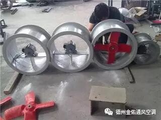

11、采用轴流式风扇的电动机,若风扇旋转方向反了,也会造成电动机过热。
