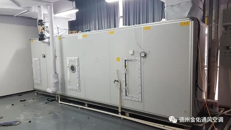

对于空调箱风机,洁净空调与非洁净空调是有一些区别的,主要在风机的性能曲线上。
通常的舒适性空调,风机的性能曲线希望平缓些,这样在风量变化的情况下,风机还能提供足够的压头,
对于洁净空调,系统风量通常不变,但由于过滤器的存在,系统阻力会有较大变化,这样就需要选择性能曲线陡些的风机,在阻力变化的情况下,风机还能提供足够的风量。
选用的电机功率N=(Q/3600)*P/(1000*η)*K其中风量Q单位为m3/h,全压P单位为Pa,功率N单位为kW,η风机全压效率(按风机相关标准,全压效率不得低于0.7,实际估算效率可取小些,也可以取0.6,小风机取小值,大风机取大值), K为电机容量系数,参见下表。

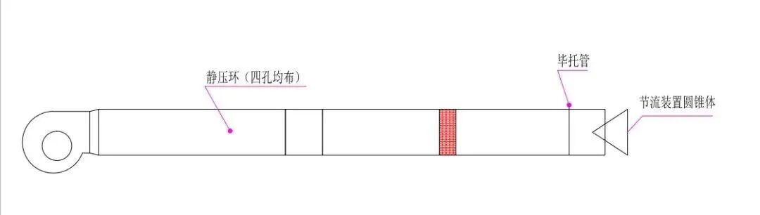

目前风机厂家风机性能的主要测试标准有两种:AMCA211第三方的风机性能检测标准和GB1236通风机空气动力性能试验方法。在此以GB1236通风机空气动力性能试验方法为例。
风机的测试装置类型:因为连接到风机出口或入口的管道改变了其性能,因此应一致同意承认此四种标准装置的类型。四种装置的类型有:
——A型:自由进口和自由出口
——B型:自由进口和管道出口
——C型:管道进口和自由出口
——D型:管道进口和管道出口
离心式空调常用的测试装置如下图1所示:
