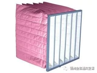

产品特性
坚固的全金属框架结构;高容尘量,低阻力;优质蓬松多层的合成纤维滤纸;超声波无缝密合袋结构。
效率:

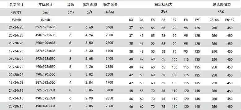

G3、G4、F5、F6、F7、F8、F9(EN779)
结构说明

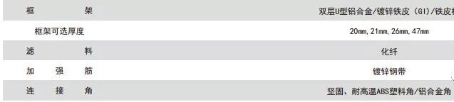

坚固防漏的框架结构。M-Pack 采用双层U型铝合金外框架,袋子由一个锁在U型框架内的制成格栅撑开,与相邻的格栅将袋口积极压住,并以特制结口紧锁,防止过滤器在搬运和使用过程中袋子脱落损坏。过滤器的所有金属边内卷,可以避免在过滤器安装与更换过程中划伤人,使操作既容易又安全。
优质蓬松的合成纤维滤料。M-Pack滤料采用进口合成纤维滤料,滤料由四层不同的无纺布经特殊工艺处理,形成加密的结构吗,从而使过滤器能达到高容尘量低阻力。而滤料中的针刺层和纤维层也保证了滤料的过滤效果。
超声波无缝隙密合。超声波缝合技术,将袋子三面密合,并在框架背面的拐角处以胶合剂密封,确保过滤器在恶劣的工作环境中亦不至于破损。滤袋采用加强格栅,将袋子分成均匀横向的气流通道,使袋子可以最大限度的膨胀,从而使气流可以均匀的通过,大大提高了滤料的有效使用面积,增大了过滤器的容尘量,也降低了过滤器的压力。
材质
适用条件

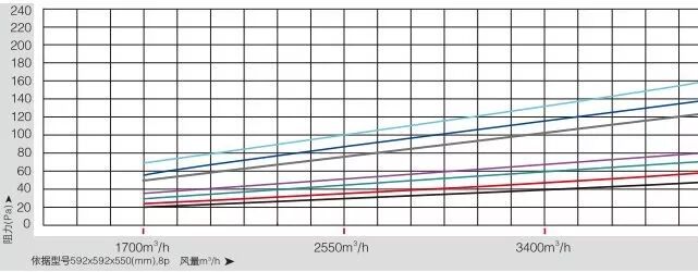

初阻力-风量关系曲线图
产品规格
