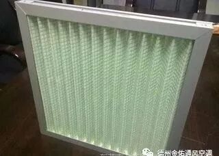

知识点:板式覆网式预过滤器
来源:网络,如有侵权,请联系删除
产品特点:
容尘量高;低阻力;板式覆网式预过滤采用轻便的板式结构,优质聚酯合成纤维,初阻力低,防火性能好。
效率:G3、G4(EN779)
结构说明:
采用板式铝合金框架,配ABS塑料角或者铝合金角,结构平稳。采用覆网的聚酯纤维滤料,使产品有更低的阻力和更大的容尘量。

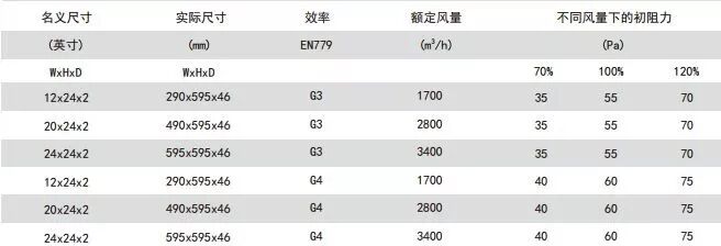

材质表
适用条件

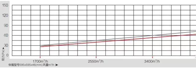

初阻力-风量关系曲线图
产品规格
