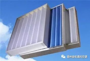

产品特性:
可拆卸外框设计;可清洗优质滤料(建议清洗2-3次);容尘量高;高强度;M-WASH板式加强筋式预过滤采用轻便的板式结构,优质聚酯合成纤维,初阻力低,防火性能好。

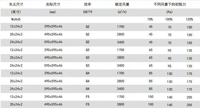

效率:
G2、G3、G4、F5(EN779)
结构说明:
1、采用板式铝合金框架,配ABC塑料角或者铝合金角,结构平稳,外框可拆卸设计,方便更换滤料达到重复利用的目的。
2、采用过滤网加强筋,进一步增强了过滤器的坚固性。
3、滤料为优质的聚酯合成纤维,可清洗再利用蓬松渐密的纤维结构,宝整理较大的容尘量。从而寿命增长。

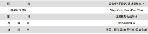

材质表

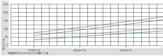

初阻力-风量关系曲线图
产品规格:
