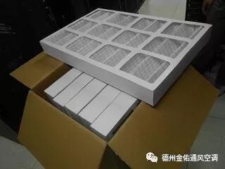

产品特性:
性能优良,结构坚固,等高褶形设计
进口优良蓬松滤料,容尘量大,通用性能好。M-DP 扩展褶形板式一次性过滤器,采用整体成套,硬模切割,等高褶形,双层防潮耐高温纸板框架的板式结构设计,结构紧凑,轻巧方便。
效率:64 (EN779)
结构说明:
M-DP 结构简单而坚固,双层硬模切割的纸板与滤料组合形成了整体成套的结构模式,纸板防潮、耐高温,各个交叉点与滤料紧密粘合,增强了过滤器的坚固性,并有助于保持褶形滤料的平整性及褶层间距的均衡。
N-DP滤纸是一种由无纺布与合成纤维组成的特殊混合物,结构蓬松,容尘量大、初阻力低。滤料与一层扩张金属丝网紧密粘合,经特殊工艺处理成等高等间距的了滤料褶层,允许空气自由均衡地通过,使灰尘能均匀的吸附在整个滤料上,从而达到较高的容尘量,扩张金属丝网增强了滤料褶层的强度,在使用过程中有效的减弱了滤料褶层的抖动,从而减少了二次污染。

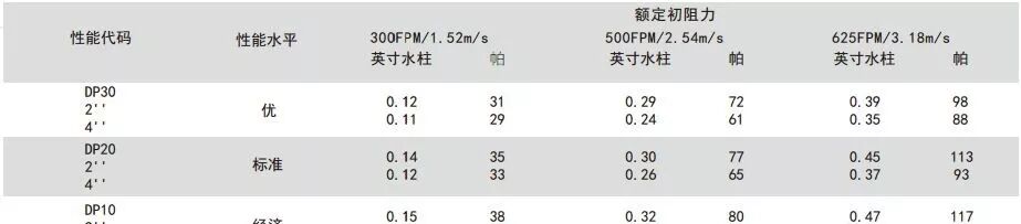

M-DP根据褶层的密度可分为三种性能等级:DP30,DP20,DP10

适用条件
最高温度(℃):93(200°F)

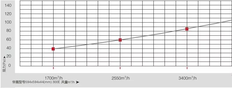

初阻力-风量关系曲线图

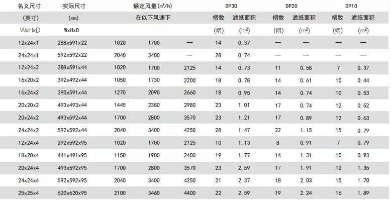

产品规格:
