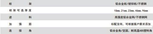

材质表
适用条件

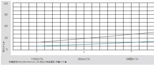

初阻力-风量关系曲线图

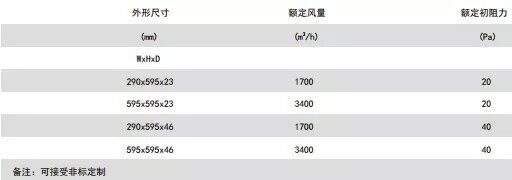

产品规格
