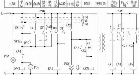

以单速消防专用风机为例进行分析。风机不设现场控制,消防控制模块提供无源动合触点连续信号,控制信号转换为24 V电压信号后,再接入排烟阀。如果以上条件不同,则控制回路需作相应变化。

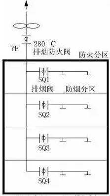

图2给出了一种常用的排烟系统,其控制原理见图3。该系统的特点为:防火分区内的大空间被
YF防火阀   SQ排烟阀
图2 排烟系统图
QAC主接触器   SS停止按钮   SF1启动按钮   KA断电器   SF强制启动按钮   BB热断电器   ST报警试验按钮   SR解除按钮   K消防联动开关  YF防火阀   PGW、PGG、PGY指示灯
图3 排烟风机控制原理图
划分为若干个防烟分区,在各防烟分区设常闭排烟阀,风机入口设常开排烟防火阀。对排烟阀的要求:电动开启、手动开启(或远距离手动开启)、返回动作电信号,输出联锁信号,配双微动开关。对于排烟防火阀,仅需能280 ℃熔断关闭、输出联锁信号,配单微动开关即可。
图2中的防烟分区如改成防火分区,则排烟阀应具备280 ℃二次关闭功能,以防止火灾蔓延至相邻防火分区。图3中排烟阀二次关闭后,排烟风机也随之关闭,但与排烟防火阀熔断关闭风机不同,此时风机依然可以由手动、自动或其它排烟阀联锁方式启动。虽然增加控制回路可以锁定排烟风机,但没有必要,因使排烟风机依然具有排烟功能与消防理念应该不相悖。
为防止冷空气侵入,有时排烟防火阀也会采用常闭型,此时阀门应具备电信号打开、280 ℃二次关闭功能,配三微动开关。控制原理图中应增加阀门打开回路,。系统特点:排烟防火阀打开由风机控制箱实现(当设有消防联动控制时,阀门打开建议由消防控制模块实现)。
对于单一区域的排烟系统,仅在排烟风机入口前设一个排烟防火阀,如防火阀常开,则取消图3中的继电器KA5即可满足要求;如果防火阀常闭,则应具备电信号开启、手动(或远距离手动)开启、返回电信号、联锁开启风机、280 ℃二次关闭、联锁关闭风机等功能,配三微动开关。系统特点:排烟防火阀当作具有二次关闭功能的排烟阀对待,二次关闭信号用于关闭风机。
对于正压送风系统,取消图3中的继电器KA5即可,补风机的控制可以通过在控制回路中设置排烟风机主接触器常开触点联锁启动。
