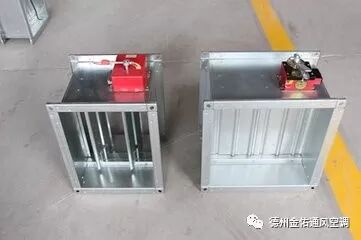

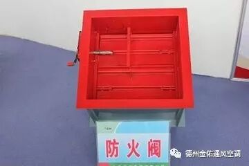

1、防火阀:
防火阀用于切断通风管路,阻止火灾蔓延。常用的防火阀有以下几种:
(1)、一般通风用防火阀:
当风管内空气达到一定温度时,防火阀上的金属易熔片熔化,阀门在重力或弹簧力的作用下关闭,需要手动复位。此类阀门也有采用记忆合金启闭方式的,其原理是温度变化引起由记忆合金做成的弹簧长度变化,推动阀门启闭,其特点是无需手动复位。
通风空调系统防火阀易熔片熔断温度一般为70 ℃,当用于厨房排气罩排风时,采用易熔片熔断温度为150 ℃的防火阀。防火阀一般为常开,设于风管穿越防火分隔物处,如进出空调机房、穿越防火墙或重要房间隔墙处。为了调节风量,可以增加五挡风量调节功能。此类防火阀配单微动开关,动作后可以输出电信号。

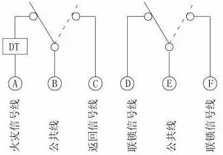

(2)、防烟防火阀:
防烟防火阀相比普通防火阀增加了电信号关闭功能,可以与消防系统实现联锁。防烟防火阀配双微动开关,双微动开关原理图见图1。图1中DT为24 V电磁铁,在得到火灾控制中心发来的火灾信号后,电磁铁通电,在电磁力的作用下,阀门动作,开关转向图中虚线位置,C-B导通向消防控制中心返回信号,联锁关闭通风设备。
图1 防烟防火阀微动开关原理图
