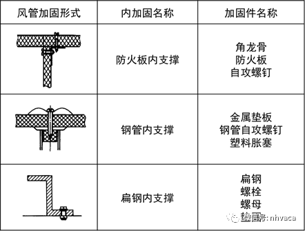

知识点:风管加固
来源:网络,如有侵权,请联系删除
风管的加固可采用不燃管材、扁钢、防火板板条(宽为200mm)做内支撑加固,或用角钢、U型轻钢龙骨做外加固。内支撑加固的基本形式见表5。
表3  风管内加固形式及加固件
当风管长边尺寸1000<b≤1250(mm)时,应在每节管段上下面板中心处设置一个内支撑加固;当风管长边尺寸b大于1250mm时,应在每节管段上下面板横断面中线处均布两个内支撑加固。
