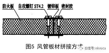

3.风管板材尽量避免拼接,当需要拼接时,应按图5规定要求,且拼接处风管需采取加固措施。

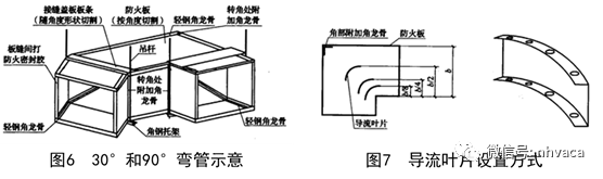

5.制作风管弯管时,当其内弧半径小于等于300mm时,圆弧用其弦代替;内弧半径大于300mm时,圆弧用折线代替。弯管也可以按示意图6方式制作。
6.内外直角弯管、内斜线外直角弯管,当长边尺寸大薏500mm时应设置弯管导流片,见图7。导流片数量按长边尺寸b确定:当1000mm≥b>500mm时设1片;1500mm≥b>1000mm时设2片;b大于1500mm时设3片。导流片设置的位置:第1片为b/2处,第2片为b/4处,第3片为b/8处;当只有一片导流片时,应设置在b/3位置上。
7.导流片可采用镀锌钢板压弯成圆弧,两端头翻边,固定到上下两块平行连接板上(连接板也可用镀锌板裁剪而成)组成导流板组。在已下好料的弯管平面板上划出安装位置线,在组合弯管时将导流板组用自攻螺钉固定。

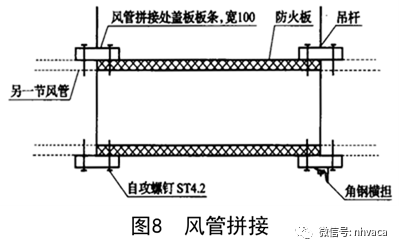

管段与管段的拼接
管段与管段的拼接,沿长度方向的断面如图8所示。自攻螺钉间距为150mm。管段与管段的拼接处缝隙要求抹胶密封。
