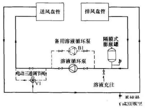

工作原理
液体循环式热回收器,习惯上也称为中间热媒式热回收器或组合式热回收器,它是由装置在排风管和新风管内的两组“水—空气”热交换器(空气冷却/加热器)通过管道的连接而组成的系统。为了让管道中的液体不停地循环流动,管路中装置有循环水泵。
在冬季,由于排风温度高于循环水的温度,空气与水之间存在温度差;所以,当排风流过“水—空气”换热器时,排风中的显热向循环水传递,因此,排风温度降低,水温升高;这时,由于循环水的温度高于新风的进风温度,水又将从排风中获得的热量传递给新风,新风因得热而温度升高。
在夏季,工艺流程相同,但热传递的方向相反。液体一般为水,在严寒和寒冷地区,为了防止结霜、结冰,宜采用乙烯乙二醇水溶液;并应根据当地室外温度的高低和乙烯乙二醇的凝固点,选择采用不同的浓度。

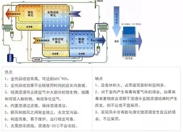

溶液吸收式全热回收器工作原理
知识点:溶液吸收式全热回收器 来源:网络,如有侵权,请联系删除 以具有吸湿、放湿特性的盐溶液(溴化锂、氯化锂、氯化钙及混合溶液)为循环介质,通过溶液的吸湿和蓄热作用在新风和排风之间传递能量和水蒸气,实现全热交换。 常温情况下,一定浓度的溶夜,其表面蒸汽压低于空气中的水蒸气分压力,水蒸气由空气向溶液转移,空气的湿度降低,吸收了水分和吸附热的溶液浓度降低,温度升高。溶液浓度降低,温度升高后,其表面蒸汽压升高,当溶液表面蒸气压大于空气中水蒸气分压力时,溶液中的水分就蒸发到空气中,实现对空气的加湿过程。利用盐溶液的吸、放湿特性,可以实现新风和室内排风之间热量和水分的传递过程。
