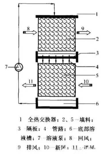

以具有吸湿、放湿特性的盐溶液(溴化锂、氯化锂、氯化钙及混合溶液)为循环介质,通过溶液的吸湿和蓄热作用在新风和排风之间传递能量和水蒸气,实现全热交换。
常温情况下,一定浓度的溶夜,其表面蒸汽压低于空气中的水蒸气分压力,水蒸气由空气向溶液转移,空气的湿度降低,吸收了水分和吸附热的溶液浓度降低,温度升高。溶液浓度降低,温度升高后,其表面蒸汽压升高,当溶液表面蒸气压大于空气中水蒸气分压力时,溶液中的水分就蒸发到空气中,实现对空气的加湿过程。利用盐溶液的吸、放湿特性,可以实现新风和室内排风之间热量和水分的传递过程。
工作原理
1、溶液全热回收装置主要由热交换器和溶液泵组成。热交换器由填料和溶液槽组成,填料用于增加溶液和空气的有效接触面积,溶液槽用于蓄存溶液。溶液泵的作用是将溶液从热交换器底部的溶液槽内中输送至顶部,通过喷淋使溶液与空气在填料中充分接触。
2、溶液全热回收装置分为上下两层,分别连接在通风或空调设备的排风与新风侧。冬季,排风的温度高于新风,排风经过热交换器时,溶液温度升高,水分含量增加,当溶液再与新风接触时,释放出热量和水分,使新风升温增湿。夏季与之相反,新风被降温除湿,排风被加热加湿。
3、多个单级全热回收装置可以串连起来,组成多级溶液全热回收装置。新风和排风逆向流经各级并与溶液进行热质交换,可进一步提高全热交换效率。
