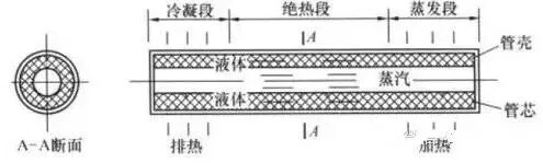

热管是一种应用工质如氨的相变进行热交换的换热元件,其结构示意如图:
当热管的一端(蒸发段)被加热时,管内工质因得热而气化,吸热后的气态工质,沿管流向另一端(冷凝段),在这里将热量释放给被加热介质,气态工质因失热而冷凝为液态,在毛细管和重力的作用下回流至蒸发段,从而完成一个热力循环。
