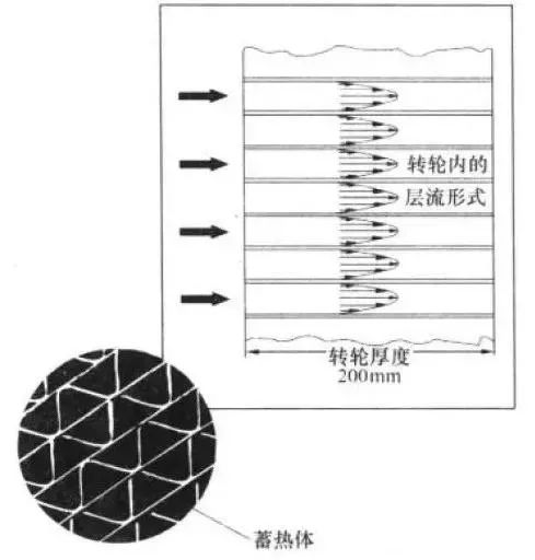

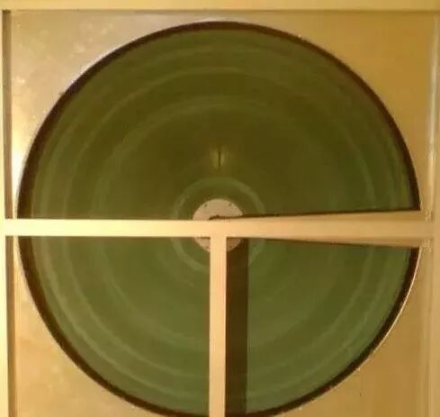

1、转轮式热回收器的核心部件是转轮。
2、以特殊复合纤维或铝合金箔作载体,覆以蓄热吸湿材料而构成。
3、加工成波纹状和平板状形式,然后按一层平板、一层波纹板相间卷绕成一个圆柱形的蓄热芯体。
4、在层与层之间形成许多蜂窝状的通道,即空气流道。

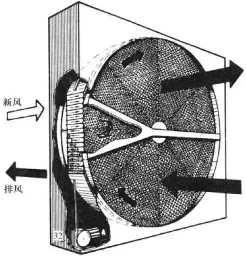

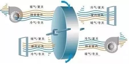

工作原理
1、转轮作为蓄热芯体,新风通过显热型转轮的一个半圆,排风同时逆向通过转轮的另一个半圆。排风将热量释放给蓄热热芯体,排风温度降低,芯体的温度升高。
2、冷的新风接触到热的蓄热芯体时,同于存在温度差,芯体将热量释放给新风,新风温度升高。
3、夏季降温运行时,处理过程相反。
4、在全热型转轮热回收器中,在热转移的同时,还有湿转移。这是因为排风中水蒸气的分压力,高于蓄热芯体表面涂层的分压力,所以,排风中的水蒸气被涂层吸附。
5、随着转轮的旋转,吸湿后的转轮芯体转入转轮的另一半圆部分(新风进入段),由于新风的水蒸气分压力低于芯体表面涂层,因此,水蒸气由芯体涂层向新风转移。
