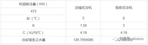

1、确定流体排热总量Q,Kw/h;
2、确定冷却塔希望达到的进出水温度差Δt,即T1-T2。在空调工程中,吸收式冷机一般取Δt=8℃;压缩式制冷剂一般取取Δt=5℃。
3、按下列公式计算冷却水量:名义水量=3.6×Q×K/(C×Δt)m3/h
注:K吸收式取3.0;压缩式取1.56;C水的比热4.19KJ/(㎏℃)。
4、根据当地的气象条件,当湿球温度小于27℃时,可不加设计富余量。
例:为一制冷量为1160KW/H的溴化锂制冷机配冷却塔,要求入制冷剂冷却水温度不高于32℃,安装现场大气湿球温度为28℃。
取K=3,C=4.19Kj/kg,Δt=8℃;
那么名义水量=3.6×1160×3/(4.19×8)=373m3/h;
冷却塔的型号为375或者400m3/h,温差为40-32=8℃;

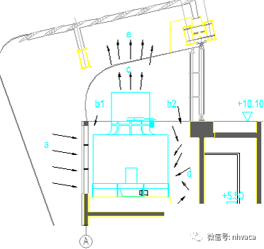

除外,冷却塔的选型受环境条件制约因素较多。特别在置放在层间冷却塔,应当注意进、排风区间,是选型计算需要考虑的重要因素。如示例:
冷却塔放于层间,运行时冷却塔进/排风大致可分为6个区间(图中箭头表示风向,其长度表示风量大小);
它们分别是:
a区—冷却塔在A轴方向的主要进风面,该处装有1250mm高百叶3层。
b1/b2—冷却塔入风回流区,在这两个区很可能出现负压;回流在b2区会较多出现。
c区—冷却塔高速排风区。
d区—冷却塔在1/A轴方向通风区,该区为负压区,风速较a区高,且以乱流出现居多。
e区—热风扩散区;冷却塔排风经过一段距离(冷却塔排风口到建筑顶部百叶约4000mm)后,动压明显下降,静压上升,该区属正压区,其间大部分热风经建筑顶部百叶排入大气,少部分弥散后排风受阻会滞留一段时间,但于上下(e区~b区)空间随机存在着压差,使得部分e区弥散的热风回流。
